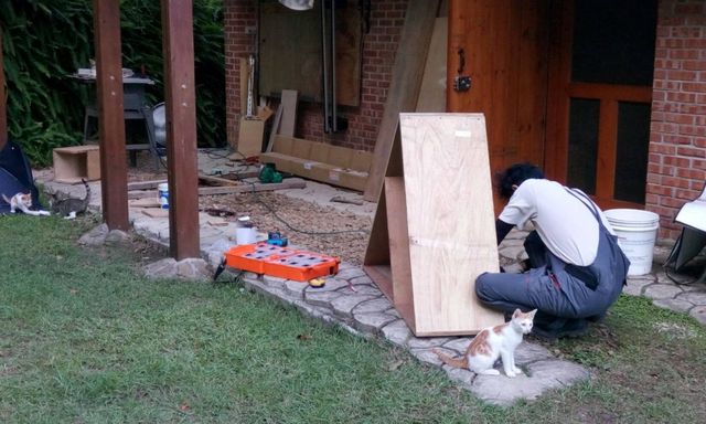

¦~ªì¿ß¶ý¶ý±aºj¨Ó§ë¾a,4¤ë¥÷¥Í¤F5°¦¤p¿ß¿ß,¤£§Ô¤ßÅý¥L­Ì¦í¥~­±´N±N«ÈÆUÅý¥¦­Ì¦í¤F! ¦ý¬O¤p¿ßÁÙ¤£·|¦Û¤v±q¿ß­Ì¥X¥h,©Ò¥H§¿§¿¤j«K³£¦b¸Ì­±,¨C°¦¤@¤Ñ­n¤j2¦¸,¤]´N¬O¤@¤Ñ¬ù¦³10ªû¤j«K¸ò§¿§¿,¥Î¿ß¨F¤j·§¤]¨Ó¤£¤Î´«§a......§Ú¬O³Ì°Q¹½§â«Ë§â§¿ªº,¦ý¬OÁÙ¬O­n§Ô­@¤@¤U,¥t¥~¨C¤Ñ¨ì³B«rªF¦è,§Úªº½Ã¥Í¯È³£¨S¦a¤èÂäF!
¤@ª½­pµeµ¥¿ß¿ß¤jÂI¦b»¶¡¤p¿ß«Î,Åý¥¦­Ì¦íÀ𪺥t¥~¤@Ãä,³o¼Ë¥¦­Ì¤j¤p«K´N·|¨ì§Úªºµæ¶é¥h¸Ñ¨M,¤]¥i¥H¦b¯ó¥Ö¤Wª±,§Úªº¥Í¬¡´N¥i¥H«ì´_¹çÀR¤F! ¦­±ß©ñ¶º´N¦æ¤F!

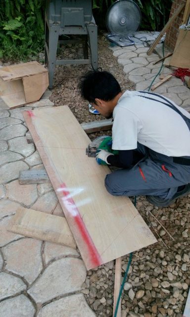

­è¦n¾F©~¦b»©Ð¤l,¦aªOÄé¼ßªº¼ÒªO¬O6¤Àªº·s§¨ªO,¼t°ÓÃi±o¨Ó©î¤£­n¤F,¾F©~»¡­n¥s©Ç¤â«õ±¼,§Ú´Nªá¤F¤j·§2­Ó¤p®É¥h±N¼ÒªO³£©î¤U¨Ó,®³¤F4¤ù,¨ä¥LÀ°¥L¹Ô°ª©ñ¦b«Î³»¤U! ¦]¬°¨S¤U«B,©Ò¥H³o¨Ç§¨ªOª¬ªpÁÙ¤£¿ù,±Nªí­±¤ôªd¨í±¼,¬~¤@¤U´N¯à¥Î¤F!

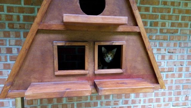

«á¨Óı±o¿ß¿ß¦Y¶ºÁ`¦b¦a­±¤W,¿ÂÃÆ¤]¦h,³o¬P´Á¦³ªÅ¤S¼W«Ø¤F´X¤ù¥­¥x¥i¥H¦b¤W­±¦Y¶º¸òÅΤӶ§!

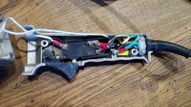

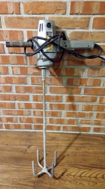

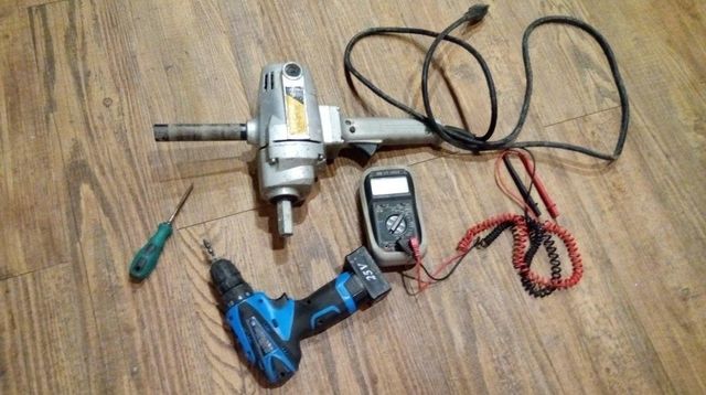

DIY ­n¥Î¨ì«Ü¦h¤u¨ã,¶R¤j¼tªº¯»¶Q,¤u¨ã¶R¨ì»ô¥þ¥i¯à¶O¥Î¤ñ½Ð¤H¨Ó°µÁÙ¶Q¤F,«K©yªº¤u¨ã®e©ö¹J¨ì«~ºÞ¤£¦n,¤£¨}«~,°e¥h­×¤£¦Eºâ,´N­n¦Û¤v°Ê¤â¨Ó!
³o¤ä¤ôªdÅͩվ¹¶R¤F¤@¦~¦h¤F,«e¨â­Ó¬P´Á¬ðµM´N¤£Âà¤F......¤]¤w¸g¹L«O©T¤F,±H¦^¥h­×²zÀ³¸Ó¤]¤£¦Eºâ,·íªìºô¸ô¤W¶R¤]¤~1¤d¦h,°e¥h­×²z¶O¥Î°ª¤F§Ú¶û¶Q,¦¬¤Ö¤F­×²zªº¤H¤S½ß¥»! ÁÙ¬O¦Û¤v¨Ó§a! ¥u­n¤£¬O½u°é¿N±¼À³¸Ó³£¦³±Ï,²¦³º³oºØ²£«~À³¥Îªº§Þ³NÀ³¸Ó¤ñ§Ú³£¦Ñ¤F,À³¸Ó¨S¬Æ»ò§xÃøªº....
²Ä¤@¨BÆJ·íµM¥ýÀˬd¹q·½½u¸ò¶}Ãö! ¤j³¡¤Àªº¹q°Ê¤u¨ã³£¬O¥ýÃa³o¨â­Ó³¡¤À,¦ý¬O¥Î¹qªíÀˬd³£¨S°ÝÃD!
«ö³o¸ÌÅã¥Ü¹Ï¤ù

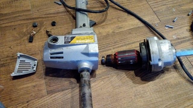

¦A¨Ó´N¥u¯à²Ó³¡¤À¸Ñ,¥þ³¡©î¶}¤F! ¹q¨ê¨S°ÝÃD,Âà¤l¤Wªº½u°é¤]¨S¦³¿N±¼ªº¸ñ¹³©M¿NµJ¨ý
«ö³o¸ÌÅã¥Ü¹Ï¤ù

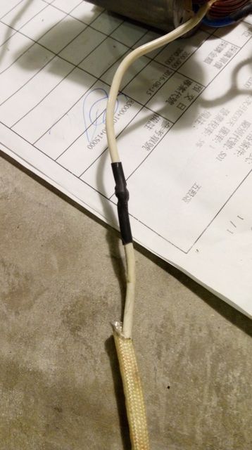

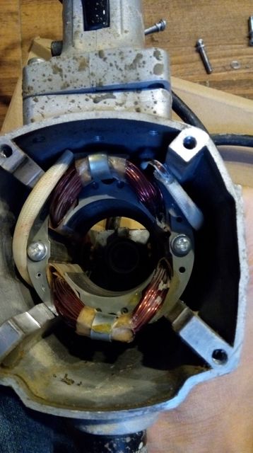

Àˬd¾÷Å餺ªº©w¤l½u°é.....¬Ý¨ì°ÝÃD¤F! ¥kÃ䪺¹q·½½u³Q¿iÂ_¤F! ³o±ø½u¬O¶}Ãöªº¹q·½°e¨ì¹q¨êªº¹q½u,¬Ý°_¨Ó¬O¥Í²£®É¨S²Õ¸Ë¦nÂà¤lªºÅ@»,,¹q½u¤]¤Ó°ª,¤º³¡Å@»¨S©T©w¦n,¸òµÛ°¨¹FÂà°Ê¡A±N¹q½u¿i¨ìÂ_±¼,ÁÙ¦n¨Sµu¸ô¨ì®ÇÃ䪺¾÷´ß,¤£µM´NGG¤F
«ö³o¸ÌÅã¥Ü¹Ï¤ù

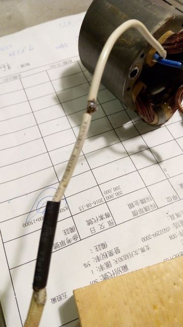

±N©w¤l½u°é¤]©î¤U¨Ó,±NÂ_±¼ªº½u°Å¶},·lÃaªº³¡¤À°Å±¼,¼·¥Ö¦A²k±µ¦^¥h!
«ö³o¸ÌÅã¥Ü¹Ï¤ù
®M¤W¼öÁY®MºÞ«OÅ@©Mµ´½t!
«ö³o¸ÌÅã¥Ü¹Ï¤ù
²Õ¸Ë¦^¥h´¡¤W¹q,±Ò°Ê¶}Ãö.....¤S¬O¤@§À¬¡Às¤F!
«ö³o¸ÌÅã¥Ü¹Ï¤ù
§Ú¤@¯ë³£¶R³o¨Ç¥x»s¥ÕµPªº¹q°Ê¤u¨ã¨Ï¥Î,»ù¿ú¬O«D±`«K©y,¥H³o¤äÅͩվ¹¨Ó»¡,¾÷´ß¬O¥þ¾T¦Xª÷ªº,¥ú¾T¦Xª÷ªº¼Ò¨ã´N­n¶}5¥ó! ¥[¤W¤º³¡°¨¹F¸ò¶}Ãö©M¹q·½½u,¤~½æ¥x¹ô1400¥ª¥k,¤¤¶¡ÁÙ¦³¤¤½L©M©±®aªº§Q¼í,¥Í²£ªº¼t°ÓÁٳѦh¤Ö§Q¼í©O?  ¨Ï¥Î¤W¤]¬O«D±`¦n¥Î¤F,¶W¯Å¦³¤O,¦³®É­Ô¤â³£§Ö§ì¤£¦í¤F,¦ý¬O³o»ò«K©y,«~ºÞ¥i¯à´N¤£¯à­n¨D¤Ó¦h¤F! §Úºâ¬O¹B®ð¤£¦n§a!¶R¨ìµÛ¤ä,¥Î¤£¤[´N±¾¤F,¹L«O©T¤F°e¦^¥h­×ªÖ©w¤£¦Eºâ,¥á¤F¶R·sªº¤S¥i±¤! ¥i¥H¦Û¤v­×¦n¤Sºâ¥¼w¤@¥ó¤F,¤Sµ²¬Ù¤F¦a²yªº¸ê·½¤F£²! ¤W¦¸¾F©~¶}ª±¯º»¡¼t°Ó­nÁȧڪº¿ú«Ü§xÃø,·Q¨Ó¤]¨S¿ù..«¢!
