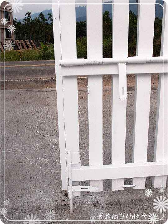

4米多的雙開鐵門就怕日後會有下垂的問題
所以在材料選擇上是愈輕愈好
外加的支撐力量也不可少
我能想到的是...當鐵門打開時拿塊空心磚墊著當支撐
還思考著要用甚麼方法去遮空心磚的醜呢
結果專業的師父連這都幫我們設計好囉

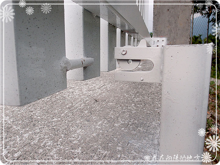

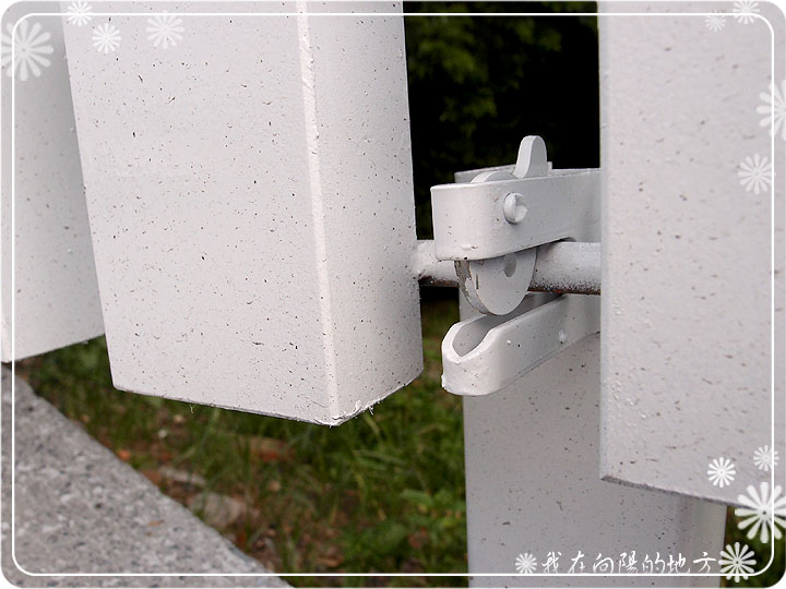

門閂是一定要的
這機關可真好用呢
門推開時...輕輕一靠就扣住了
除了門柱還需傷腦筋之外
很滿意這扇大門喔

這個扣環我家的白鐵大狗籠也在用
缺點是久了門因重量下沉會卡很緊
要一直上油
我在開門時還會補一技"天殘腳"
鬆動一下才好開關

請教樹姊:
               這漂亮的大門寬度是多少呢?
               還有不知颱風來時的風壓承受度如何?
               假如直線的部分改為木作(防腐木)是否可行?
               感恩!

門的寬度約4米,高度約1.5米
柵欄狀的門應該不像整片門...受風力那麼大
希望能承受強風囉
因為氣候因素考量
擔心採用木作無法耐久
所以才以鍍鋅扁方管代替
若您要改用防腐木當然也可以(費用會更便宜吧)
只是要更常保養喔

我們是第一次用這種零件
目前使用還很順
觀察看看未來的狀況
若出問題時...再向幸運草妹妹討教"天殘腳"的功夫唷
呵呵
