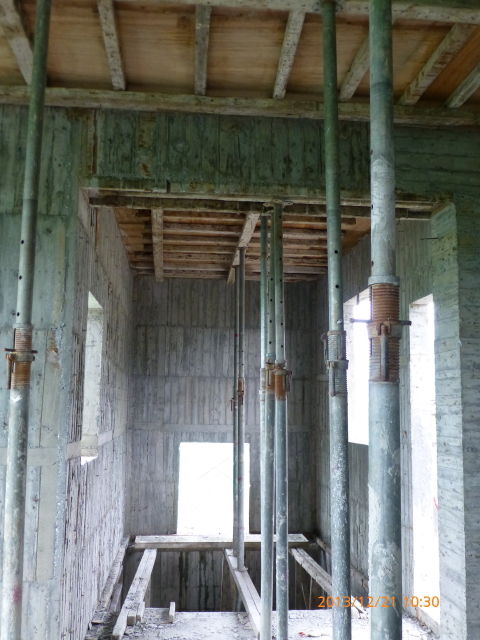

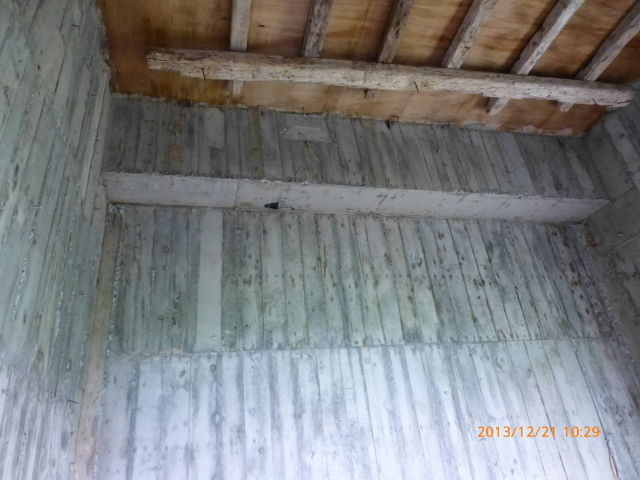

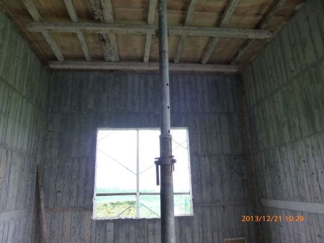

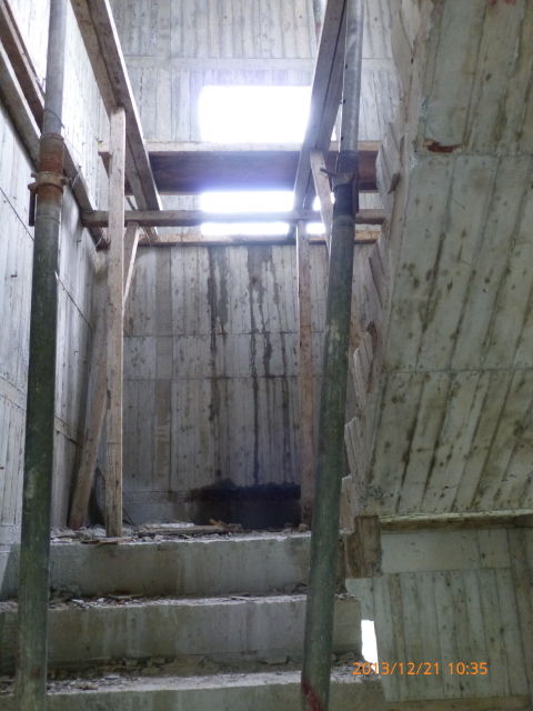

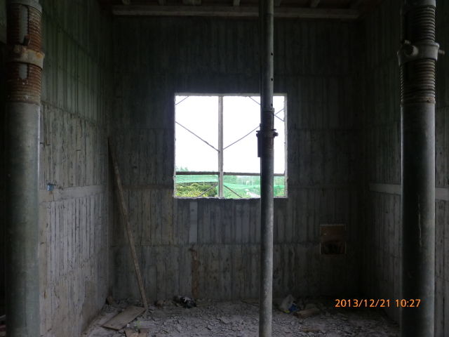

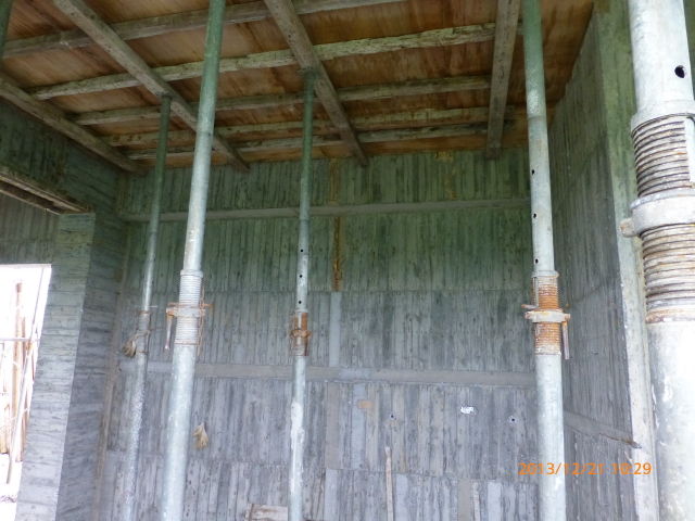

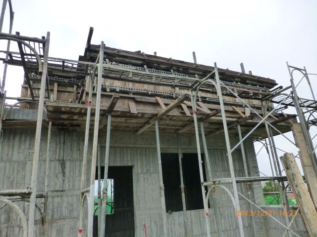

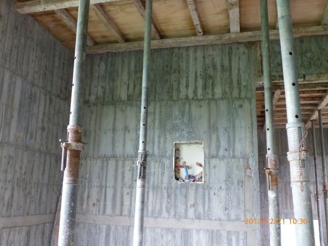

  12月21日(星期六)家人雖在半路上得知不要灌漿,心想,已經出門了,乾脆到工地補拍一些照片,順便看這幾天下雨,房子有沒有進水。
  補拆模照片:
按這裡顯示圖片
按這裡顯示圖片
按這裡顯示圖片
按這裡顯示圖片

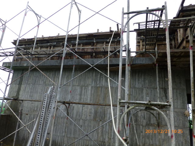

  就是這地方,家人爬不上去拍屋頂女兒牆模板、鋼筋:
按這裡顯示圖片
  這幾處牆面濕了,難道是下雨滲水?
按這裡顯示圖片
按這裡顯示圖片
按這裡顯示圖片
  原來是預定今天灌漿,工地經理事先洗板模,水流下來弄濕之故。
把握當下,珍惜擁有。

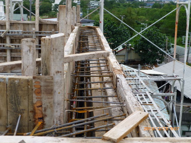

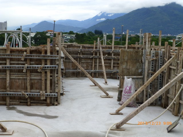

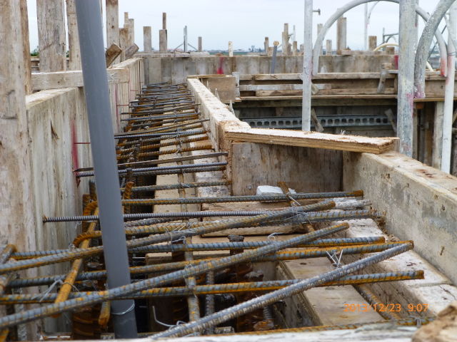

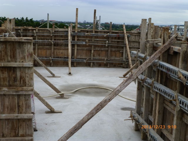

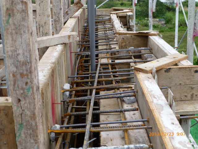

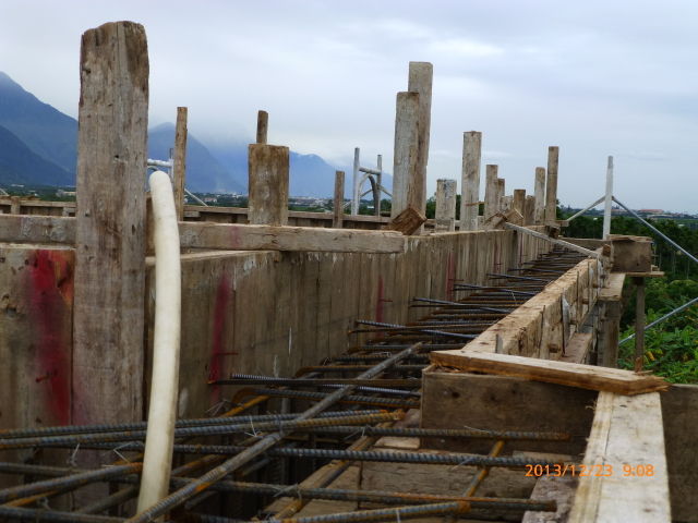

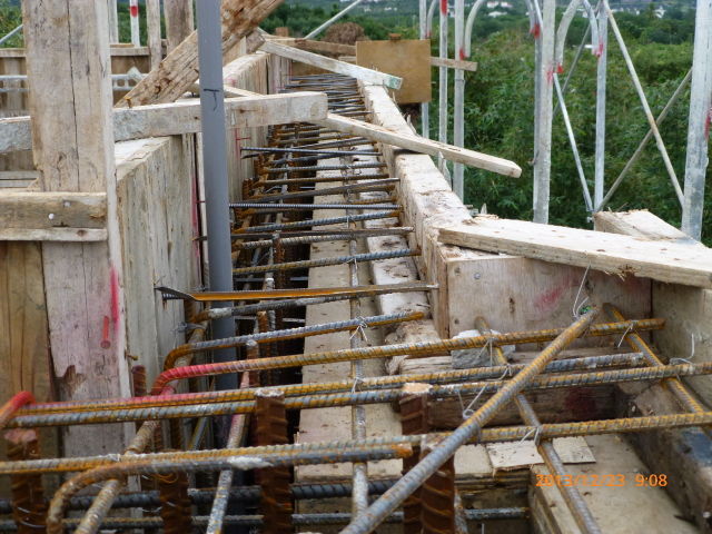

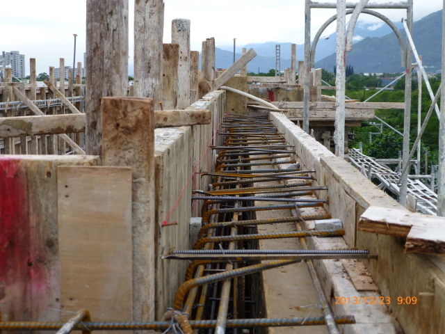

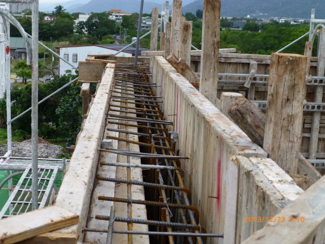

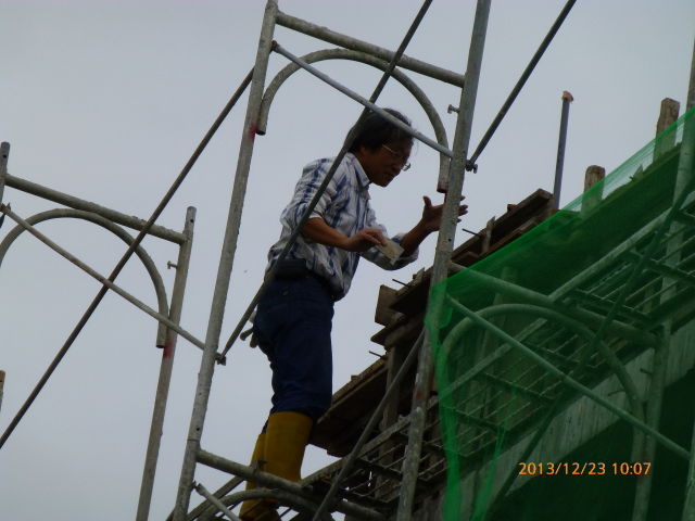

  12月23日(星期一)早上8:00工地經理來電告知,上午10:00左右灌漿。
  經過多日等待天氣穩定,終於可以灌漿了!
  因為要拜託工地經理代為拍照,家人特別提早出門,留時間讓工地經理拍照。

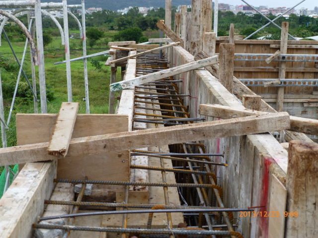

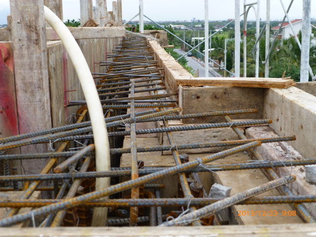

  以下是頂樓女兒牆部份:
按這裡顯示圖片
按這裡顯示圖片
按這裡顯示圖片
按這裡顯示圖片
按這裡顯示圖片
按這裡顯示圖片
按這裡顯示圖片
按這裡顯示圖片
按這裡顯示圖片
按這裡顯示圖片

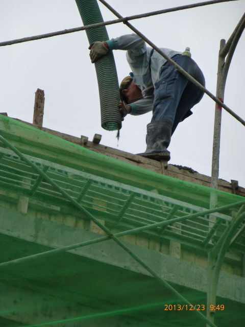

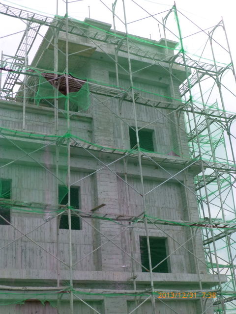

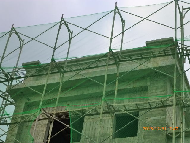

  以上第四張、第五張、第八張照片中的塑膠水管是工地經理洗模板用的,灌漿前,會拿掉!
  工地經理在頂樓拍照時,還說:「住這一層樓視野最好!」...經理您嘛幫幫忙 ,那是水塔在住的吔
把握當下,珍惜擁有。

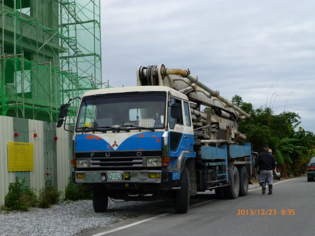

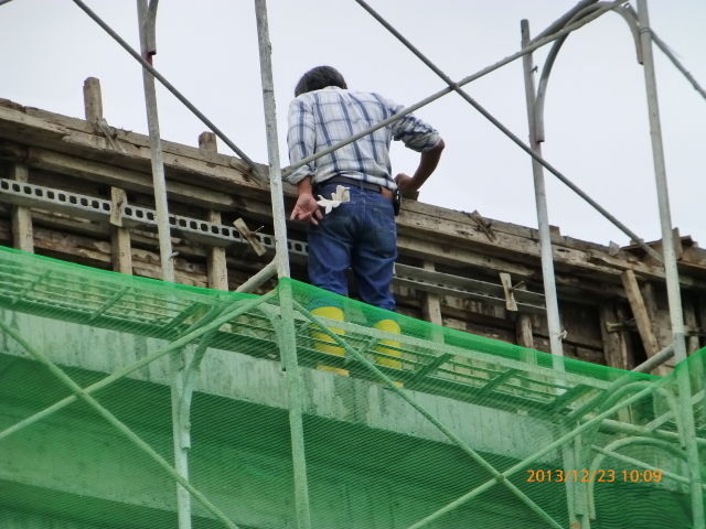

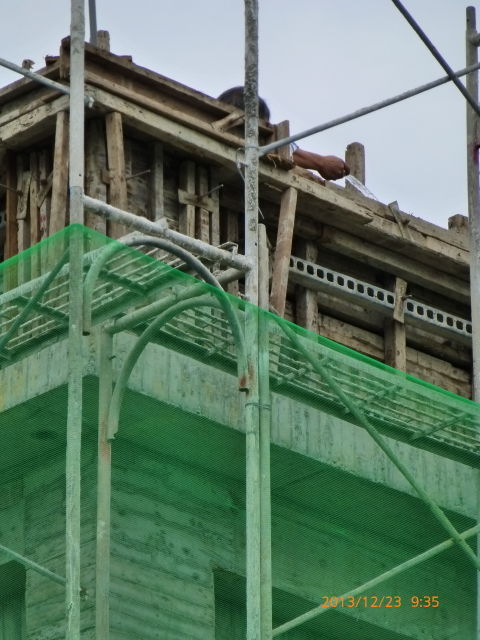

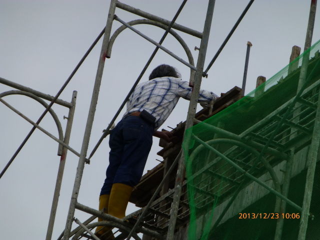

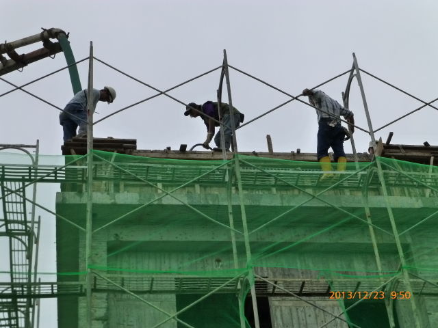

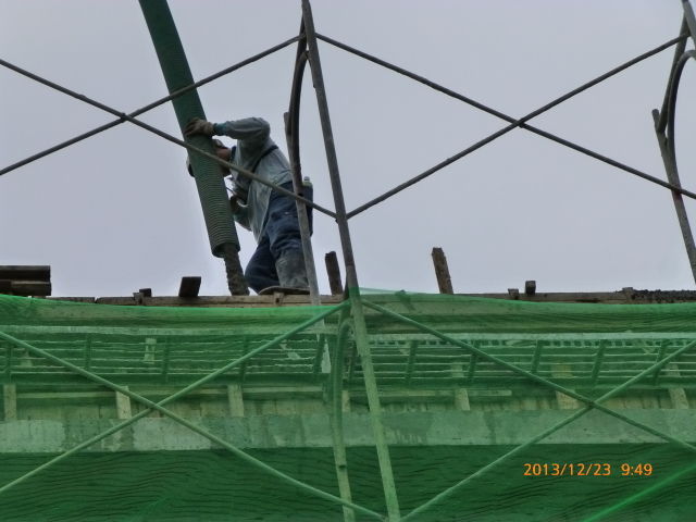

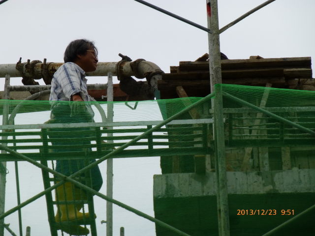

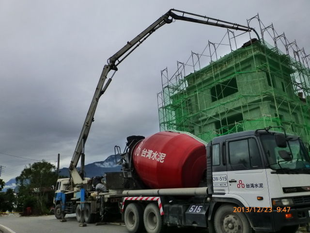

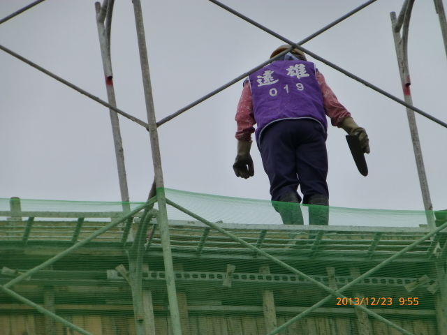

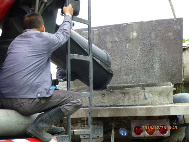

  12月23日(星期一)上午9:44正式灌漿。
  來1車,用:7立方米。
  來人:工作人員9人+台泥司機1人+工地經理
  工地經理拍完照,閒談之際,9:34在三樓看到幫浦車來了。工地經理說他要再去把模板澆濕。
按這裡顯示圖片
  終於要最後灌漿,結構體即將完成,很是興奮!
  剩下這麼一點工程,還是來了這麼多人。
  還是用台泥混凝土,灌完漿一樣要清潔工地周遭路面,一點都不能馬虎。
  當然,工地經理還是隨時掌握灌漿品質。
按這裡顯示圖片
按這裡顯示圖片
按這裡顯示圖片
按這裡顯示圖片
按這裡顯示圖片
按這裡顯示圖片
  工地經理說,女兒牆的洩水坡要向內斜,外牆才不會留下水漬。
  灌漿完後,還特別留下二位工作人員(另一位在另一側,家人沒有拍到),等混凝土表面稍為凝固再抹洩水坡。工地經理也來幫忙:

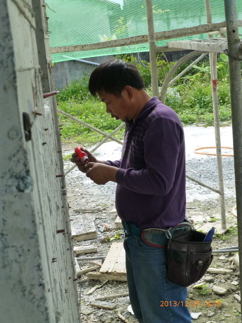

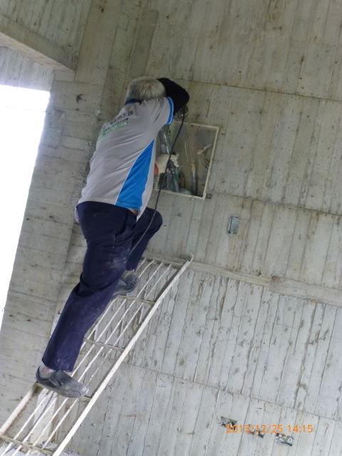

  12月24日(星期三)早上帶陳姓泥作包商看工地估價。工地經理在養護並洗地。
  下午1:00多水電阿元來電說要試水試壓。家人趕快到工地查看。結果只是在清除電表箱及插座內的混凝土。
按這裡顯示圖片
  阿元問:泥作何時進場?最好要等他試水試壓完成才進場,以免管路被模板穿破,泥作已粉光後,再來敲打牆壁,重新修補牆面,會很醜。
  同時,年關將到,先不穿電線,以免被偷。他說,已有多次被偷的慘痛經驗。

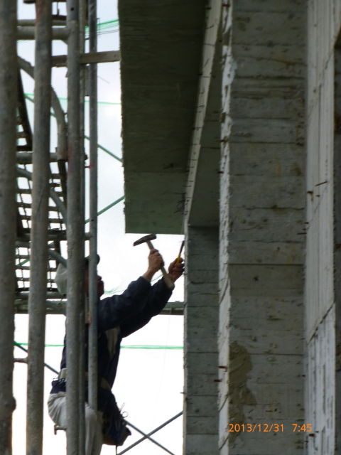

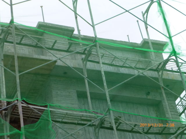

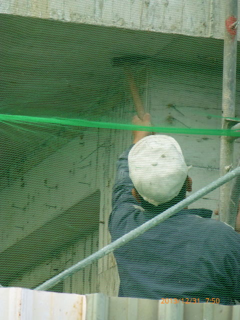

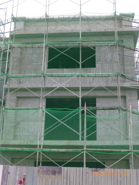

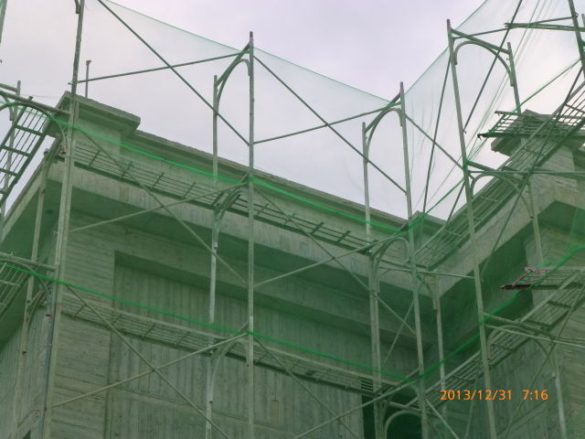

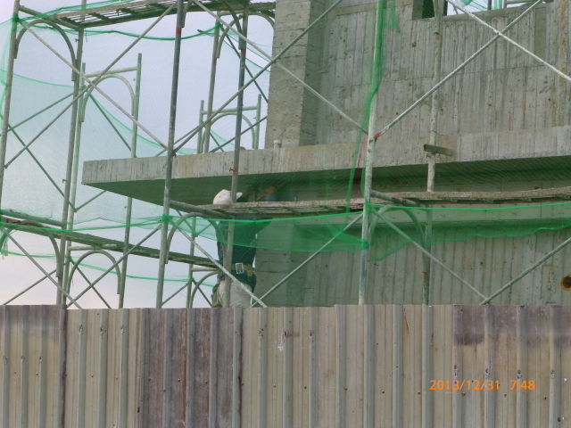

  經過多天來的努力,泥作終於確定進場日期及工班。
  12月31日(星期二)泥作進場(1人)…外部放樣及品牌水泥、工具進場。
  早上7:15家人到工地,工地經理也來了。
  外部放樣採傳統基準放樣:
按這裡顯示圖片
按這裡顯示圖片
按這裡顯示圖片
