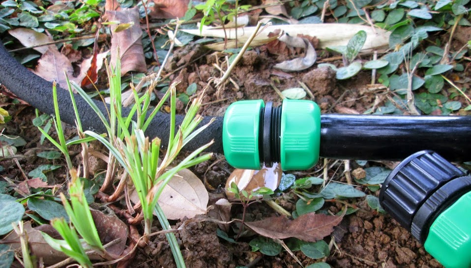

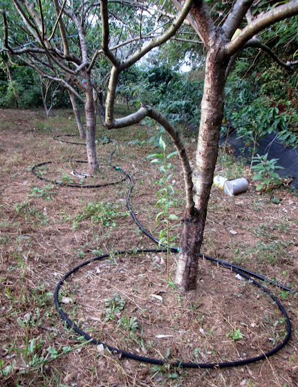

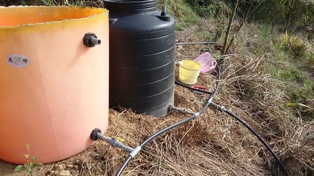

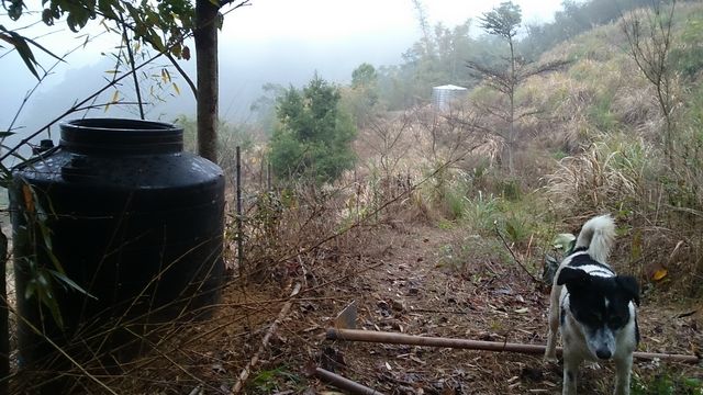

我是用四分的,因為滲水管只有這規格
繞著樹冠下一圈滲水管,再接一段黑管到下一棵...

我是用四分的,因為滲水管只有這規格
太感謝了! 我先買幾個來試試看。這種給水零件一定有用上它的地方。

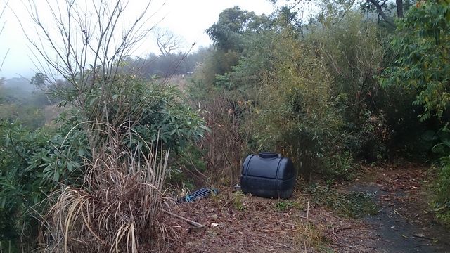

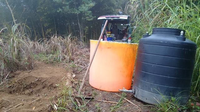

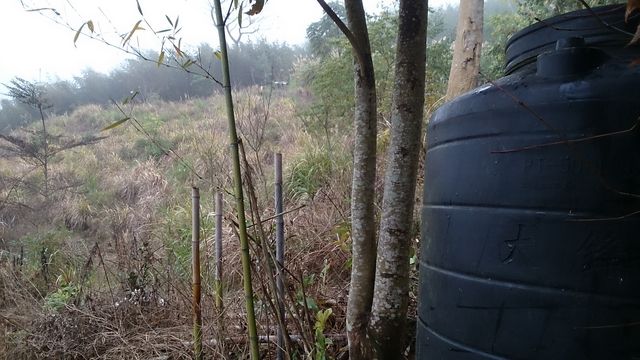

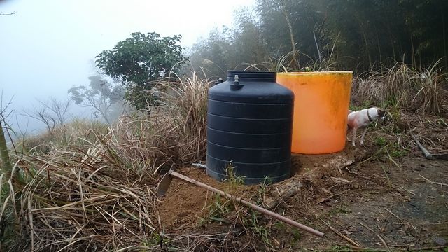

舖設三處高點的小水塔及製造大水桶進出水孔的進度

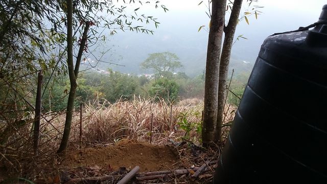

先由最高點做起,因為急於知道這高度能否解決噴灑的問題。水桶水塔高度不一樣又要併聯使用怎麼辦?當然是泥土做出高差,讓兩者高度相同啦!這樣才能有最大的儲蓄量。
成果是這樣
按這裡顯示圖片
選地點要多想想,真的不容易。這是第二高水塔位置
按這裡顯示圖片
成果看向第一水塔情形
按這裡顯示圖片
第二小水塔看向五食噸大水塔
按這裡顯示圖片
第三高位看向一二高位
按這裡顯示圖片

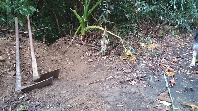

這條路上的雨水徑流,曾經造成鄰居的坡坎流失,雖然事不關己,,今天鋤頭有帶到,收後還有點時間,就做點未w吧!敦親睦鄰要多付出少利害,這樣關鍵時刻就能逢凶化吉
按這裡顯示圖片

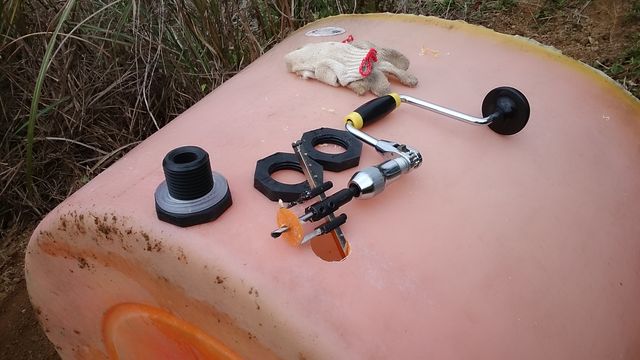

第一次挖洞做管道用,大小有限制結果還是挖得太小,慘了!只好用小刀慢慢擴孔…。工具好用!改為手工就慘慘慘!
按這裡顯示圖片

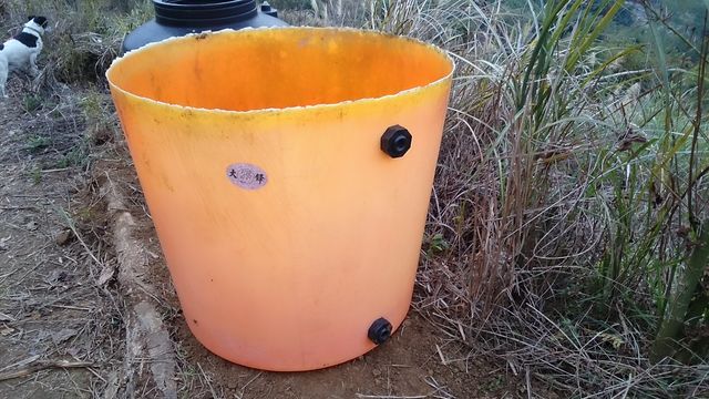

完成了,出個考題__沒有對鎖這麼大的橡膠螺絲的板手,如何應對呢?__
按這裡顯示圖片

沒有對鎖這麼大的橡膠螺絲,如何應對呢?...看不懂這題.
那個螺帽不就是對鎖用?
還是說把二個桶做連接,管如何套上去接頭?

就是拆下來裝上去鎖緊,不要漏水啦

應該找得到內牙接頭吧.
pe管用的不知有那麼大?1又1/2?
要常拆裝?
如不拆裝用止水帶纔上去,水管再上黏膠塞進去.

剛看了問題原來是少了幾個字,應該是__沒有鎖這麼大的橡膠螺絲的板手,該如何應對呢? 還真的心裡想的,跟想表達的產生落差
東西已經裝好。就是第八張相片的零件,裝成第九張相片的樣子。裝好鎖緊不致漏水
今天進度就是__在三處水塔位置,用圓盤除草機清理路邊竹木,清出拉管的空間,再佈管線’裝水塔連通開管等等的相關零件。還沒做完這些工作
鄰居也想重新配黑管。問我多少錢?溝通結果是我們共用我的管線,他的好處是省下管路成本,巡管容易多了。我的好處是水源又更充沛了。雙方得利。
