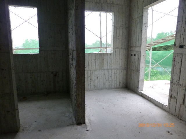

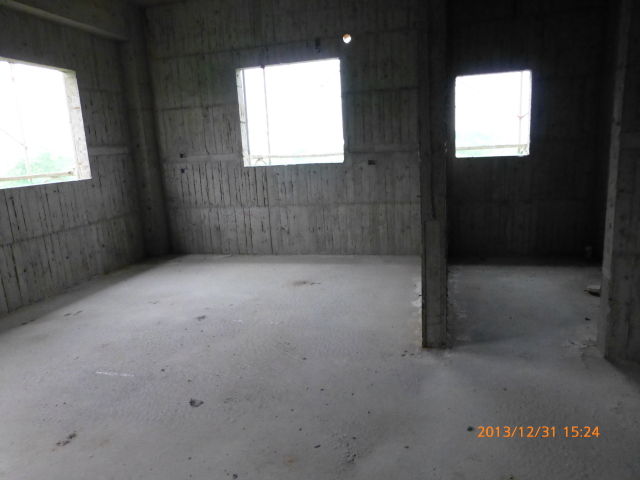

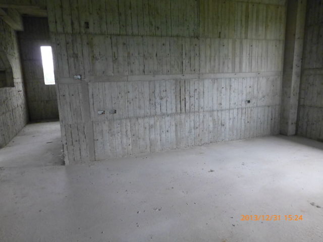

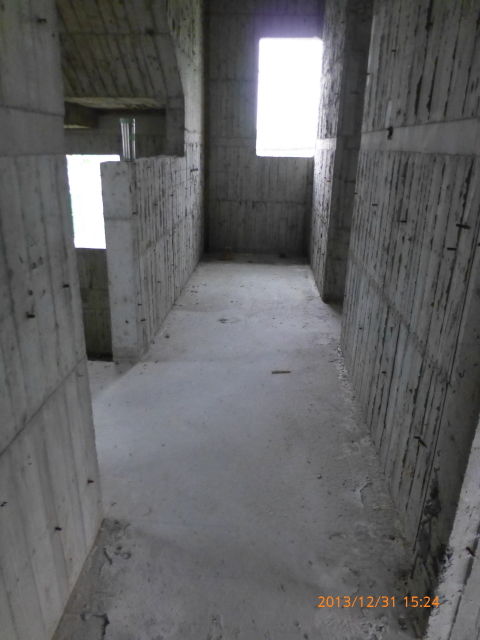

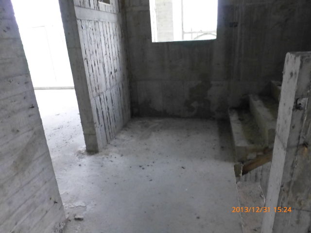

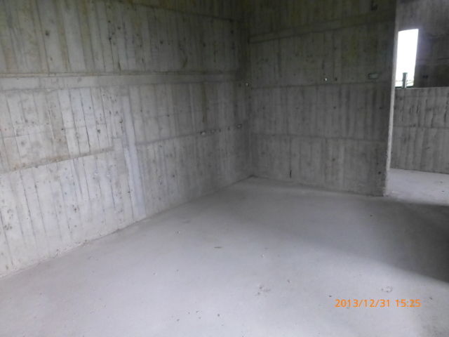

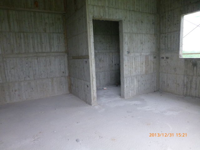

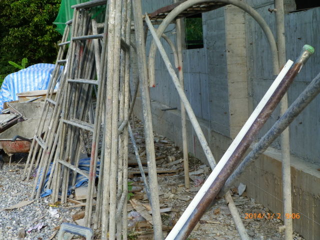

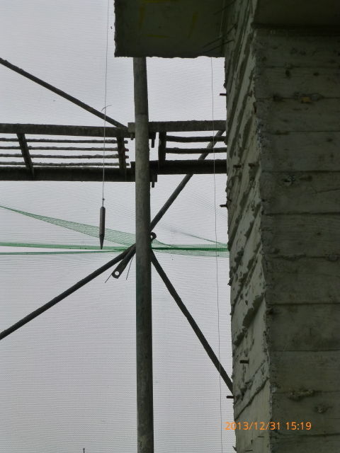

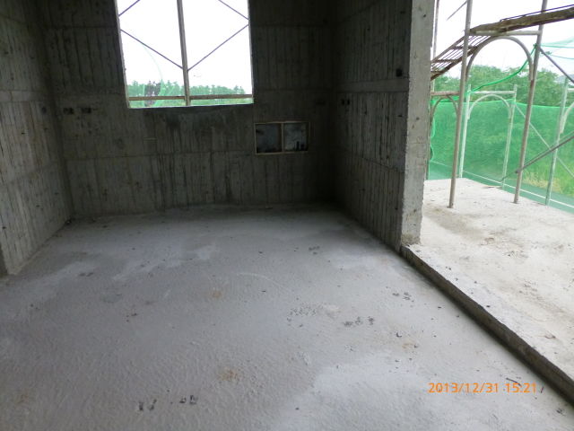

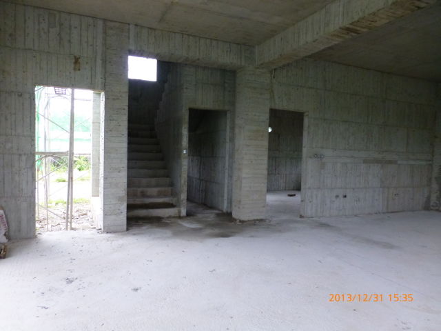

  12月31日(星期二)下午到工地時,工地經理已將一、二樓清理乾淨,交給泥作工班。(因三樓天花板尚未拆模,無法清理。)

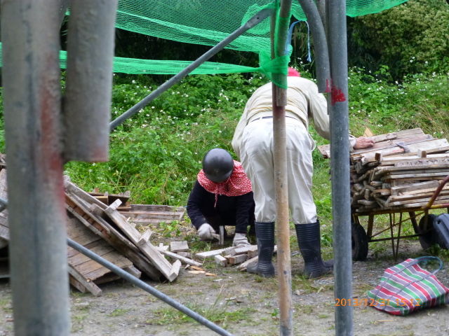

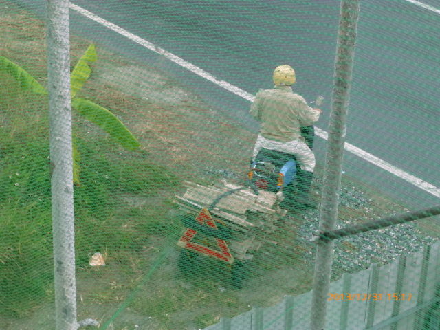

  二位住在國福的阿美族老人家來檢模板廢料,回家當柴火。

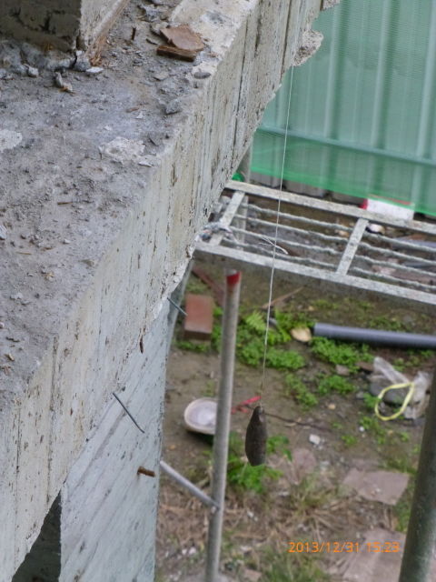

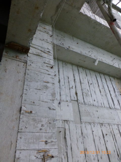

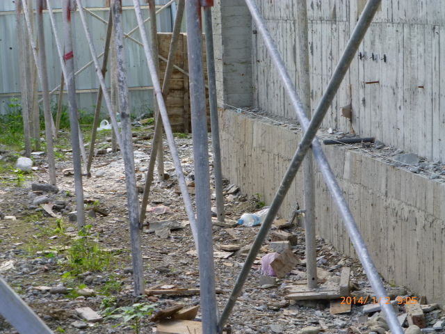

  下午繼續外部放樣:

地面積了一層灰泥,泥作牆面抹好後一
地板最好請粗工用電鑿打毛再貼磁磚∼
可避免日後地磚"碰共"~

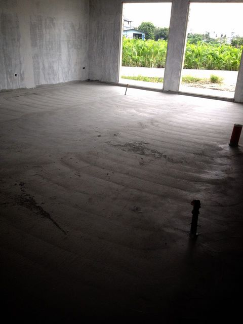

  據建築師事務所跑照小姐說,申請使照時,地面要再抹平才行。
  我回她,抹平了,將來貼磁磚還要再打毛,不然會"碰共"。這樣,豈不是很勞民傷財?可不可以直接用原始粗胚申請使照呢?
  跑照小姐寄了一張照片,說要和照片中的地面一樣:
  今天下午,家人從工地回來,帶來一個壞消息:
  原始水泥地面有些灌漿時掉落的「土屎」,若不清除,因地面要再抹過,將來貼地磚後,會有"碰共"之慮!
  我們不是採統包,泥作工班沒承包貼地磚,這件事只得再另花錢找人清理!

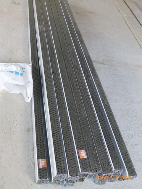

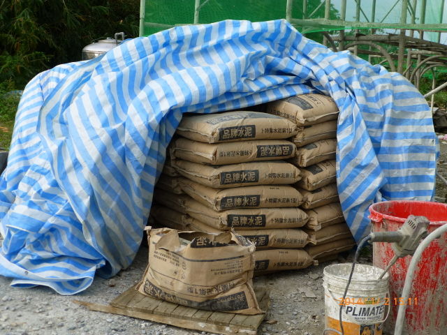

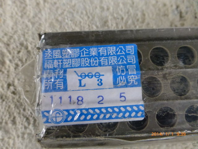

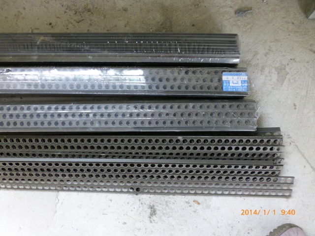

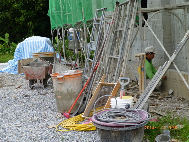

  103年1月1日(星期三)泥作進場(2人)…外部放樣及材料、工具進場
  材料、工具進場:

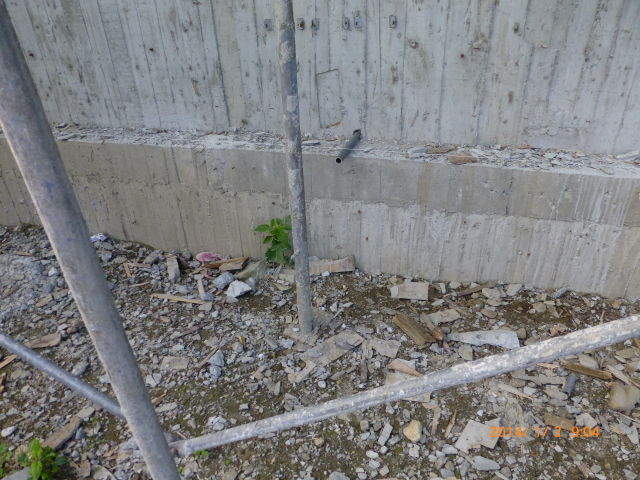

  水電配管時,曾提到,冷氣滴水管要小心,不要做假的。當時,雖拍到滴水管有深入牆內,但我一直困惑,到底有沒有排到外面去,不然,還不是留在牆內?
  當時,雜物太多,無法看清,現在可看得一清二楚了,真的整棟樓的冷氣滴水管,有排到室外:

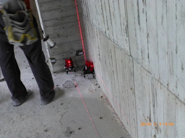

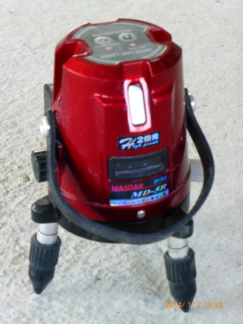

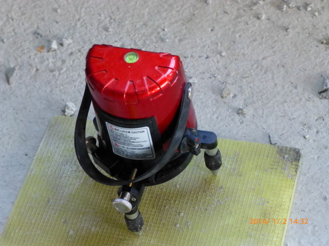

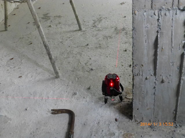

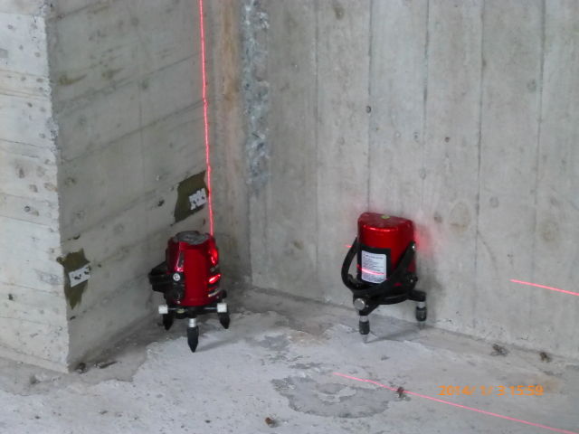

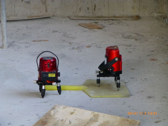

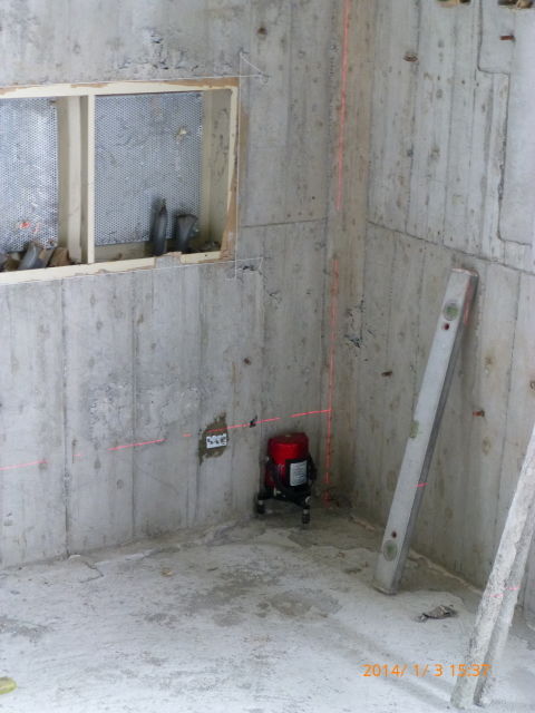

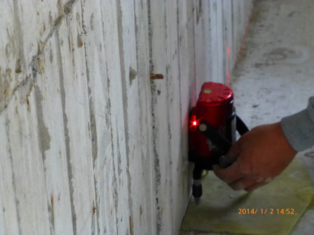

  103年1月2日(星期四)早上沒人工作,到前一個工地收尾。
  下午工作4人+老闆1人:一樓內部放樣,用紅外線水平儀及清除外牆「土屎」。
  103年1月3日(星期五)工作4人+老闆1人:二樓內部放樣,用遠紅外線及清除外牆土屎、貼塑條
  紅外線水平儀及運作:

放完水平線門'窗框也可進場∼立框了!
可順便請泥作"填縫"~會比較便宜!

放完水平線門'窗框也可進場∼立框了!
可順便請泥作"填縫"~會比較便宜!
  這個時間點找泥作、鋁窗,實在是苦不堪言!
  好不容易終於泥作進場了,鋁窗工班卻開天窗!再來「巧」了!
  門窗打算全部用活動百葉,不再加裝氣密窗、玻璃。
  填坎縫、塞水路是另外計費,以米為單位計價。
