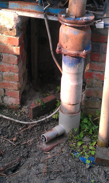

廠商應該裝的是深水馬達吧~~~
我的5英吋井水位(夏天雨季),離我的3馬馬達吸水口只有5M,地約3.5分一樣灌溉就夠用了,
>>>利隆電機廠有限公司川山牌抽水機農田灌溉式泵浦~~型號F0375
http://www.kw-pump.com.tw/index. ... d=138&Itemid=85
如果你水位很低,可能廠商裝的是深水馬達吧,那種的我查過釵h廠牌,基本上出水量都不大(3`4馬的單相電),要出水量大就要大馬力(3相電)+鑿大口徑的井,優點不容易被偷!!
"河見"有一種水陸兩用的(吸水深度30M,出水量又大,體積又小不佔空間,工廠就在屏東市而以),可詢問看看,聽裝過的人使用兩年沒出問題,缺點可能要買水泥涵管封起來防止小偷偷走!!當初我也想裝這種,只是問不到實際裝設經驗的人~~~
http://www.hcppump.com.tw/Taiwan/Archive/IC.html
以下是我另一台1/2馬的安裝方式(供水塔用),缺點就是佔用了深水馬達空間~~~
按這裡顯示圖片
