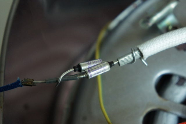

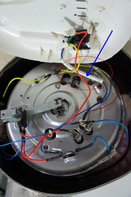

上個月電鍋也突然罷工,插電後燈沒有作用也不過電,檢查第一張圖的溫度保險絲。外觀看起來正常沒斷掉,但還是到電子零件行買了一個新的裝看看,結果~果然是它。換上後,又正常工作了。
