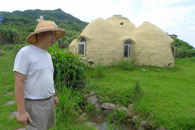

rdmigo大大:您說的哈比屋用土屋模式是這種的嗎?
我看過類似此種建築方式的國外影片,看似簡單,泥土的來源卻又是個大問題啊!!
我有桂竹很多,泥土不多 50米內有電力
不是這種....
因為山區夜間太輕靜...
一點小聲音會傳無敵遠..
太刺激整山頭多知道你在幹什...
所以躲起來最刺激...
如earth-house..

rdmigo 發表於 2015-9-28 18:04
不是這種....
因為山區夜間太輕靜...
earth-house..裡的圖,其建築材質看需要很堅固才行,那建築費用可能也比一般鋼筋水泥建築費更高吧!?

山水田園 發表於 2015-9-28 20:02
也不用弄到這等級ㄚ~
簡單土包+加勁網 or 遮光網抑草蓆
採半斜式..作法
防潮做的好..就當住所..
弄不好就當蔬果天然儲藏室..
也不錯..做類似冷藏冰箱用.
或許可做反季節性的蔬菜
的儲存室...
這多是想想....也不一定會做到這裡..
其中竹屋.的部份目前還是無此需求..
也好像沒有空閒玩這部份...
