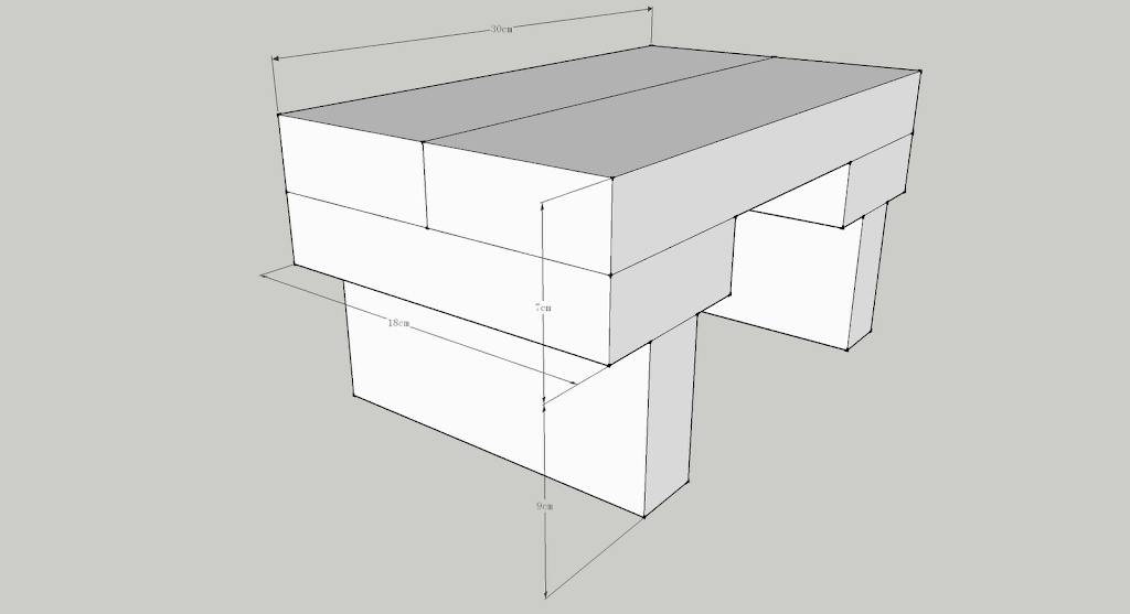

507#
發表於 2012-5-27 18:03:34 |只看該作者.....載入全部圖片 用LINE傳送 . 分享到FB
本文章最後由 jonce 於 2012-5-27 18:35 編輯
土法鍊鋼一下....這張圖有可行嗎?
小板凳計畫圖: 長30,寬18,高16 cm
材料:
35x90mm的角仔 30cm x2
35x90mm的角仔 18cm x4
鏍絲釘 5cm x16。

釘的不太好,會開腳,,,如果用你現有的材料, 我會利用厚木頭2支合起來上膠做腳變成35mm*180mm,做二支腳 再用一支打橫做橫樑,一邊吃45mm, 椅面就用薄木頭釘一釘,一定要有一支吃二邊,,,小椅子做30cm,屁股沒那麼重, 坐不會掉,想太多

p大是這個意思嗎?
1.二隻腳各用二根拼成35x180mm
2.再用一橫做橫梁各吃45mm
然後用薄木板???
