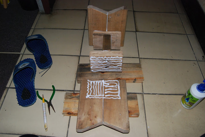

5/29 感謝各位大大頂立相助,第一張出爐。
本文章最後由 jonce 於 2012-5-29 23:10 編輯
小板凳,材料:35x90mm角仔
58cm x1, 切半後合併做凳面
40.5cmx3 兩隻切半後併成腳,一隻切三分做樑與兩接腳。
材料:58cm及40.5cm的角仔
先釘橫樑與接腳。

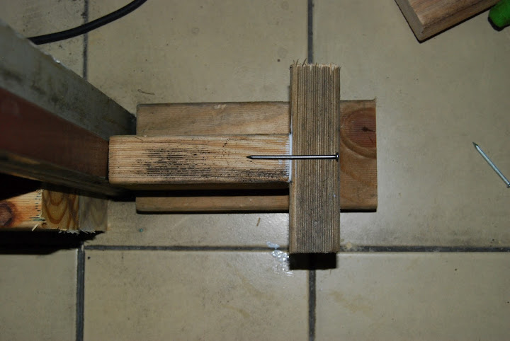

忘了帶鐵槌回家,只能用迷你槌慢敲。
接腳與橫樑工字型接合完成。
釘上用兩片組合的凳腳
凳腳接合完成。可是竟然不平,釘的時候位置跑了嗎?

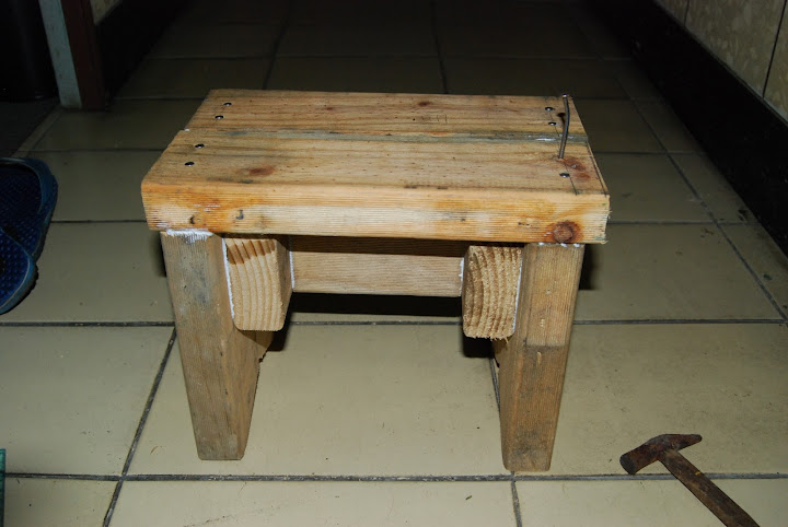

最後釘上凳面完工。一隻釘子遇到目,釘不下去也拔不起來= =
除了腳與凳面不平之外(零分),感覺有堅固也有笨重。
