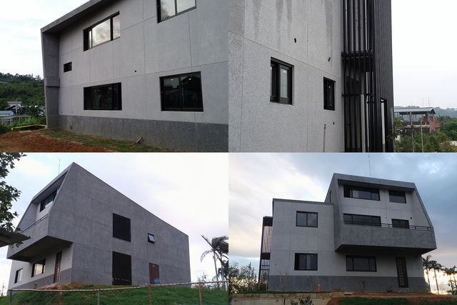

[2016.07]
  趕在鷹架拆除前 門窗塞水路完成
  這陣子午後雷陣雨 本來要來台北但南移350公里的一號颱風 保護戶外材料 施工略受影響
  也完成室內最後一次的水泥抹牆工作   室內地磚開始囉
[2016.08] 水保設施 施工 整地
[2016.09] 使照申請準備
                三個颱風 吹壞了大門 修好了 安裝了鋁格柵
[2016.12] 使照取得
[2017.03] 二工勘驗
[2017.04] 送水送電 申請
