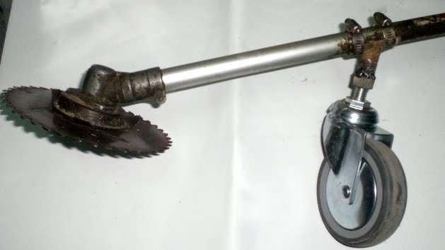

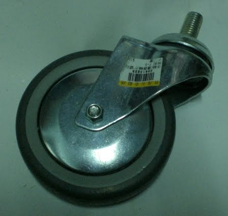

回歸之前有大大提到的前端小輪,更換為較大的5"試試..
於是馬上買回一只萬向輪...
將之前的簡易輪支架切短些再焊上與此次購買相同牙之螺絲帽...
就這樣! 同ilikehome大說的:偶又要去做公益了....(到公園裡試刀...)

發表於 2011-8-1 15:55:06 |只看該作者.....載入全部圖片 用LINE傳送 . 分享到FB
不知效果如何?
如果改成ㄇ字型雙輪會不會穩一點啊?
我用猜的........

發表於 2011-8-1 16:50:28 |只看該作者.....載入全部圖片 用LINE傳送 . 分享到FB
62# 黑色的大鳥
ㄇ字型雙輪應該會穩一點!
但是要萬向輪則範圍又會寬闊了些...
再說...再說...
實測看看...

發表於 2011-8-1 17:04:35 |只看該作者.....載入全部圖片 用LINE傳送 . 分享到FB
62# 黑色的大鳥
黑大,
這是第四款造型了.
就先到公園再做做公益了...
初步試起來用在斜坡自上往下(再左右來回)割還算順利!
因為刀片與輪子及地面都成相同角度...
只是因為用簡易兩只管束固定而已...所以左右掃時輪子也跟著跑了...

發表於 2011-8-1 22:19:09 |只看該作者.....載入全部圖片 用LINE傳送 . 分享到FB
於是馬上在桿子前端再鎖上一組固定管束夾,然後焊接至後面原來的簡易輪支架上.
希望耐得住操它一陣子...

發表於 2011-8-2 07:32:57 |只看該作者.....載入全部圖片 用LINE傳送 . 分享到FB
27# eastern
我覺得這個方法很棒,如果刀片和中間距離可以改善,我想買一組

發表於 2011-8-2 08:43:14 |只看該作者.....載入全部圖片 用LINE傳送 . 分享到FB
本文章最後由 eastern 於 2011-8-2 14:39 編輯
66# crophouse
crophouse大,
謝謝關心!...
確實試了以上各種方式後,覺得您說的方式#27最簡單輕便...
只是尚待改進的還有幾點:  (也可幫忙想一下!)
1) 雜草易捲入軸心間,造成惰輪跟著轉.會增加引擎負荷轉速遞減.
2) 惰輪鎖上固定時,一定要有使用工具的足夠空間,所以也是需要克服之一.
3) 使用刀片或牛筋繩時之固定距離也不同了!需有套件配合...
4) ...
希望在不久的將來...能改善過來!...

發表於 2011-8-3 08:40:45 |只看該作者.....載入全部圖片 用LINE傳送 . 分享到FB
65# eastern
個人想法
要不要參考雪橇型式.前頭(或四方)與草接觸地方做成向上弧形
把他想來洗臉盆樣子或許更清楚
移動方式前頭有弧度容易跨過+中間是平的滑行容易(草上滑行?)
韓國鐵條把他用鐵皮包裹+側面一樣做法.是不是可以得到更好效果
用輪移動.輪子受力點是點.移動地點要平要硬才方便輪子移動
沒地.所以只有想法.也沒法實際做

發表於 2011-8-3 09:16:45 |只看該作者.....載入全部圖片 用LINE傳送 . 分享到FB
68# 遺民
謝謝遺民大的建議.
偶也有想到如韓國雪橇型式的作法,
基本上目前割草方式都是左右擺動(掃幅較廣)然後逐步前進...
雪橇式尚未研究橫掃功能,看影片示範與ㄚ宏大首操好像只能往前(後)衝!衝!衝!...
有一想法:正如電動剃髮刀要剪三分,五分頭一樣,刀片間套一片護具...就可以快速完成...

發表於 2011-8-3 10:38:56 |只看該作者.....載入全部圖片 用LINE傳送 . 分享到FB
65# eastern
簡易輪支架內可夾類似腳踏車內胎的橡膠皮可防滑,
這樣應該就不用在前面焊接一個固定裝置
