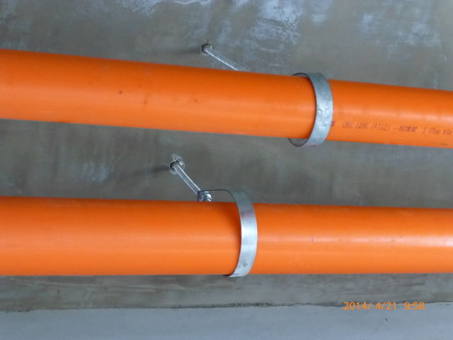

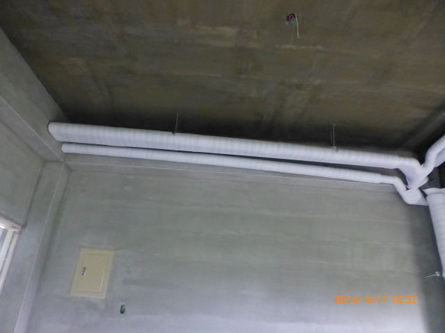

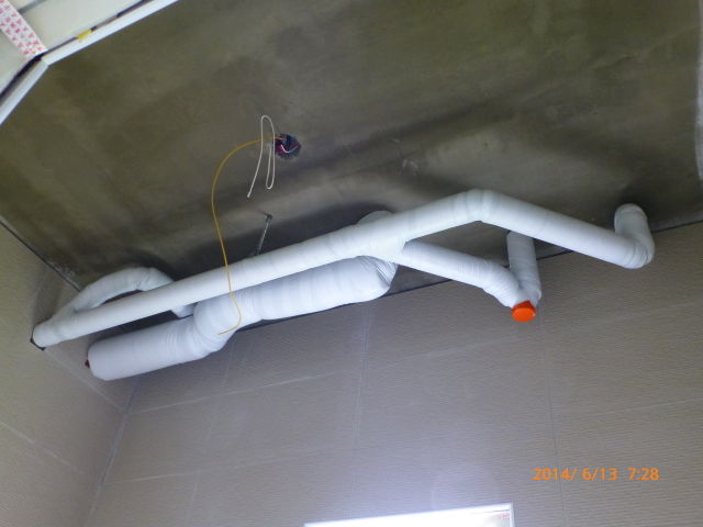

  這期間,水電將室內的污、糞管再次包覆
按這裡顯示圖片
按這裡顯示圖片
按這裡顯示圖片

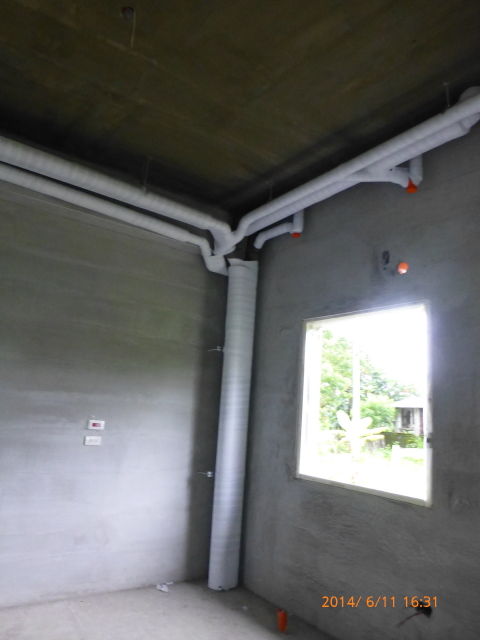

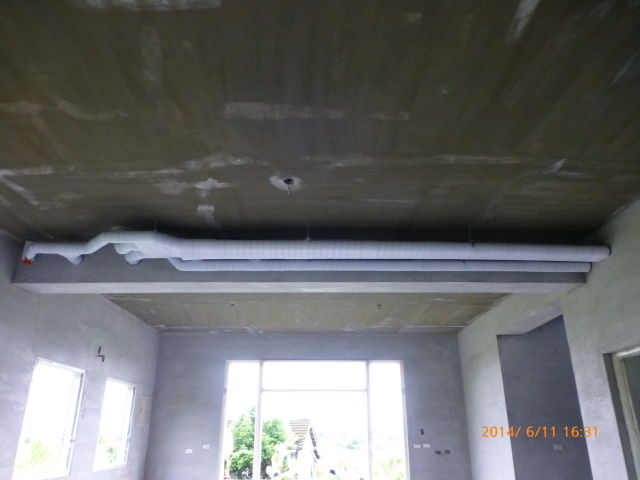

  在天花板上的污、糞管,經再次包覆,居然比天花板還好看:
按這裡顯示圖片

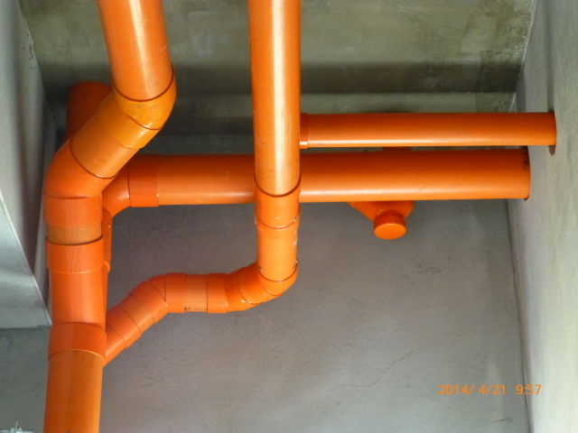

  室內污、糞管的包覆順序:

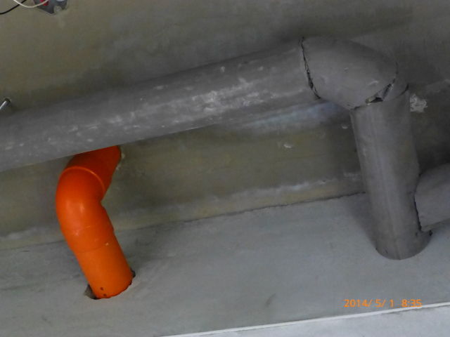

  原本是橘色管:
按這裡顯示圖片
按這裡顯示圖片

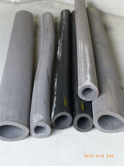

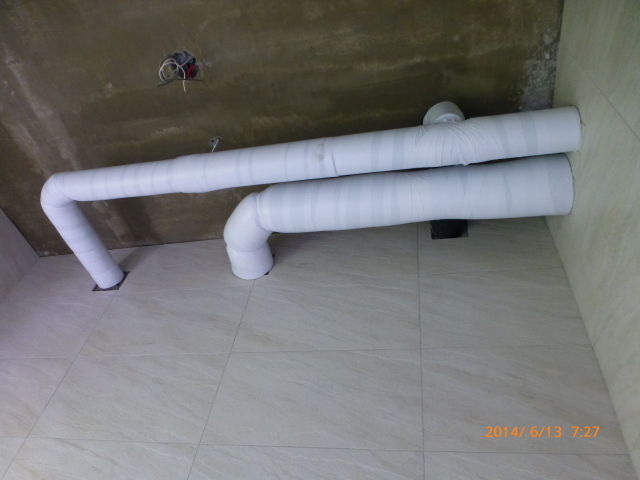

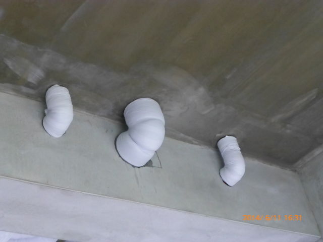

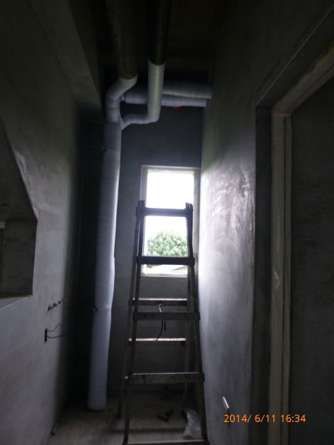

  包上吸音泡棉:
按這裡顯示圖片
按這裡顯示圖片

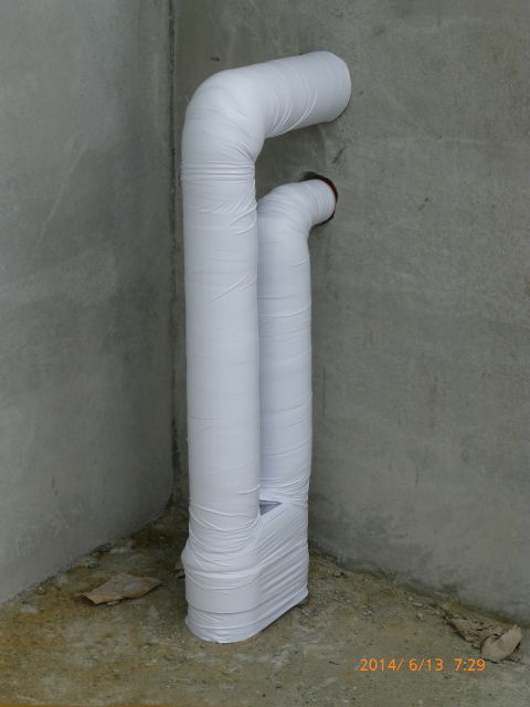

  接著,再包一層塑膠,比較好清潔:
按這裡顯示圖片
按這裡顯示圖片
按這裡顯示圖片

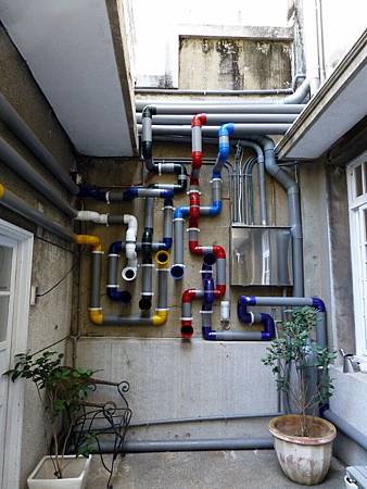

〈南部〉老厝變潮屋 水管還能Talk
彩色水管也是藝術家的作品
七彩的水管
