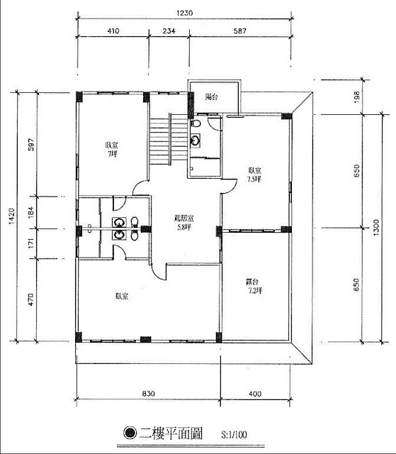

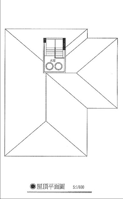

719# LKK46
美宅要動工替您高興
看到平立面圖想要提省您幾件事情,依圖來看'應是RC造
RC造最怕是不夯實而漏水,而此屋易漏水處的是煙囪造型與斜屋頂版及全斜屋頂版與下方立面牆至橫樑相接處,
斜屋頂板最好不要配管路線(易造成裂縫而漏水)
屋瓦施做工法及是否有確實
應請教建商對以上工法的說法及防範應對之法
再則可利用煙囪管道來安裝對流風扇,讓房內熱氣散發
讓房子不悶不熱
提出幾點都是眾人的問題,希望對您有些許幫助

726# 照像機
感謝照大提醒
看到平立面圖想要提省您幾件事情,依圖來看'應是RC造--->是RC
RC造最怕是不夯實而漏水,而此屋易漏水處的是煙囪造型與斜屋頂版及全斜屋頂版與下方立面牆至橫樑相接處,--->待請教/提醒建商
斜屋頂板最好不要配管路線(易造成裂縫而漏水),--->似沒有/待提醒建商
屋瓦施做工法及是否有確實--->屋頂防水+防水毯(待請教建商)+貼文化瓦
再則可利用煙囪管道來安裝對流風扇,讓房內熱氣散發讓房子不悶不熱
--->3樓水塔通氣窗處應可安裝對流風扇
2樓
3樓

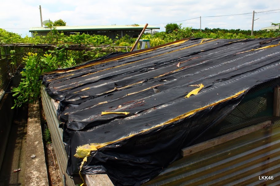

暑假讓溫室休息(人也休息)了3個月
結果老爹閒不住了說要養雞
先整理小雞舍屋頂…鋪塑膠帆布及黑網
再開始養這批15隻小雞
