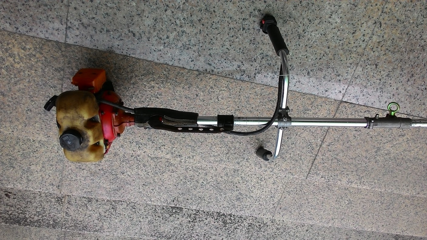

對大多數的home友來說,雜草是個可惡的東西,割草只是個不得不的惡夢罷了。有些人用除草劑,高級一點的用抑草蓆,苦命的用手拔,某天買了一台割草機後認為從此就海闊天空了。只是偶命比較苦,早早就覺悟雜草跟作物都是植物,在適當的時機對付一下雜草,有時也可以事半功倍的。(感言講完了)
以zenoah bk4302為例,標準配備就是硬桿牛角把手跟一粒G45L的引擎,但絕大多數的人都沒有注意到這種桿子是有學問的,什麼樣的學問呢?就是它的牛角是可以旋轉的...天地運行好像人們不必去懂它也跑得好好的,但如果想打一粒同步衛星掛在頭頂上原來還是有大學問的說...
由於早就使用硬桿割草機,也一直以為可旋轉式的手把是天經地義的事情。直到涉略了兩截式的割草桿之後才發現一個殘酷的事實,強國版的快拆式割草桿沒有辦法裝旋轉式的離合器組。
對於園子裡頭多樣性的環境,因此有了不同割草頭的需求,通常都是使用一字刀片做大面積快速的清理雜草(雖然早就採取草生栽培,但草生栽培並不等於不用割草),而有些地方還是需要牛筋繩甚至是圓月彎刀的...雖然家裡割草機是有幾把,但是一個人割一次草扛幾把割草機也是誇張了些,因此會想用具快拆功能的兩截式割草桿。使用至今最不滿意的還是由於沒有旋轉式離合器總成,因此引擎隨著割草刀片的方向而轉,對於浮筒式化油器來說也是它的弱點。
所謂路是人走出來的,評估了一下裝旋轉式離合器總成的可行性後終於付諸行動囉,優化後的情況...
現在它可以將把手轉180度油箱還是在上頭...
或且轉成任何需要的角度都可以...
但最重要的還是當轉成
擺放時油箱比較不會傾倒,在車箱裡頭隨著車行而摔來摔去時,就不必去操心汽油會不會因為油箱傾鈄而漏了出來(不想開一台後車廂著火的車子在路上跑)。
註:兩截式割草桿可以將長度減少一半,對於儲物空間也可以多了點彈性。

報告東大:原來裝的離合器總成是長這付德行的,裡頭的第二、三張圖可以看得出來這個離合器總成是用鏍絲固定在割草桿上頭的,而離合器總成的另外一頭四粒鏍絲則鎖在引擎上頭,因此這樣子的組合桿子跟引擎成為一體,桿子傾轉幾度角時引擎也跟著旋轉幾度角。
標準的硬桿割草機由於是側掛式,所以會將它設計成引擎並不會跟著把手傾轉而變成不是正立的方向,基本上的想法就是將引擎、離合器總成與吊架構成一個組合,當背帶掛鉤勾在吊架上時,引擎永遠就是正立的了...手把是固定在桿子上頭的,所以將手把、割草頭安裝鎖到桿子上頭時角度就固定住了,也就是手把轉多少角度時割草頭也跟著旋轉多少角度。
先前兩截式割草桿的離合器總成是鎖在桿子上頭,所以就變成一體,從割草頭、擋草板、把手到引擎都是固定的角度,所謂的優化其實只是將桿子與離合器總成脫鉤(不用鏍絲來鎖住桿子固定)。因此接著的問題就是那桿子跟離合器總成如果沒有用鏍絲鎖住的話,不就可能操作到一半時桿子脫離離合器總成自己跑掉了嗎?

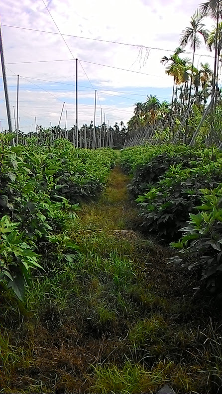

這是我跟左邊鄰田的隔離帶,用遮光網當破風網,大家也有一點隱私...

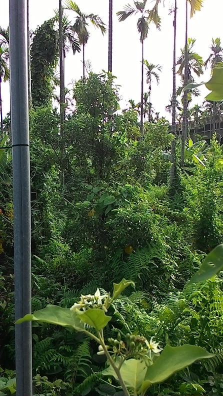

而這是接近右鄰自然農法田我這邊的景像...

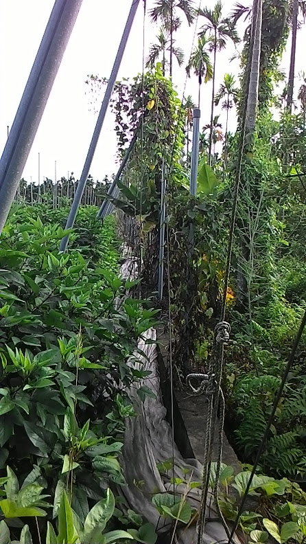

這樣看也還好,但是如果接近界址時的景像是這樣子的...
看到嗎?他們家好康的都延伸過來了...再來一張...
一塊田可以搞成這樣....
整根柱子上爬滿了?
而我的地上就爬了很多的贈品...
要怎麼清除?那個用割草機是割不乾淨的,更好笑的是明明我地上有舖銀黑布,但是這種草根本無視於有沒有銀黑布,就這樣蔓了上去...有在想...到最後是不是得用除草劑才能把它移除呢?
