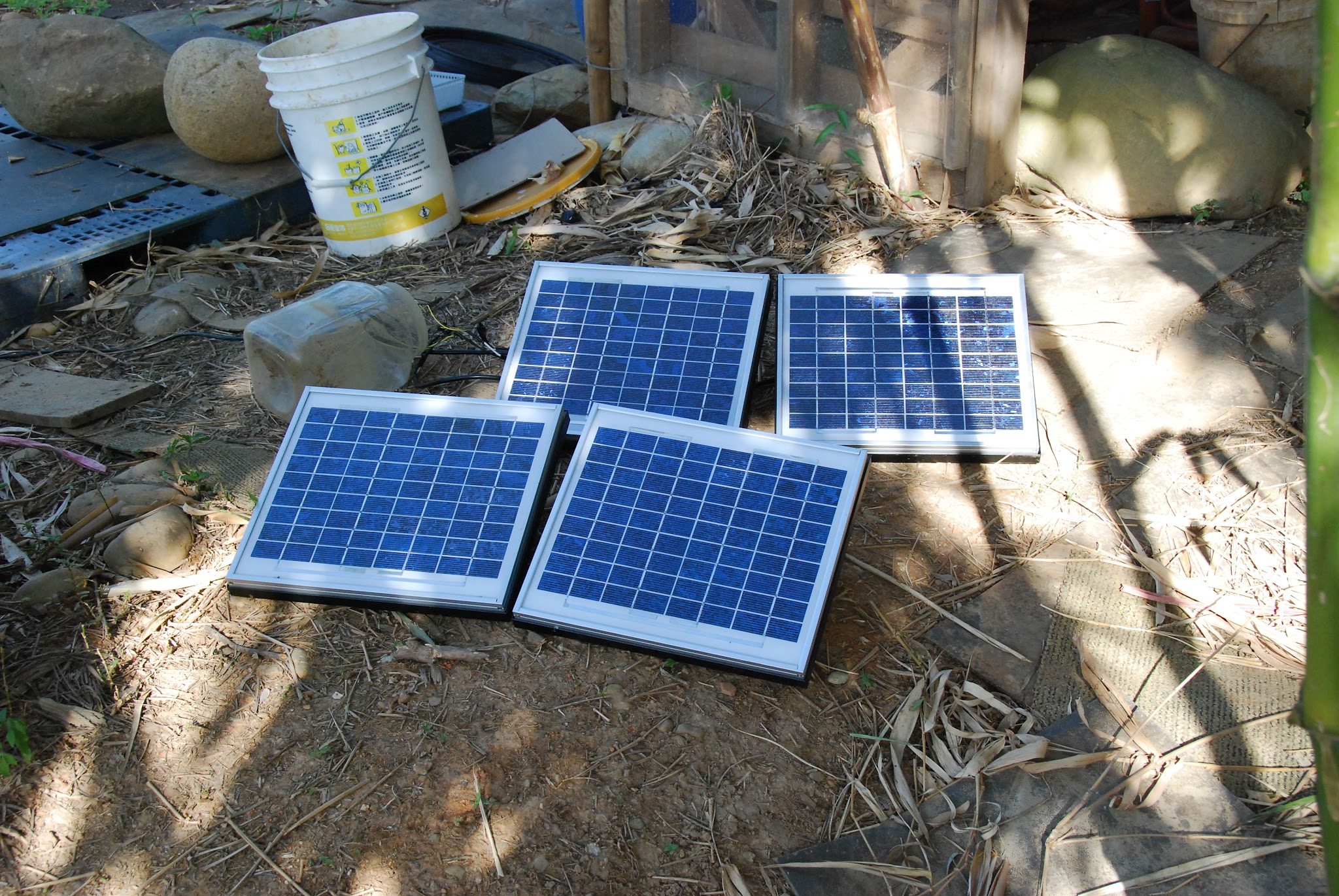

7/13晨 太陽能不啟動。
本文章最後由 jonce 於 2012-7-13 08:43 編輯
7/13晨 太陽能不啟動。
早上接鋰電的抽水機,水壓雖然沒有在家裡試的零揚程那麼大,
也還算滿意,澆水輕鬆好多,壓力小多了。只是水管太管也不是
黑的下午要來去處理,才能趕快再來給水稻淹水。
忙完開始試太能陽。要不停的抽水淹水稻的話,最好是用太陽能。
只是不清楚板子是好的還壞的(手上沒有三用電錶),又或者就算
太陽直線早上的太陽還是不夠大,還是說,我直接把四塊太能能
板正極都接在一起,負極也都接在一起再去接抽水機的方法不對?
一直試到太陽被樹陰檔住了,馬達還是不啟動。
7/13 早收工資:綠20黑6
從太陽直試一直試到變陰影,
接太陽能不啟動就是不啟動。接鋰電時倒是蠻好用的,下午再來試。
807#
發表於 2012-7-13 11:14:15 |只看該作者.....載入全部圖片 用LINE傳送 . 分享到FB
想到一個簡單的十台併聯方式。
不必把線全卷在一起(那得十台一起搬?能搬才怪)
可1-10台任意併聯:
材料:
1.電腦十孔無熔絲延長線
2.電腦電源線x10(取三柱插頭用)
3.10A二極體(整流)
A.各太陽能板。
+極先接10A二極體整流後再與-極接成電腦線的插頭。
B.中心用的是十孔電腦用無熔絲延長線。
剛好可接1-10台,延長插頭變成輸出,還帶開關。
且三孔插座是有方向性的不會搞錯極性。
C.極性規定:
 地
希望一切能如計畫
808#
發表於 2012-7-13 11:25:53 |只看該作者.....載入全部圖片 用LINE傳送 . 分享到FB
插座的負載會不會過大啊…
洞洞妖
809#
發表於 2012-7-13 11:26:16 |只看該作者.....載入全部圖片 用LINE傳送 . 分享到FB
求得最佳及穩定馬達轉數,,最好是經過蓄電瓶供電,  你還有一台車子呀,可以掛在車子上充電, 12V的東西,可以善用車子充電及使用,,,

810#
發表於 2012-7-13 11:33:55 |只看該作者.....載入全部圖片 用LINE傳送 . 分享到FB
太陽能的電不能直接接抽水機哦! 這樣電壓會偏高,要先經過電瓶當負載,再從電瓶拉電出來用,另外太陽能還要再接一個充放電控制盒,才不會把電瓶過充,或是低電壓把電器搞壞!
可以參考我之前的太陽能發電實驗!
http://www.2home.com.tw/bbs/viewthread.php?tid=179
