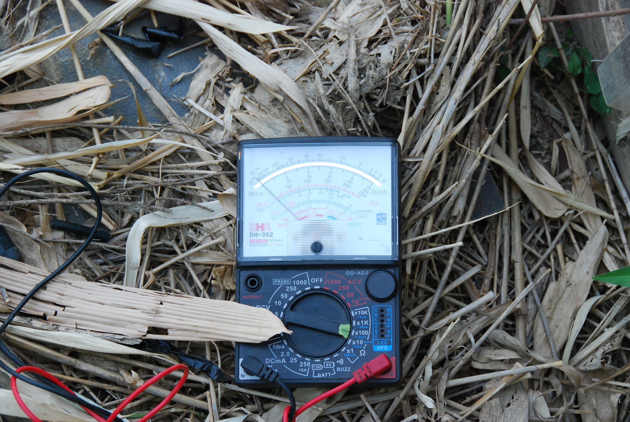

趁大太陽,先試小羊是否是活的(誤),用電表測,空負載時近20V
接上抽水機,一路降到零。嗯沒壞,只是電流太小。等晚上來進行
計畫中的併聯改裝。

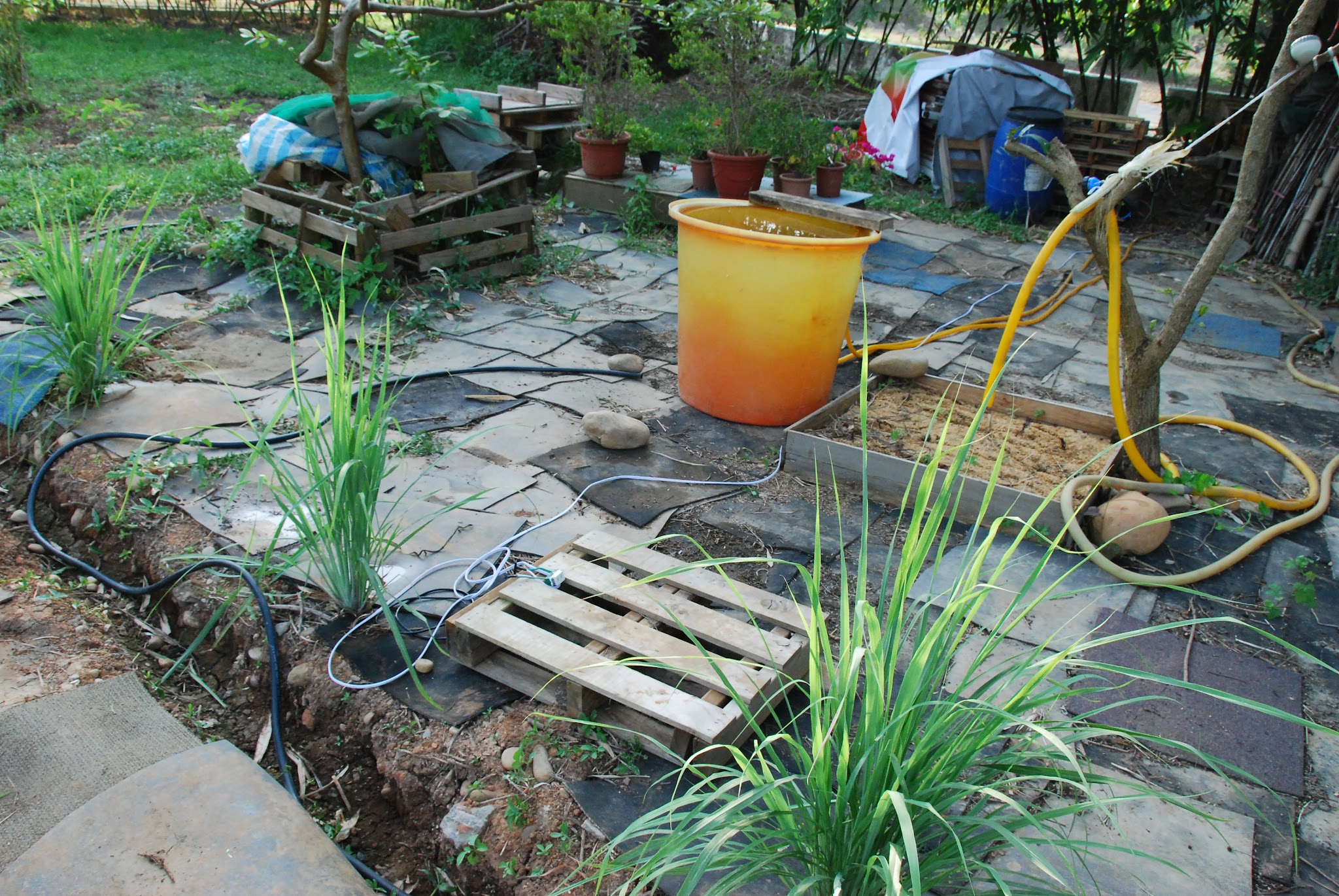

水電佈線沒做過原來是這麼難決擇的事哦,下午光是買黑水管50米
就搞得頭很痛,直接接上之後太長加水低近二米水量弱小。於是剪
成兩條來改善。沒佈過,佈得亂七八糟自己很不滿意(用起來感覺
很卡)。
水管佈線:苦瓜棚區->經中線到中心十字貯水區
水管佈線:中線
水管佈線:中心十字貯水區。<->經中線到苦瓜棚區
太陽能板計畫放此。電線由此佈到取水區。
水管佈線:水田淹灌區<->取水區
計畫是只有有大太陽就不停的送水到這裡。直到太陽小到發不出電。
水管佈線:取水區<->水田淹灌區
電線由此佈到中心十字區。
