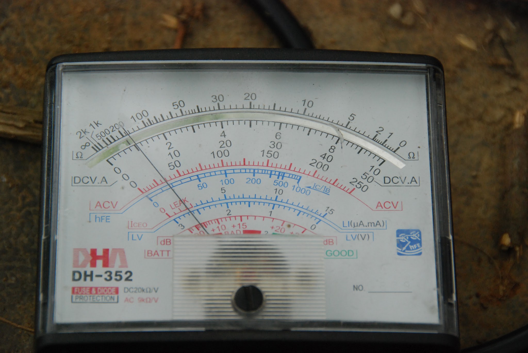

下午四點的太陽直驅能啟動馬達,但好像轉速很低,電壓也掉很大。
出力只有1A。
與鋰電池併聯後,轉速恢復正常,山力升到1.4A
(沒拍接頭我也忘了是量什麼?)
與鋰電並聯後電壓回到14v
年紀大了,忘了在量什麼???

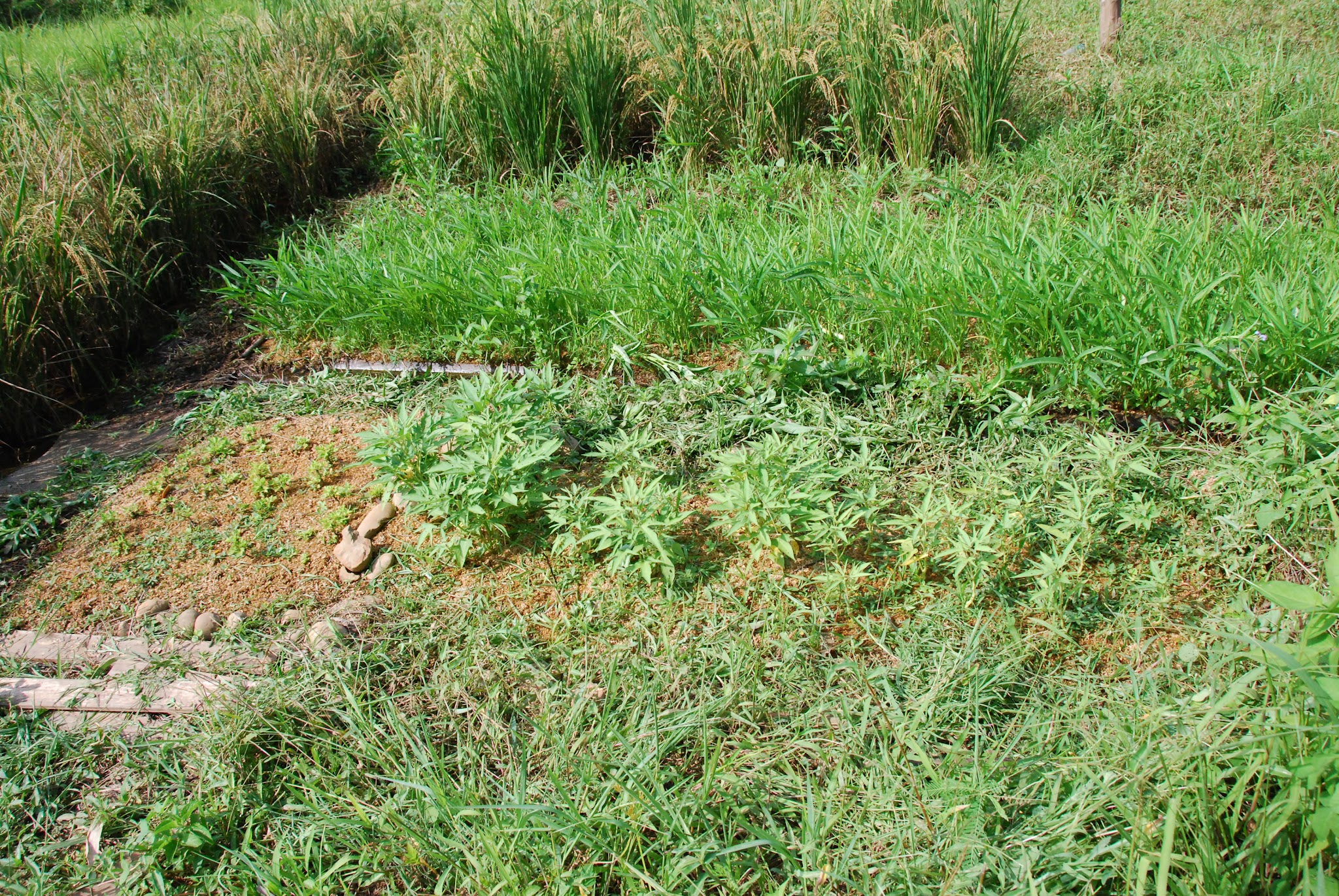

5/21植播,無肥料種法。
816# jonce
怎麼玉米這麼小就來雄花?是矮種的嗎?
文川 發表於 2012-7-15 11:48

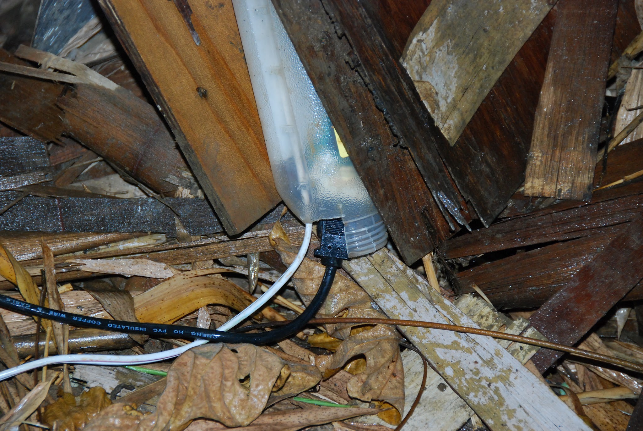

太陽能板併聯與插座防水看起來OK
沉水馬達插座處防水看起來也OK
出水口排水看起來也OK

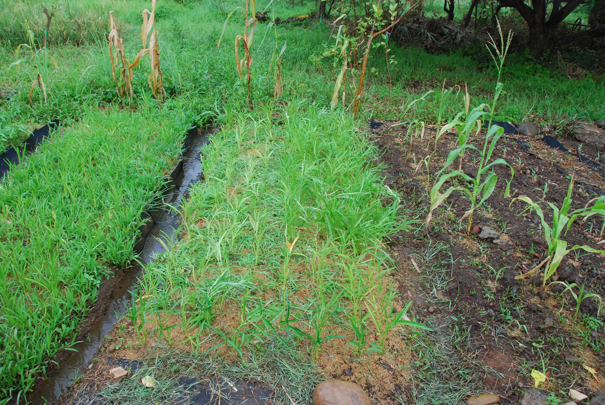

7/17晨 一天除一點草就好之空心菜畦#2
7/17早收工資:綠36
一天除一點草就好之空心菜畦#2
九點太陽比較大,水量也比較大。
溢出來的水有點多,水桶要換的位置和方向讓水流向水溝。
接下來,是不是來考濾一下滲水管就不用澆水了呢?
