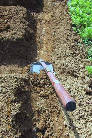

偶的小牛培土器也總覺得不夠寬,甚至於將調整螺絲鬆開後
底下的脫離螺絲孔後,直接只插在邊緣鎖緊使用...
但是寬度還是不夠,於是再去五金行買來兵器一組...
用來清理培土後崩落的土方,蠻順手好用的!

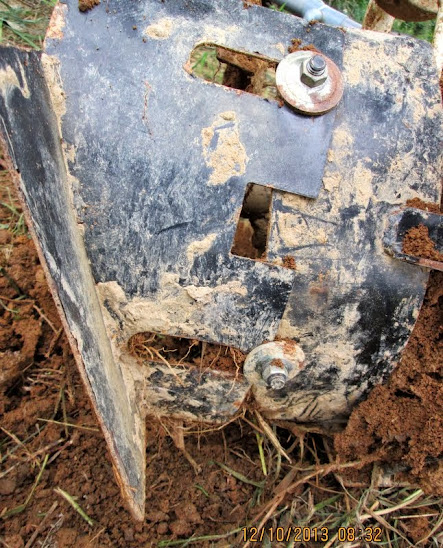

胡大,
偶上述小牛的培土器有些缺點,除了開的不夠寬廣外...
就是培的土累積在培土斗中央,碰上中小石頭就卡死不走啦!
每次都得排除掉土石才能再繼續作業
是否應該改為犁形尖端向前的,然後固定在阻力棒處才好用呢?
