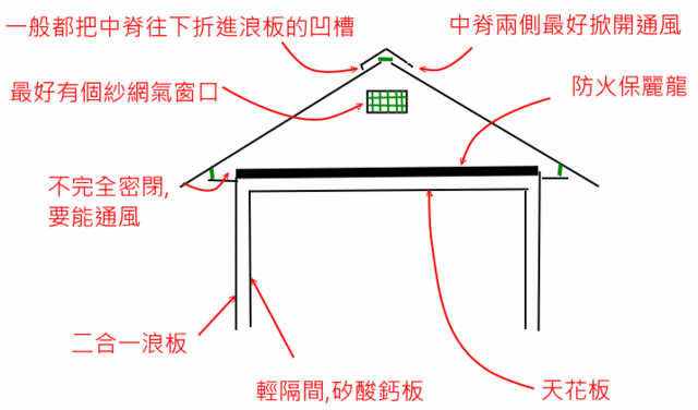

發表於 2014-9-4 02:41:10 |只看該作者.....載入全部圖片 用LINE傳送 . 分享到FB
本帖最後由 FlyNews 於 2014-9-4 03:26 編輯
四導水的屋頂,就沒有牆壁可以開孔...
可用像這張圖 中脊兩側最好掀開通風 的箭頭的方式,(雖然效果有限,但不無小補,)
http://www.2home.com.tw/bbs/foru ... 810&fromuid=495
但要琉璃鋼瓦底下只有骨架,沒有舖水泥才可以....
且要看有沒有可通風的屋脊,把最上方屋脊的琉璃鋼瓦換掉,或讓屋脊的鋼瓦增加較大的通風氣孔。
琉璃鋼瓦是一大片鋼板,並不像小片的石材瓦片層疊上去,石材瓦片之間即可透氣。
琉璃鋼瓦算是鐵皮屋的結構,大多是鐵工廠設計的,就比較沒有建築設計概念,
甚至還花一堆工料把屋頂封得死死的,空氣沒法對流,才會搞出這樣的問題。
若實在沒辦法,就在屋頂做個較淺的老虎窗吧! 以後也能從老虎窗爬上屋頂。

FlyNews 發表於 2014-9-4 02:41
四導水的屋頂,就沒有牆壁可以開孔...
可用像這張圖 中脊兩側最好掀開通風 的箭頭的方式,(雖然效果有限,但不 ...
非常謝謝你的圖解,很清楚。請問我們找什麼樣的廠場來做這個部分?鐵工?屋瓦工人?還是其他?謝謝!!

10#
發表於 2014-9-4 19:02:48 |只看該作者.....載入全部圖片 用LINE傳送 . 分享到FB
FlyNews 發表於 2014-9-4 14:59
原本誰做屋頂,就花錢叫他們來做(善後/收尾),
否則,料少工不多,找其他廠商更懶得接,價格更高。且可讓原 ...
開了這一道通風孔,颱風或強風下大雨,水會倒灌進屋裡吧?
