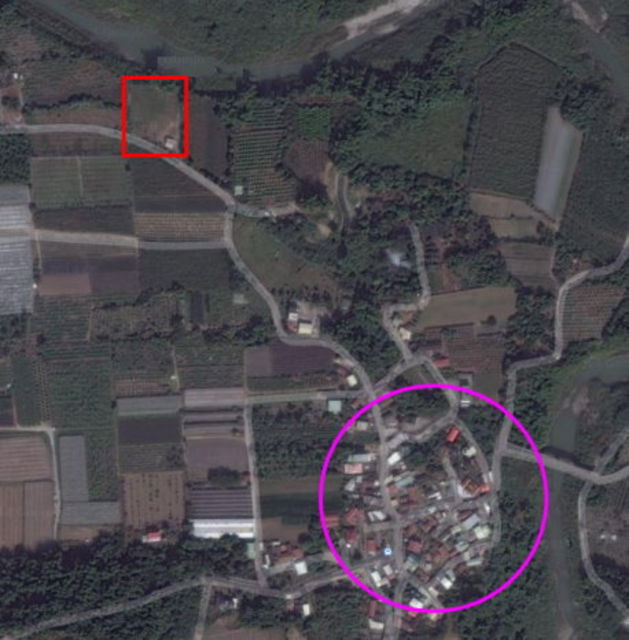

kuocc24799大大恭喜有水了!
不過,這樣的距離應該會花不少錢吧!
10#
發表於 2015-2-10 08:23:15 |只看該作者.....載入全部圖片 用LINE傳送 . 分享到FB
akwan168 發表於 2015-2-10 01:39
kuocc24799大大恭喜有水了!
不過,這樣的距離應該會花不少錢吧!
不會,花不到2萬元,因為山上區的田地都有自來水表,我的地是
新分割出來,所以才需重新申裝.
