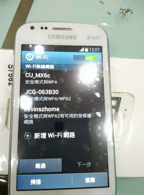

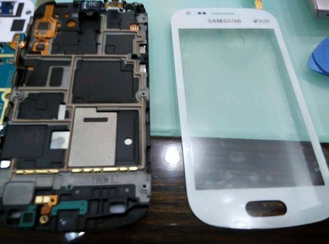

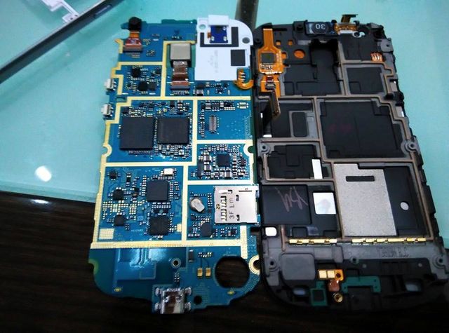

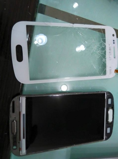

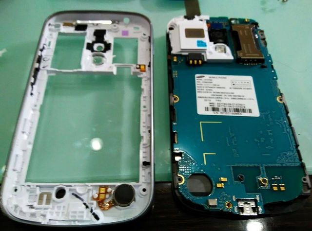

一支在家裡躺了一年多 只差沒丟進垃圾桶而己的手機
想想 研究一下 如何自行換裝觸控面板
其實 嚴格的說 螢幕沒有壞 是上面的玻璃觸控面板壞了...
維修完 覺得超級有成就感 而且 只有送修的十分之一價格
不過 料件是在淘寶找到的 還相對其它要貴個二十幾人民幣 台湾的價格就貴淘寶兩倍多一點了...
強國還是有強國的好 淘寶也不完全是假貨
修完後測試 我想是原廠料沒錯 觸控很敏銳
組裝維修完,發現兩個缺點
1. 新螢幕沒清乾浄,背面有兩個小灰塵
2. 電源鍵那裡有點卡卡地 变得太過敏感 這裡沒有組裝得太好
但大体來說,對第一次拆裝手機的我來說,算成奶F吧, (HAPPY)
按這裡顯示圖片
按這裡顯示圖片
按這裡顯示圖片
按這裡顯示圖片
