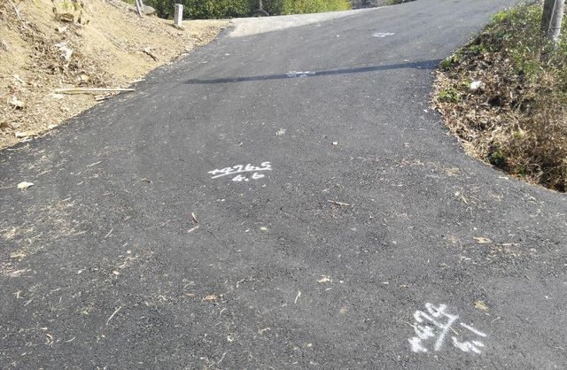

在鄉間看到新鋪好的路,上面有噴些字,請問路上面的數字代表什麼?

應該是 計算鋪設  柏 油 道路距離及寬度

很多公家工桯
在工程評估時  會標白線劃上尺吋來計算發包範圍
完工後要驗收請款時  也會劃上白線拍照下來請款

476.5 - 474 = 2.5
4.6 - 7.1 = - 2.5
我猜,這是從兩端到寫字點的距離,總長度就是
476.5 + 4.6 = 481.1
單位應該是 公尺。。。

算柏油鋪設面積用,上面是鋪設道路長度,下面是每一斷面的馬路寬度
通常寬度取平均值~~
