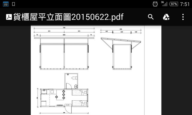

我有開發 矩陣式 免固定基樁的 對流換氣組合屋  用離子切割 再熱浸鍍鋅 全螺絲鎖定 可現場組裝(3-5個工作天)或全組
組立好在現場吊掛定位  這星期會先假組裝再送熱浸鍍鋅  屆時會貼網
尺寸D225*W600*H325 可整組吊裝  D300*W600*H325現場組立 也可D300*W600*H325再加
D300*W600*H325

我設計的不是貨櫃屋 是組合式輕鋼構對流換氣屋(矩陣式可擴充) 全部可用螺絲來組立 方便吊移裝或是拆解移動 現場組立不用大吊
卡就可施做
