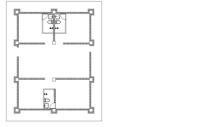

我想謝英俊建築師的理念應該是就地取材 , 協力造屋 , 也野i以可以方便 DIY 的造屋工法才是降低造價的方式 , 我最近想開了 , 夢想中的家請營造廠誑i能要花上八位數 , 50-60坪 , 四房四衛兩廳 , 樓高兩層斜屋頂 , 外牆及內裝可大可小 , 依個人能力選擇 , 也可發揮個人的創意
整地和基礎土壤夯實 , 這部分需要機具 , 也釵酗H可以自己搞定 , 基礎想用 30cm厚 RC , 結構部分採用空心磚加 RC 梁柱的方式 , 空心磚中間放鋼筋後灌水泥砂漿或時細骨材混凝土 , 空心磚的DIY比砌磚容易一些 , 當然有一些細節部分還要大家集思廣益
配筋和混凝土(或水泥砂漿)強度我會找我同學算 , 請照的問題我也有建管單位的同學可以問
讓我們一起來時現吧

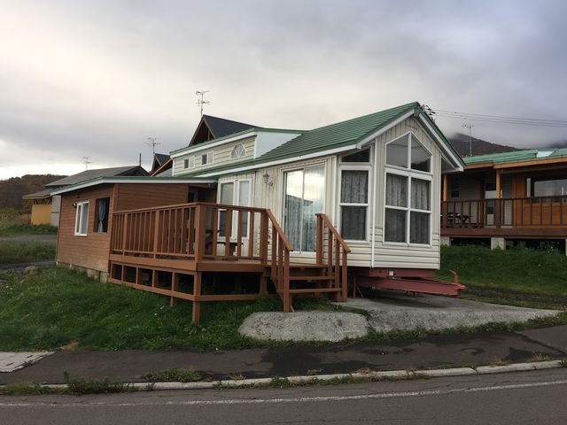

chen168 發表於 2016-11-15 21:49
變露營拖車,搞不好可以申請檢驗變合法的餒
我去日本自由行時...發現日本人也搞違法的事
這個業主有10間民宿(包棟)出租  結果只有3-4間的電力是直接從外電接入的
其餘的都是用相片內這種...沒有看到外電接入.我估計是從地下接管路進去的
屋底用拖車底...再用水泥塊墊高
這年頭好聽的假話還是比難聽的真話吃香
