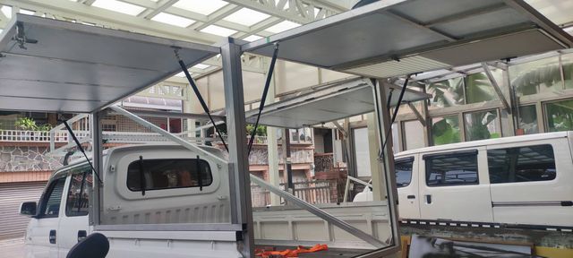

³o½c¤l¬O­«·s³]­pªº,ÁÙ¬O½c²¾´Ó?

­«·s³]­p,¥Î¾T¦Xª÷°©¬[+¾T¶ìªO«Ê¥Ö+psí¼öªO«O·Å«O§N·íÀð,¨®½c¬ù100¤½¤ç
¬°¤°»ò­n¥|­±±È,¥ª±È¾a°¨¸ô¥i¥H½æªF¦è°µÀ\¨®,¥k±È§C½Õ¬Ý®ü,«á±È¤è«K¶V³¥¨®¤W¨®¤Î¶}±Ò«á§À«ÈÆU¼Ò¦¡,±È³»¥i¦b¨®´[¯¸¥ß¥B¤_³W¹º»Õ¼ÓºÎı
¨®½c¬ù100¤½¤ç¹ê¦b¬O¤£¥i¯àªº¥ô°È,§Ú¥ú±È¤@Ãä,¤@¤ù´N98Kg¤F
¬Ý°_¨Ó§A¥~­±¥Î2mm¾T¶ìªO,¸Ì­±¨S¦³¦A«Ê¾T¶ìªO?¹ï¶Ü?
¤èºÞ¶¡®I¤Jpsí¼öªO,¦p¦ó©T©w?
í¼öªO©M«OÄRÀs¦³¦ó®t§O?
§Úªº¬O3.49 fuso½c¨®§ïÅSÀ種,2018¦³¤É5¹y,¦ýÅ種ÁÙ¬O­n3.3¹y¤~Åç±o¹L

DANNYCHEN µoªí©ó 2024-10-19 22:29
¬Ý°_¨Ó§A¥~­±¥Î2mm¾T¶ìªO,¸Ì­±¨S¦³¦A«Ê¾T¶ì ...
³o¥x­«¶q¬ù100¤½¤çªº­pºâ¤è¦¡¬O§Ú§â¥|­±±Èªº¼Ò¶ô¤Î¥D®Ø¬[¦U§O©ï¨ìÅé­«­p¶qªº,¦A¥[Á`ºâ¥X¨Óªº
³o¥xÂù´[¤jíµo¨®¥x¤~154x206¤½¤À,©Ò¥HÅé¿n¥»´N¤ñ¸û¤p,¦]¬°¥u¦³¤@¤H¿W¥ß¬I§@,©Ò¥HµLªk¤Ó­«,¥Î¤F«Ü¦h¤ß«ä´î»´­«¶q,í¼öªO­n¤ñ®Ø¤j¤@ÂI¶î¤W¤Ó´Î½¦µwºV¨ì®Øùسo¼Ë´N©M2mm¾T¶ìªOµ²¦X¤F
¨®³»¨º¶ô¬ù160x326¤½¤À,¬O¥Î¾ã¶ô6mm pvc ¤¤ªÅªO,¦A¶î¤W¥é6hµw«×ªº¥Ö¥dº£ªº¨¾¤ô³y§Î¥Dº£,¤W¤Fí¼öªO«á,¦A¥[¤W¤@¥x±Æ­·®°Á`­«¤]¤~25¤½¤ç­«,¥Î¤F30¤½¤çªoÀ£¼µ®Â,³»¤W¥hÁÙ«D±`µ¹°÷¤O
¥~­±ªº¥éµ¡¬O¸Ë¬£ÀYªº,´N¬O·|¤Ï¥úªº¶ÂÀ£§J¤OªO¤]«Ü»´,«á³Æ­L¸n¤]¬O¸Ë¬£ÀYªº,¨ä¹ê¬O¦æ§õ½c,¸Ë¨Ç¤u¨ã¤Î´«¬~¦çª«¤]¬O«Ü»´,
Áô¨p°ÝÃD¨S¥´ºâ¶}µ¡,­Y­n°ª½Õ·Qµ¹¤H¬Ý¥ú¥ú,¨º´N¥|­±¥þ±È©M¤j¦ÛµMµ²¦X,Åý¸ô¤H¬Ý­Ó°÷,¦n©_°Ý­Ó°÷¡I
¥Ø«eùØ­±¬O¨S¦³¸ËæCªº,¤]´N¬O¼Ú¬ü¤H¤h»¡ªº¹B°Êª©,³o¼Ë¤è«K¤@¨Ç¶Ã¤C¤KÁVªº¤á¥~¹B°Ê¾¹§÷¤è«K¤W¨®
¥¼¨ÓÀ𭱩M¤ÑªáªO¤£·|°v¤ì¥ø¤fªO,¦]¬°·|¤Ó­«,·|§ï¥Î5mmªº­@¿i­@ż«O·Å¹j¼öªº¨È³Â¾À¥¬
