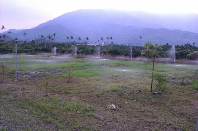

謝謝阿土伯,只是小弟想請教的是直接用沉水馬達分接4分水管而不用透過水塔,這樣水壓應該很強,只是沉水馬達會 ...
我就是使用沉水馬達從水井直接配3”水管再分接2"轉1”管到噴水頭後, 再用3通轉為1/4”管線, 供農地全區自動灑水的,只要在每一分接管末端加裝一個球閥做為出水量大小的管壓調節器及排除水質砂土出口, 基本上是不會產生您所顧慮的『沉水馬達會不會因為水壓太大排不出去而掛掉』問題。

jacky大…謝謝寶貴資訊,1.5吋轉到4分管直接用沉水馬達抽水的水壓來試試看,不然用人工灑水法,雖然面積不大但夏天到了,可能會先變成人乾…

分享一個小經驗, 施工時在1/2"分接管末端安裝水管螺紋接頭前, 建議先在水管外套接一段鋼管, 除可增加水管的固定性外, 日後割草時也可以保護pvc管不會被割草機掃破
