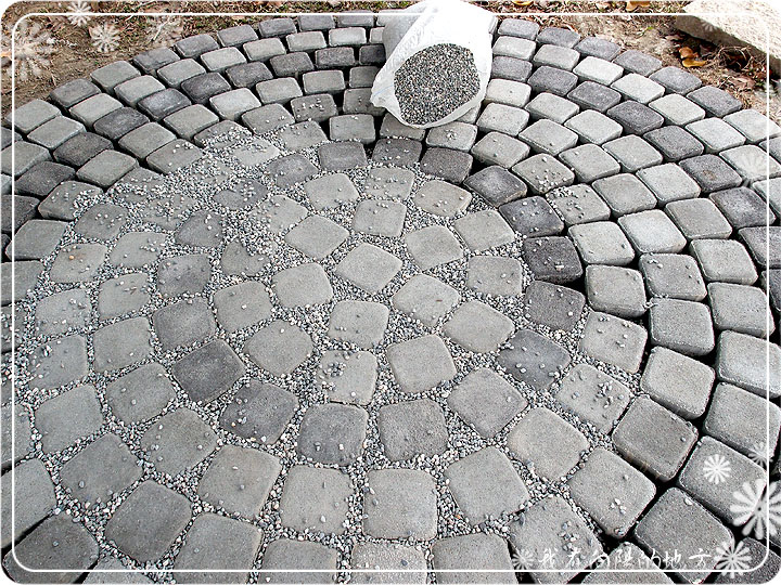

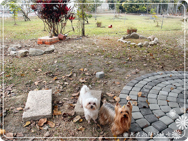

樹蔭下好乘涼~打造麵包磚座位區(3)
座位區的圓形外觀排好後..................
還要灌一層薄水泥在麵包磚的間隙
就怕好不容易修正的水平
時間一久會隨地面泥土沖刷而移位
接著還要在間隙內填滿小石子
從建材行買了調配好的磁磚黏著劑以及二包抿石子用天然石
準備進行最後階段收尾工程
磚頭間的空隙不大,倒水泥作業沒有想像中容易
我與爸媽3人分工......
老爸調水泥,我負責倒,媽媽則拿著海綿將溢出來的水泥擦掉
忙了2個多小時總算搞定
擔心整片水泥底盤會積水......我還拿竹筷子戳了許多洞洩水喔
既然有了座位區,周邊當然要種些美麗的花草囉
將之前圍住迷你生態池的石頭移過來,改成二個小花圃
以後就能邊乘涼邊賞花了
二隻寶貝站的位置就是原來的迷你生態池
在網路訂購了些植栽
就靠它們來妝點小花圃了
隔了一周等水泥凝固,開始填小石子作業了
空隙補上小碎石後...麵包磚的顏色、形狀更鮮明
回想幾周前還在懊惱買錯磚頭,排不出漂亮圖案
現在看到填小石子的效果,比排滿磚頭不留縫隙還美......
不禁得意起來呢!!!
呵呵!!!
倒了一包小石子,只填完圓心部分
我買二包...肯定不夠了
只好等下周買了材料再繼續囉
從1月4日開始動工...
期間拖延了二周補買材料、一周等水泥凝固,再扣掉一周北上停工......
總算在二月中過年前完成了樹蔭下的休憩區
艷陽下被樹蔭包圍的這個空間,是不是讓人忍不住想坐下來喝杯茶呢~~
等了那麼久才完工......當然要立刻來享受美好的下午茶時光囉

底部鋪一層2~3公分的襯墊砂,可以不用澆水泥,透水性好,對農地的傷害也會比較小喔!

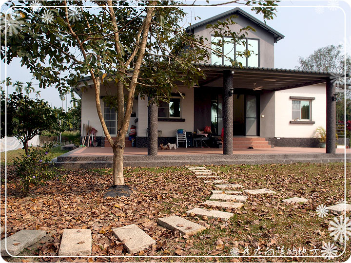

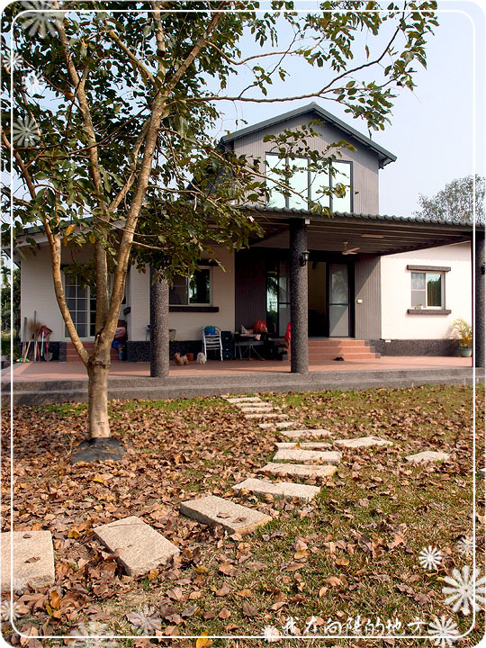

發表於 2015-4-8 12:03:10 |只看該作者.....載入全部圖片 用LINE傳送 . 分享到FB
落葉惱人~卻有另一種美
農舍還未蓋好前...農場最需維護的作業是除草
房子蓋好後...又多了一件惱人的工作~~~掃落葉
並非之前沒有落葉,而是那時整片的雜草、果樹...不覺得落葉有多礙眼
現在整理好的車道、屋前草皮、還有後院生態池周邊......
只要有落葉就覺得沒有整理!!
我是還能接受,但老爸卻不能忍受滿地落葉
於是掃落葉也變成一件沒有盡頭的例行任務了
雖然如此......但在惱人的清掃作業之中,卻能感受另一種味道的美
滿地落葉配上灰白色調的房舍,別有一番蕭颯滋味呢( 我又在苦中作樂了!呵呵!!  )

請教開花姐:
麵包磚顏色有的比較黑, 有的比較白, 是怎麼做的呢?
658#
發表於 2015-4-8 14:34:51 |只看該作者.....載入全部圖片 用LINE傳送 . 分享到FB
shiune 發表於 2015-3-17 08:32
好棒的成果,可以請教一下麵包磚在高雄哪裡購買的嗎?
麵包磚廠商可以在網路搜尋 " 伍通 " 關鍵字
公司在鳳山,工廠在大發工業區內喔
笨羊
麵包磚在工廠製作時...就有本色、黑色、紅色可選擇喔
我買了水泥本色及黑色來搭配
anguspan6297
您的建議~~~底部鋪一層2~3公分的襯墊砂,可以不用澆水泥,透水性好,對農地的傷害也會比較小喔!~~~確實是正規作法
但因為我沒有事先整地,也擔心未來時間一久磚頭會高低不平,最主要的原因是不想除草、拔草啦
所以捨棄舖沙的步驟,直接以磁磚黏著劑連結固定
我有想過...小小的面積又薄薄一層,就像一塊大磁磚舖在地上一樣
應該不至於對土地有傷害
總歸一句就是偷懶(怕除草)、省錢(不必再買細沙)
呵呵!!!
