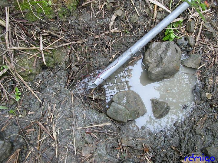

6.順便清一下入水口...唉...斷水了...暫時從上方拉一條引水管
7.暫時的引水管 入水口
8.怪怪的地方!!水到這裡就沒了(水管下方)..只好先暫時這樣!
9.ㄏㄏ終於又可以有水流出了...
