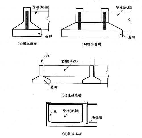

小弟想要建一個一樓組合屋約 寬 3.8m x 長7.8m
我需要一個 寬 6m x 10m 的地基,
如下圖
請有經驗的大大提供一下,所需鋼筋的直徑及設計
謝謝

發表於 2012-9-13 13:11:22 |只看該作者.....載入全部圖片 用LINE傳送 . 分享到FB
你的是連續基礎
1)60平方公尺..要申請建照
2)連續基礎不能頂太重  頂多一樓

發表於 2012-9-13 14:58:57 |只看該作者.....載入全部圖片 用LINE傳送 . 分享到FB
你的是連續基礎
1)60平方公尺..要申請建照
2)連續基礎不能頂太重  頂多一樓
阿俊 發表於 2012-9-13 13:11
怎麼我看起來是獨立基礎?

發表於 2012-9-13 15:27:48 |只看該作者.....載入全部圖片 用LINE傳送 . 分享到FB
本文章最後由 阿俊 於 2012-9-13 15:33 編輯
怎麼我看起來是獨立基礎?
hohohuang 發表於 2012-9-13 14:58
應該還有連結吧  否則   會不穩吧
我分不太清楚
這年頭好聽的假話還是比難聽的真話吃香

5# 阿俊
這是獨立基礎啦,連結就是靠一樓的地板。

5# 阿俊
這是獨立基礎啦,連結就是靠一樓的地板。
buildingtw 發表於 2012-9-13 19:57

發表於 2012-9-13 21:58:24 |只看該作者.....載入全部圖片 用LINE傳送 . 分享到FB
那    就不等同蓋鐵皮屋?
阿俊 發表於 2012-9-13 21:49
發文者本來就說要蓋組合屋啊。
很多木屋或(輕)鋼構屋都會用獨立基礎。
特別是在坡地上,獨立基礎還是有其它方式比不上的靈活與彈性。

發表於 2012-9-14 17:36:07 |只看該作者.....載入全部圖片 用LINE傳送 . 分享到FB
如果是一層樓的基礎或柱基礎
主筋5-6號鋼筋 6支 應該夠 如果要預留長上去2樓的 建議基礎主筋 要到7號
且目前30*30公分 大小不大夠最少50*35
一般窟筋或溫度鋼筋  大概3號就夠了
10#
發表於 2012-9-14 20:46:16 |只看該作者.....載入全部圖片 用LINE傳送 . 分享到FB
看了一下你的圖,想先確認一點,為何想架高30cm,一般的組合屋一樓的地板都是水泥,也就是基礎,一樓的樓板都不包含在報價內,即使花錢請他們做,那種樓板只是暫時性的,你不要想像它能撐多久,先確認你的需求,大家才好幫你
