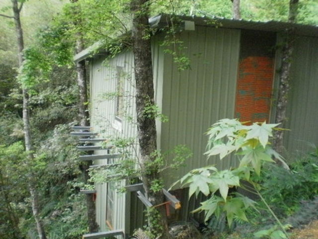

¤p§Ìªº¤s©Y¦aµLªk¾ã¥X¤j­±¿n¥­¥x,¬°¤£³y¦¨¤g¦a­t¾á. ©Ò¦³«Øª«³£¥u»¤@¼h, ¦Ó¥B³£­­©ó15©W¥H¤U,·Q§â¼p©Ð©Ô¥X¨Ó¥t¥~«Ø...½Ð¦U¦ì¥ý¶i¦h¦h«ü¾É«ü¾É....
¥ý¾ã¥X6M*6M¨£¤èªº¥­¥x, Ãä½t¨C¹j1.5MºØ´X´Ê¼Ì¾ð&¥xÆWõѤì(¤w¸gºØ¤F1¦~¦h¤F,³Ìªñ¤~¦³´þªø),§Î¦¨¤f¦r«¬...
­è¶}©l¥ý¥H¦Ë¤l¾×¤g,³Ìªñ¦Ë¤l³vº¥»G¦´,¬O¸Ó°µ¥¿¦¡¾×¤gÀð... ­º¥ý¤U«õ¦Ü¨S¦³¦³¾÷¤g¼h¬°¤î(ª½¨ì«õ¨ì¸ûµwªº¤g¼h), ¦A±N¾×¤g¿j¥H¤ôªd³sµ², ±Æ¤ôºÞ¤]¦³¬I§@....

¤£¿ù­ò ¿Ë¤O¿Ë¬° ¦³"¤â°µ"ªº¨ý¹D
±×©Y»\«Î ¥H"»´¥©"¬°¥D¶b·§©À¹ê¦b¬O¤ÓÁo©ú¤Ó¦X´º¤F
¦pªG...§Ú¬O»¡¦pªG°Õ~
µ¥¤£¤Î¾ðªø¤j
©ÎªÌ¥i¥H¦Ò¼{ ¥é®ÄÀ°¾ð¤ì¬I°lªÎªº®É­Ô ¦³¤@ºØ«õ¤pª½®|²`¬}®IªÎªº¤uªk
¤j¬ù¤@­ÓÅKºÞ²Ê(4") µM«á¥i¥H«õ¼Æ¤½¤Ø²`......
µM«á(¤£®IªÎ®Æ)§ï¬°´¡¿ûµ¬¶ñ¤ôªd Äé¦Ü¦aªí¬°¤î(¤£¼vÅT¦aªí§@ª«)
³sÄò»s§@¼Æ(¤Q)­Ó..... µ¥©ó¦a­±´N¦³¤F¦Pµ¥¼Æ¥Øªº¤ôªd"¾ð¼ÎÀY"
³o®É ±N°ª¸}¾ð«Îªº¬W¸}°µ¦b¤ôªd¾ð¼Î¤W ¦a°òí©w¸ò«ù¤[¦w¥þ³£¦n­ÝÅU
­«ÂI¦b ¬[°ª »´¶q ¦aªí¼vÅT¤p ¥~Æ[¤£®e©ö¬Ý¥X(¤ôªd)

¤U©P­n«õ²`¦¹¬};¦b¦¹25cmª½®|ªº¬},¦w¸m3¤À¦Ë¸`¿ûµ¬¤Î¤ôªd, ¦AÅ|¦X´X­Ó¾×¤g¿j;¥H¼W¤j¤ä¼µ¤O¶q.
