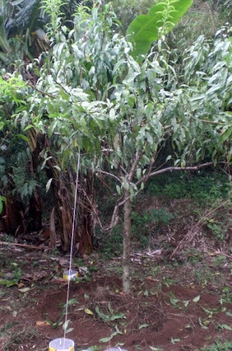

只是除草時要避開才行!...
也有其他大大用寶特瓶+水直接吊起來,似乎也不錯!...

  ...用寶特瓶+水直接吊起來,似乎也不錯!.
eastern 發表於 2013-3-18 13:57
寶特瓶+水 , 最省錢, 最省工, 也最不怕傷到割草機刀片.
