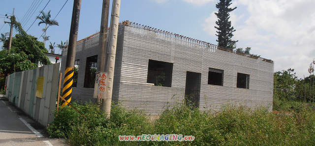

請問這尚在施工農舍是何工法?
光是壽豐鄉豐田社區,就有幾十個新建農舍工地,
在我家附近壽豐國中後面,幾個月前出現照片上這種建農舍工法,
每次經過看不到業主及工作人員,停頓一段時日了,
沒見過這種建法,請方家賜告,還有有那些優點,又省錢及省工嗎?

好像沒有省錢...
多年前看過  應該是濕鋼構那一類型的...
今年在三星也看過類似用鐵網包覆的  全部作好才次灌漿

是濕式鋼構的一種,
最近去幾個工地看過,
一般稱為“速固牆”
可以google一下 佾雲居。
