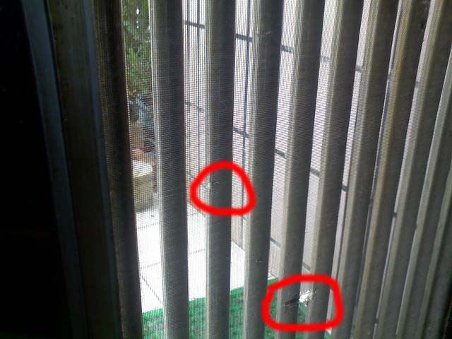

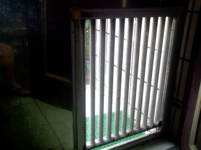

¬Ý¦Vªù¥~¡A¤£Äÿûªùªº¯½ºô¯}¬}¡A¤w¸g¤£ª¾¹D¸g¾ú¤F¦h¤Ö·³¤ë¡A¶V¬Ý¶V¨ë²´¡A·Q¨ì°µ¨ì¡A©ó¬O¶}©l¬ã¨s¦p¦ó§ó´«¡C

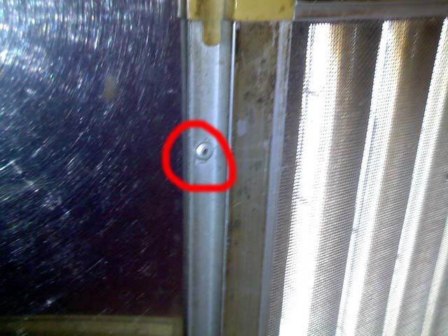

©T©w¯½ºôªº¬O¥Î©Ô°v¡C

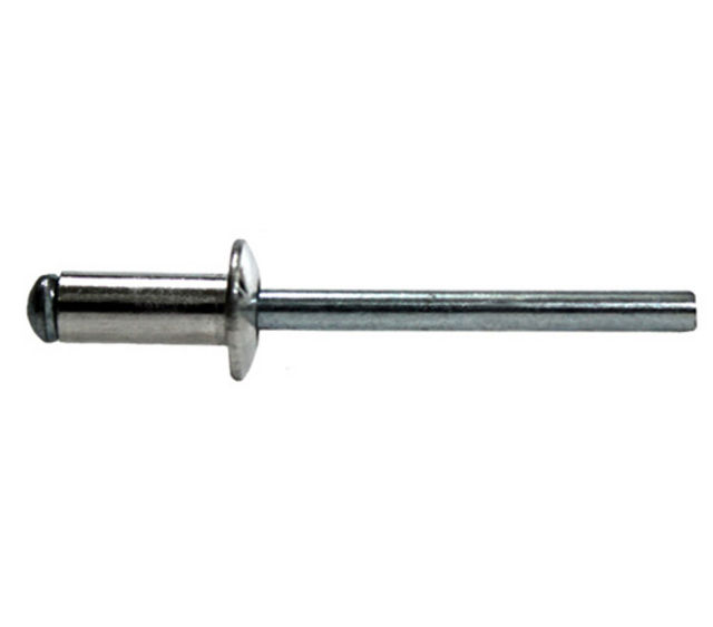

©Ô°v¡A¥¦¬O¥Î©Ôºòªº¤è¦¡¡A¨Ï¦h­Óª«¥óºò±Kµ²¦X¦b¤@°_¡A¨Ì§÷½è¥i¤À¤£ù׿û¡BÅK¤Î¾T¤TºØ¡A¤@¯ë¦h¬O¥Î¾T¡A§÷½è¤ñ¸û³n¡A¥Î¤â©Ô°vºj§Y¥i¡A¤S¤ñ¸û«K©y¡A¹s¶R¤@®Ú¤@¶ô¿ú¡A¤@¥]1000¤ä¤~¨â¤T¦Ê¤¸¡C

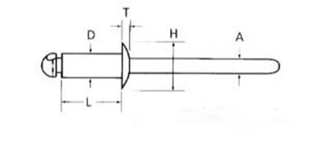

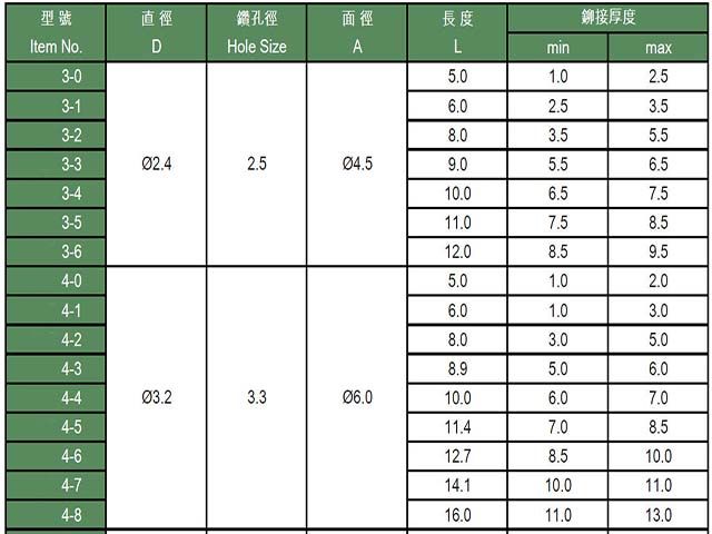

­n¶R©Ô°v¡A¥ý­n¿ï¥¿½Tªº³W®æ¡A³Ì­«­nªº¼Æ¾Ú¬O¤U¹ÏªºD(ª½®|)¤ÎL(ªø«×)¡C
«ö³o¸ÌÅã¥Ü¹Ï¤ù

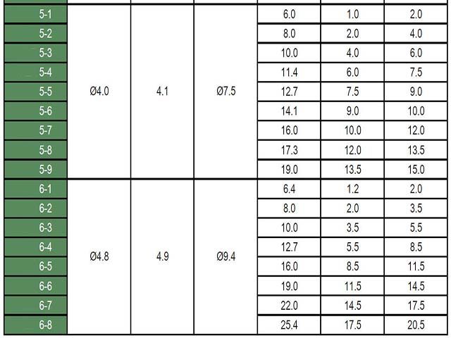

±`¥Îªºª½®|¡A¦³2.4¡B3.2¡B4.0¡B4.8(mm)¥|ºØ¡Aªø«×´N¦³«Ü¦hºØ¡A³W®æªí¦p¤U¡G
«ö³o¸ÌÅã¥Ü¹Ï¤ù
«ö³o¸ÌÅã¥Ü¹Ï¤ù

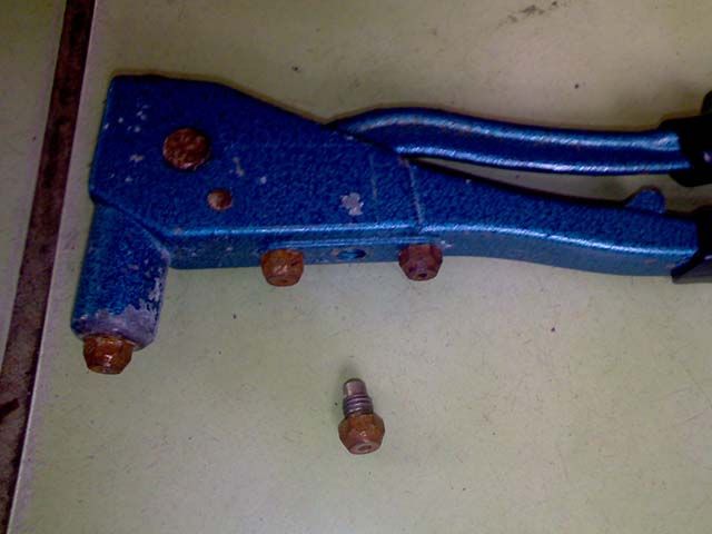

©Ô°vºj¤S¦³¤À¹q°Ê¡B®ð°Ê¤Î¤â°Ê¤TºØ¡C

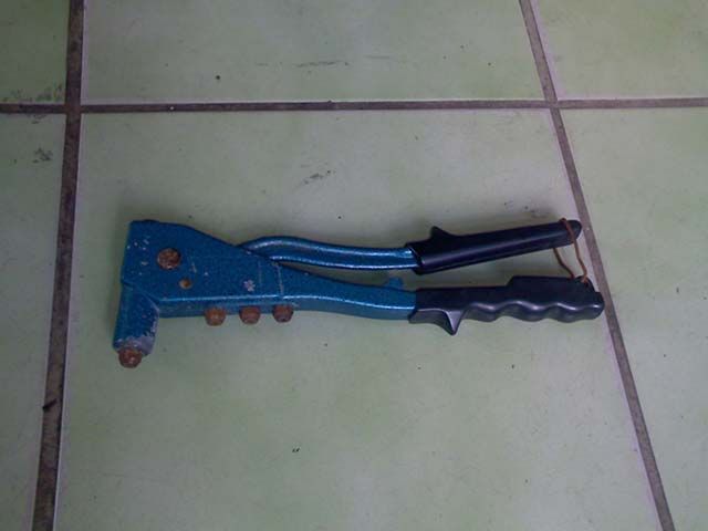

§Ú¥Îªº¬O¤â°Ê¡A¾ú¥v±y¤[¡C
«ö³o¸ÌÅã¥Ü¹Ï¤ù
¦³¥|­Ó¤£¦P¤f®|ªºÀY¥i´«¡C
«ö³o¸ÌÅã¥Ü¹Ï¤ù

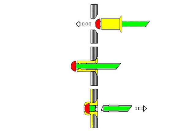

¥¦ªº¤u§@­ì²z¡A¦p¤U¹Ï¡A©Ô°vºj§¨µÛºñ¦âªº³¡¤À¡A±N¶À¦âªº³¡¤À¬ï¹L­n¹gªºªºª«¥ó¤W¡A©Ô°vºj©Ô´X¤U¡A¬õ¦âÀY·|À½¤J¶À¦âªº³¡¤À¡A·í­n¹gªºª«¥ó¤w¸g«Ü±K¦X®É¡AÄ~Äò©Ô¡A¬õ¦â»Pºñ¦â¶¡´N·|³Q©ÔÂ_¡C

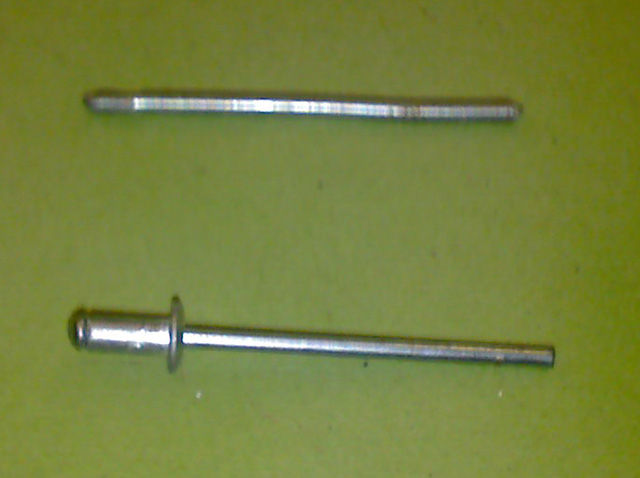

³o¬O¥H«e¯d¤Uªº¡A¹Ï¤U¤è¬O§¹¾ã©Ô°v¡A¤W¤è¬O©Þ¥X¨Óªº¡C
