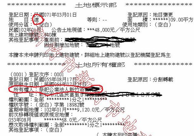

我調出我家前面唯一的進出道路之地籍謄本 (如圖), 發現所有權人是某個"寄祀公會", 地目是 "道" , 請問這樣如果對方不讓我使用此道路處進出,可以嗎?  這樣對於我家房價會有影響嗎?,  既然是道路,為何政府不徵收呢? 請懂得政令的大大給我解惑,謝謝

http://www.lawtw.com/article.php ... se&parent_path=,1,658,&job_id=167311&article_category_id=258&article_id=93398
這有一個案例,可當參考。
我一個親戚,鄉公所未得他同意,在他的林地上鋪設一條很長的柏油路,讓他蒙受很大損失。
他經由訴訟,贏得官司,拆掉路面。
公所承辦官員貪瀆受到處分。

另有一個方法解決:
民法 第 787 條 土地因與公路無適宜之聯絡,致不能為通常使用者,土地所有人得通行周圍地以至公路。但對於通行地因此所受之損害,應支付償金。
前項情形,有通行權人,應於通行必要之範圍內,擇其周圍地損害最少之處所及方法為之。
你們可以主張通行權(由法院依現場情形認定)
資料提供:http://www.newslaw.com.tw 諮詢電話02-2831-8149

都市計畫內道路用地,可以去市政府問問何時要徵收。

重點有二:
1.祭祀公業是一件產權非常複雜的型態,應該可以打聽一下他們有沒有在解決繼承分割的問題;如果沒有,那  就先不要管它----下接2
2.那條路如果已行之有年,或將來也會「行之有年」,就可以主張既成道路。
