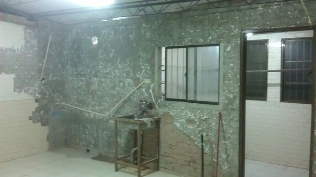

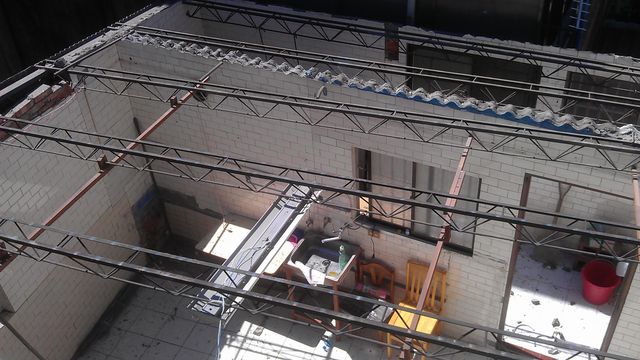

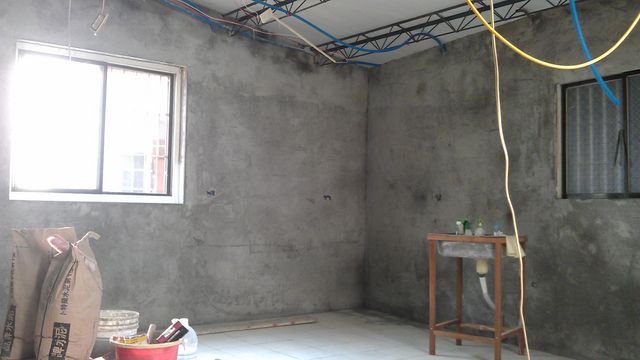

§ï³y¬O¤µ¦~¤C¤ë¶}©l¶i¦æªº, ¥Ø«e¤w±µªñ§¹¤u, Áö¥¼§¹¤u, ¦ý­ì¥»ªºªF¦è³£¤w¶i¾n ^^

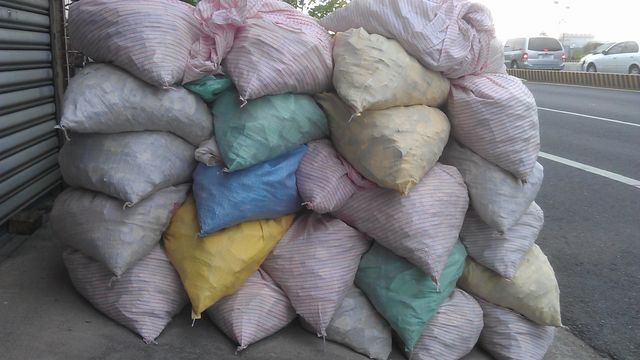

¬y²z¥x©î°£¶i«×¤ñ¸û§Ö, ¤@¤Ñ´N·d©w¤F, ¦ý«áÄò36³U¼o±óª«­n§Ë¨ì¼Ó¤U¤~¬O²Ö¤H, ¦Ñª¨¬Ý§Ú·h¨º36³U¤U¼Ó«Ü¤£±Ë, ª½»¡¬°¦ó¤£ªá¿ú½Ð¤H¨Ó§Ë, §Ú¦Û¤v¤]«Ü¥Ù¬Þ, §â¦Û¤v·d³o»ò²Ö·F¹À -.-", ÁöµM²Ö¦ý§¹¦¨«á«Ü¦³¦¨´N·P­C ^^, ¤]­n·PÁ¦ѱCªºÀ°¦£
¬y²z¥x³B²z§¹«á§âªº¤ÑªáªO¸ËæC©î±¼, ¦]¬°·Q§â°©¬[§¹¾ãªº©î¤U¨Ó, ©Ò¥H¤]¬O¦Û¤v¨Ó, ²Ä¤@¨B´N¬O§â¥~¥Ö©î¤F, ©î±¼«ÊªO¸Ì­±´N¬O¬h¦w¤ì°©¬[, ³o¨Ç©î¤U¨Óªº¨¤§÷³¡¥÷®³¥h°µ¿ß¤½´J(¥t¤@½g¤å³¹), ­ì¥»¥þ³¡­n¸ü¦^¤V¤H®a·fÂûÅ¢ªº
«ö³o¸ÌÅã¥Ü¹Ï¤ù

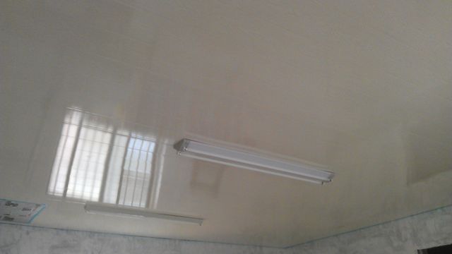

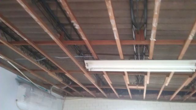

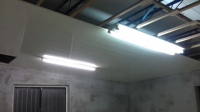

¦b¹A¾ä¤C¤ë«e®öªO¼t°Ó¨Ì¬ù«e¨Ó©î°£Â¦³ªº¥Ûºø¥Ë«Î³», ¨Ã·f¤W·sªº¯Nº£®öªO, ³o­Ó§Ú´N¤£´±¦Û¤v¨Ó¤F, °ªªÅ§@·~ÁÙ¬O¥æµ¹±M·~ªº¨Ó ^^
«ö³o¸ÌÅã¥Ü¹Ï¤ù
½Ð¼t°Ó¨Ó¦ô»ù®É¦ÑÁ󻡤T¨¤±ö¤£¥Î´«C«¬¿û, ¥L»¡§Ú²{¦³ªº¤T¨¤±ö±j«×¤£¿éC«¬¿û, ¦ý©î§¹ÂÂ¥Ûºø¥Ë¬Ý¥L­Ì½ò¦b¤W­±ªº¤ÏÀ³, §Ú·Q§Ú«á®¬¤F, ¦ý¤w¸g§â«Î³»©î¤F, ¥L­Ì­n»°¤u, ¤]¨S®É¶¡¥t¥~½ÐÅK¤u°µC«¬¿û¤F, ¦Ó¥B¹A¾ä¤C¤ë«e±`¤U«B, ·í¤Ñ¥L­Ì8ÂI·Ç®É©è¹F§Y¶}©l§@·~, §Ë¨ì¦n¤w¸g¬O¤U¤È¤­ÂI¥b¤F, ³t¤O±d³£ÁÙ¨S°®´N¶}©l¤U«B¤F -.-"
¦­¤W¨ì¤U¤È§¹¤u«e³£¬O¤j¤Ó¶§, ¥L­Ì¤@²Õ¤T­Ó¤H¨C­Ó³£¦½¬y§¨­I, ¨ä¤¤¤@­Ó§Ö¤C¤Q·³¤F(¥L»¡¥»¨Ó¤µ¤Ñ¤£·Q¥X¨Ó, ¦]¬°¬Q¤Ñ¤¤¤F¤­¤d¦h¤¸, ¦ý¤w¸gµªÀ³¥X¤u¤F, ¤£¯à¤Ï®¬, «Ü¦³³d¥ô·P-Æg°Õ), ¦ÑÁ󻡲{¦b¦~»´¤H³£¤£·Q°µ³o­Ó, ·f¤F¬ù12©Wªº«Î³»+ 2¤ä5¦Ì5ªº¤ô¼Ñ+¥]¨¤+¤ô¤Á...¥I¤F3¸U¦h¤¸, §Ú¥IªºÆZ²nªº, ¦]¬°¥t¤@²Õ»¡¦Q¨®¨Sªk§@·~¤£¯à°µ(¤p¤uµ{¤£·Q°µ§a), ³o¤@²Õ¬Ý§¹²{³õ»¡¨S°ÝÃD, §Ú¤]¤£¥Î¥h¸ò¾F©~­É¤ÑªÅÅv, ¤]¤£¥Î¸ò¨½ªø­É¹D¸ô, ®Æ±q§Ú®a¥¿­±¦Q¤W¥h¤T¼Ó«Î³»(¤T¼Ó¤]¬OÅK¥Öªº, ³Ì°ªÂI¦³4¼h¼Ó°ª§a), ¤H¤O·h¨ì³Ì«á­±, ¦A¤U®Æ¦Ü2¼Ó, ©î¤U¨Óªº¥Ûºø¥Ë«h¤Ï¤è­±¶i¦æ, ©Ò¥H¤¤¤È¥s¤F§Ö100¤¸/PCªº«K·í ^^, ¶¼®Æ³Ü¨ì¹¡.

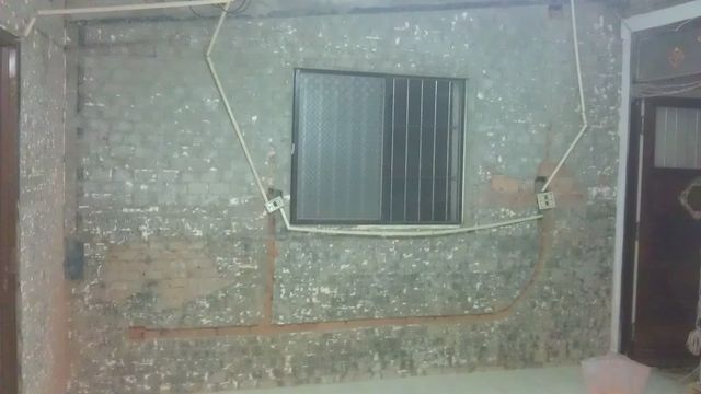

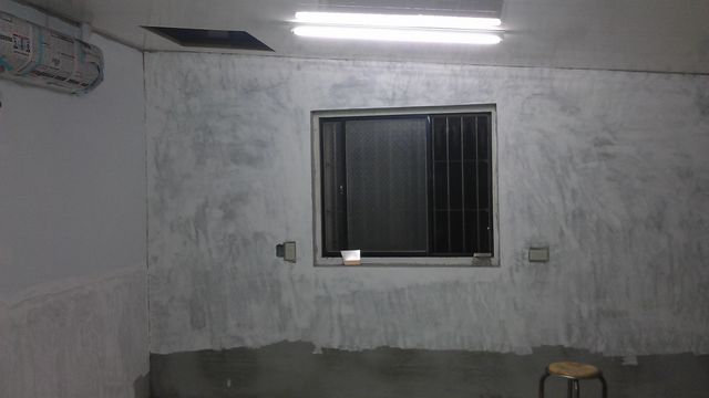

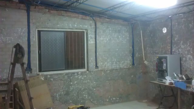

Àð¾ÀªººÏ¿j¥Î­É¨Óªº¹q°ÊÆwÂñ¶}©l¯}Ãa¤F,
ÆwºÏ¿j¤ñ¯}Ãaªd§@¬y²z¥xÁÙ²Ö¤H, ¦³¨ÇÂHªº«Üºò¶WÃøºV¤U¨Óªº,
¦³¨Ç«h¬O»´»´ÃPÃPªº´N¯à§Ë¤U¨Ó, ¸g¹L2­Ó°²¤é¦@4¤Ñªº§V¤O,
²×©ó§â4­±À𪺺Ͽj¥þ³¡ºV±¼¤F, §Ú¨S¦³ºV¨ì¨£¿j, ³¡¥÷¦]¬°¸ûÃP°Ê, ©Ò¥H¨£¿j

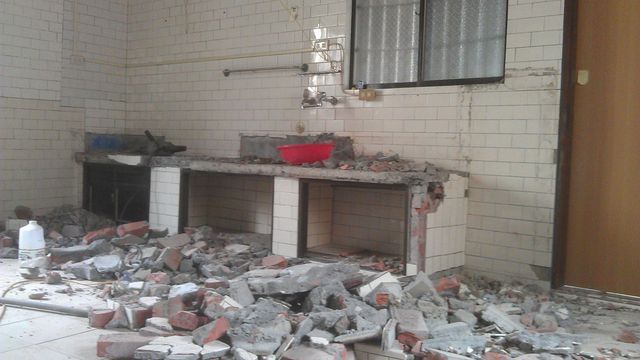

·Ó¤ù¤¤ªºÁ{®É¤ô¼Ñ¬O¥Î©î¤U¨Óªº¨¤®Æ°µªº, ¼oª«§Q¥Î¤@¤U^^
¦bºVºÏ¿jªº¦P®É¸£¤l¸Ì¦b«ä¦Ò, ¹q¤Oªº°t¸m­n¤£­n¦Û¤v¨Ó, ³Ì«á¨M©w¤ô¹qªº¶O¥Î¤]¦Û¤vÁÈ ^^ , ¶¶«K¶}«õºÞ¼Ñ
«ö³o¸ÌÅã¥Ü¹Ï¤ù

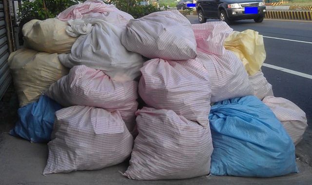

4­±À𪺺ϿjÁöµMºV¤F4¤Ñ,¦ý¼o±óª«24³U¤ñ¤£¤Wªd§@¬y²z¥xªº¶q,
«ö³o¸ÌÅã¥Ü¹Ï¤ù
ªd§@ºV°£ªº60³U¼o±óª««D±`·PÁªí§Ìªº¨ó§U³B²z, ªá¶O0¤¸, ¶Ã¥á·|³Q¶}»@³æªº©O^^

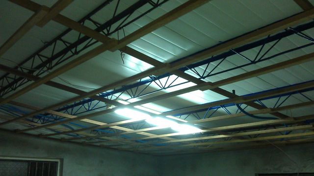

À𭱯»¥ú¤§«e¥ý¨Ó°tºÞ, ¶R¤F2±²CDºÞ, ¹q¤O°t¸m½Ð±Ð«e¨Æ«á¥´ºâ°µ4­Ó°j¸ô¨Ñ¬~¦ç¾÷(©ñ¦b«á¶§¥x), ¯M¸J¾÷, ¶¼¤ô¾÷, §j­·¾÷, ¦B½c, ¹qµø, ¯N½c, ¹q¸£, ¹q¿O....µ¥¹q¾¹¥Î«~¨Ï¥Î, ÁÙ¦³®z¹q - ºô¸ô½u, ¹q¸Ü½u, ²Ä4¥x....
¹q½cªº³¡¥÷§Ú½Ð¦P¨ÆÀ°¦£³B²z, «Ç¤ºªº³¡¥÷´N¦Û¤v¨Ó, ·íµM§Ú¤£¬O±M·~ªº, ²Ó¸`¬O½Ð¦P¨ÆÀ°¦£(±M·~ªº).
PS:³o­ÓªÅ¶¡ªº¹q¤O¦b§Ú¦Ñ±CÃh¦Ñ¤G®ÉÃa±¼, ¦]¬°¶Ç²ÎÆ[©ÀÃh¥¥®É®a¸Ì¤£¯àºVºV¥´¥´, ©Ò¥H·íªì´N¬O½Ð¦P¨ÆÀ°¦£³B²z, ¬°¤F¤£ºVºV¥´¥´, ©Ò¥H·íªì³£¬O¥ÎÀ£±ø°t¹qºw.
CDºÞ®I³]
«ö³o¸ÌÅã¥Ü¹Ï¤ù

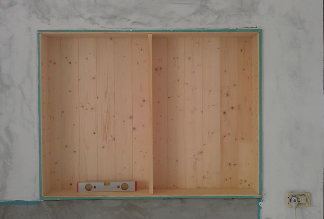

³o­Ó§ï³y´N¤G­Ó³¡¥÷½Ð¤H°µ
1. ¯Nº£®öªO. 2. À𭱯»¥ú
¦A¨Ó´N¬O¤ÑªáªODIY¤F, ¤V¥À®Q»¡§A¦Û¤w·|°µ®@~~~~

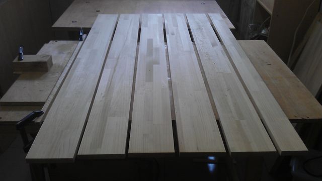

«ÊªOªº§÷®Æ¥»¨Ó­n¶R­ì¤ì¾ÀªOªº, ¦ý«Ø§÷¦æªº¦ÑÁó´N­ì¤ì¾ÀªOªø«×¨S¦³465¤½¤À¥H¤Wªº, §YµM¨S­ì¤ìªº¨º°h¦Ó¨D¨ä¦¸, ¶}©l½§ï¥é¤ìªº¶ì®Æ, §ä¨ì¤@¤ù¥~Æ[¸ò­ì¤ì®t¤£¦hªº, ¤@°Ý¤§¤U, ©~µM¤]¥u°µ¨ì12¤Ø.....
«ã~~~¥u³Ñ¥~Æ[«G«Gªº¤ì¯¾¶ì®ÆªO, ¤]¤£ª¾¹D¦ÑªO¦³¨S¦³»{¯uÀ°§Ú°Ý, ³Ì«á¥u¯à¥Î³o­Ó¤F, ¬OÆZ¹Ãªº~~
¦³¤j¤j»{Ãѫا÷¦æ¦³®Æªº½Ð¤¶²Ð(§Ú¦b¥x«n), §ÚÁÙ¦³¤G­Ó©Ð¶¡ªº¤ÑªáªO¥Ø«e¬O¶K¾À¯Èªº, ·Q´«­ì¤ìºw^^
¥t¤@¶g¤»¶}©l«ÊªO, µL­@465¤½¤Àªº¶ì½¦¾ÀªO¤Ó³n, ¥u¦³§Ú¸ò¦Ñ±C¤G­Ó¤H©Ô¤¤¶¡·|¤U¨I, µLªk¤W°v, ¹q¸ÜCall¤p«¼¤l¨ÓÀ°¦£, ¤ß¸Ì·Q»¡À³¸Ó¤W­Ó´X¤ù¤§«á´N¥i¥H¨â¤H§@·~¤F, ²Ä¤@¤ù¥i¯à¬O³ÌÃøªº, ªGµM¨ì«á­±¤G­Ó¤H´N¥i¥H§@·~
«ö³o¸ÌÅã¥Ü¹Ï¤ù
«ÊªO¨º´X­Ó°²¤é³£¦³¬¡°Ê, ¥Î¤F¤T¤Ñ¹s´²ªº®É¶¡¤~§¹¦¨,  ¶¶«K§â¿O®y¤]´«¦¨T5ªº

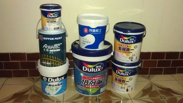

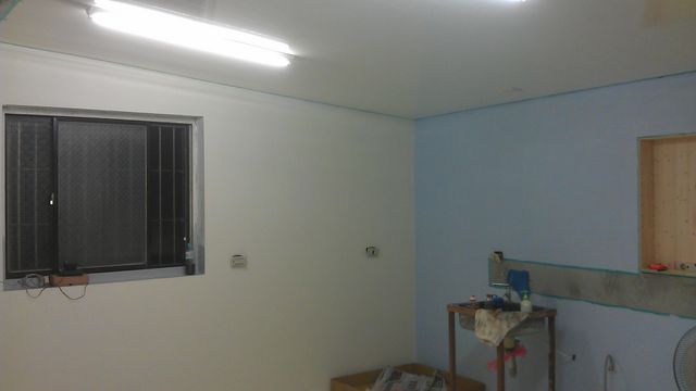

¤ÑªáªO«Ê¦n´N¶}©l¤W§å¤g,¥´¿i,¤W©³º£,­±º£....µ¥
«ö³o¸ÌÅã¥Ü¹Ï¤ù

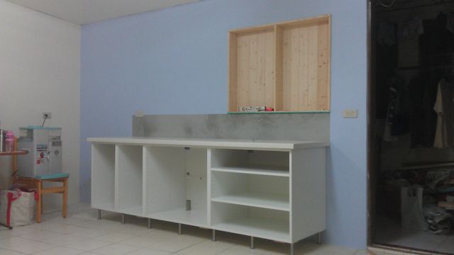

³o­ÓªÅ¶¡ªº¹q¤O¬O±q3¼Ó©Ô¤U¨Óªº, ¤J¤f´N¬O¤W¹Ïªººû­×¤Õ¨º¸Ì, ¤ÀÂ÷¦¡§N®ðªº«Ç¥~¾÷¤]¬O¦b¤T¼ÓªºÅS¥x.

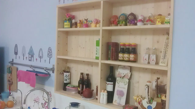

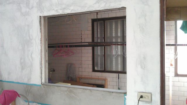

¦b§å¤g®ÉÁ{®É·Q§â¤@­Ó«Ç¤ºµ¡§@¼o±¼,§ï¦¨¾ÀÂd, ¤ß°Ê¤£¦p°¨¤W¦æ°Ê, ¨ú±o¤Ó®y¦P·N«á®³¥X¬â½ü¾÷¶}°Ê, ¤Á±¼¨¾µsµ¡±ø, ³o­Óµ¡¤á¥»¨Ó¬O«Ç¥~µ¡, «á¨Ó«á¶§¥x¤]¥[¸Ëµ¡¤á, Åܦ¨«Ç¤º¦æªºÅΦçªÅ¶¡, ©Ò¥Hµ¡¤áÅܦ¨«Ç¤ºµ¡
«ö³o¸ÌÅã¥Ü¹Ï¤ù
§YµM­n°µ¾ÀÂd, ¨º´N¦Û¤v¨Ó§a, ³Æ®Æ
«ö³o¸ÌÅã¥Ü¹Ï¤ù
«ö³o¸ÌÅã¥Ü¹Ï¤ù
»°¤u»s§@¦Û¤vªº¾ÀÂd, ¥»¨Ó¥u·Q­n¤W³z©úº£, ¦ý±q¤u§@«Ç·h¤U¨Ó«á¶Ì²´¤F, ¦]¬°¤u§@«Ç¥ú½u¤£¨¬, ¤HÃi¥u®³¿O¬¶¥[±j¥ú½u¨Ó, ¨Sµo²{¾ÀªO¦³¦â®t, ¤w¸g¤W½¦,¤W°v¤£·Q©î±¼±q°µ, ¥u¦n·Q·Q­n¤W¥Õº£ÁÙ¬O¬V¬c¤ì¦â¤F,,¨ì²{¦b³£ÁÙ¨S¨M©w, «¢~~
«ö³o¸ÌÅã¥Ü¹Ï¤ù
§Ú±`¦Û¤v°µªF¦è, ¦³¨S¦³¤j¤j»{Ãѫا÷¦æ¥i¥Hºâ«K©y¤@ÂIªº, ¥Ø«e¤j³£¥ÎªQ¤ì, ¦n·Q¥Î¦n¤@ÂIªº¤ì®Æ, ¦ý©È³Q§|¤£´±¶R ^^
¾ÀÂd±¾¦n«áÄ~Äòªoº£¤uµ{......, §å¤g®É¶¡¤£ºâ, ¤@¤Ñ§â©³º£¤Î2¹D­±º£·d©w
·PÁ¤p¸¤¤l¨ÓÀ°¦£¤W©³º£
«ö³o¸ÌÅã¥Ü¹Ï¤ù

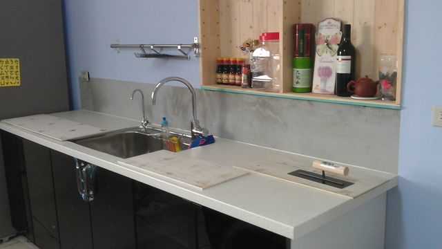

¤W§¹º£, ¶}©l¶i¦æ¨t²Î¬y²z¥xªºDIY²Õ¸Ë¤F...IKEA¶Rªº, ¨S®É¶¡¦Û¤v°µ ^^
«ö³o¸ÌÅã¥Ü¹Ï¤ù

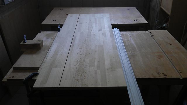

¬y²z¥x¤W­±¦³¤@¤ù¨S¤Wº£, ·Ç³Æ¶K°¨ÁɧJºÏ¿jªº, ¦ý¶R¤£¨ì¤Ó®y³ßÅwªº, ³Ì«á¶R¤F¶Q33ªºµL¼L¿ß³³ÅÖªO, ¤@¤ù­n2500¤¸ -.-", ¥t¤G¤ù¶R«K©yªº¯À­±ªº´N¦n¤F
«ö³o¸ÌÅã¥Ü¹Ï¤ù

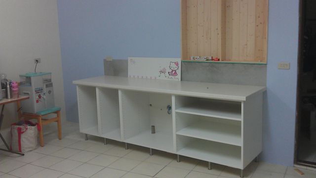

¶}¨Ó´N¬O¬y²z¥x­±¶}«õ¤F, ·íµM¤]¬O­n¦Û¤v¨Ó ^^
¤H³y¥Û¦n¶Q, ¤@¶ô­n3¸U¦h¶R¤£¤U¥h, ¦pªG¶R¤H³y¥Û¤]¨S¿ìªkDIY¤F, «¢«¢~~
¦Û§Ú¶Ê¯v, ¶R¤@¶ôIKEA¬ü­@ªOªº¥x­±¤£¨ì3¤d, ¤]«Ü¬ü, «Ü­@¥Î
¤ß±¡¦n, ¦³®É¶¡¥i¥H¤@¦~´«¤@¶ô, ³s´«¤Q¦~ ^^

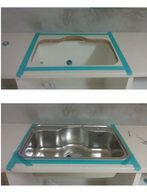

·Q¤£¨ì¬ü­@ªOªº¥x­±¤]³o»òµw, «õ³o­Ó¤Õ´«¤F3¤ä½u¿÷¾÷ªº¿÷¤ù
°í«ù·Ó¤ô¼Ñ¤U½t³y«¬«õ°£¤F¯Ó¿÷¤ù(¤p¿÷¤ù), ¥Î­×Ãä¾÷­×¥W¼Ñ®É¦]¬°­n­×ªº­±¿n¤j, ¤]¯Ó±¼¤@¤äª½¤M
ÁÙ¦n2¼Ó¨S¦bµN­¹, ¥u¦³¬~¤pªB¤ÍªºÀ¨ã, ©Ò¥H¥u¸Ë¤ô¼Ñ, ¨S¸ËÄl¨ã
¤jºµµPªº¤ô¼Ñ«Ü¤j, ¥Î°_¨ÓÀ³¸Ó¤£¿ù¥Î, ¹ê»Ú¥Î°_¨ÓÁÙ¯u¤£Ãi
«ö³o¸ÌÅã¥Ü¹Ï¤ù
¤ô¼Ñ¤Î¤ôÀsÀY¦bÄåªá¶Rªº, ¶Rªº®É­Ô¨S±a¯Â¤ô¾÷ªºÃZÀVÀsÀY¥h, ®v¤÷¤£À°§Ú«õ¤Õ, ¥uÀ°§Ú«õ¤ôÀsÀYªº¤Õ
­n§Ú§âªF¦è¦A¸ü¹L¥h, ¤ñ¹ï¤Ø¤o«á¤~­nÀ°§Ú«õ, ¦Ó¥B­n¥ý§âªF¦è©ñ¦b©±¤º, µ¥®v¤÷¦^©±¸Ì¤~«õ, ¤£¬OÀH¨ìÀH«õ,
­ü~ ºâ¤F, ¦Û¤vªá350¤¸¶R¤@¤ä12.7mmªºÆp§À, ¦Û¤v«õ, ³o¤äÆp§À¥i¯à´N¥Î³o¤@¦¸§a -.-"

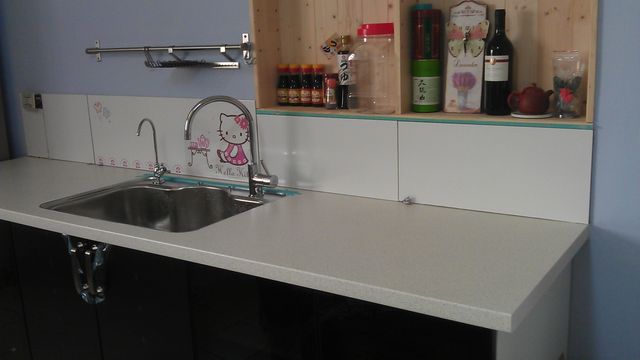

¥»¨ÓÀ³¸Ó¥ý¶KºÏ¿j¦A¸Ë¤ô¼Ñªº, ¦]¬°­n½Ðªü¸¤À°§Ú¤Á³Î³³ÅÖªO, ©Ò¥H´N¥ý¸Ë¤ô¼Ñ¤F
¥u¦³3¤j¶ô¦Ó¥H, ¤£¥Î±M·~ªº¥X°¨, §Ú¦Û¤v¶K´N¥i¥H¤F, ·Ç³Æ¦n·¸½¦ªd, ©Ù¤M....¶}°Ê...§¹¦¨
«ö³o¸ÌÅã¥Ü¹Ï¤ù
¬°¤FÅý¾ÀÂd¤U­±¨º¤G¤ù¤@¼Ë¤j, ¥u¦n犠¬¹³Ì¥ªÃä¶}Ãö´¡®y¨º¸Ì¤F, ¤£µM¦h¶R¤@¤ù¯À­±ªº­n600, ºâ¤F, ¤Ï­±¨º¸Ì©ñ¯M¸J¾÷, ¬Ý¤£¨ì, ²´¤£¨£¬°²b ^^, ¸Ë¦nºÏ¿j¬y²z¥x³o¸Ì´N³Ñ¾ÀÂd¤Wº£¤F

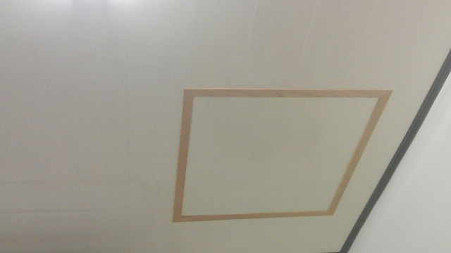

³Ìªñ°²¤é³£¦bÁÙ¤ì¤u¶Å,
¶X°µ¤j©fªºÂd¤l½¦¦XªÅÀÉ, °µ¤@¤U¾ÀÂdªº¼hªO
¼hªO§¹¤u¤F, ­n§ä®É¶¡¨Ó¤Wº£¤F
¤ÑªáªO DIY ªººû­×¤ÕÃ䮨¤]ÁÙ¨S¤Wº£©O, °²¤é®É¶¡¦n¹³³£¤£°÷¥Î, ¤U¯Z«á´N¤£·Q°Ê, ·Q¥ð®§
«ö³o¸ÌÅã¥Ü¹Ï¤ù
