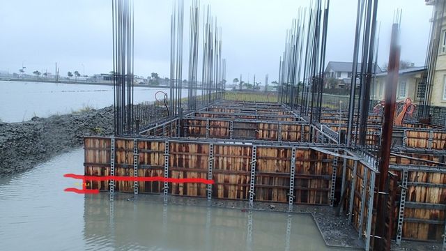

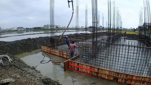

今天(12/15)農舍地樑澆置,地點在宜蘭。昨天與今天宜蘭都下大雨。今天安排澆置地樑卻碰上不好的天氣。(嘆)我問營造,今天天氣適合澆置嗎?他說,幾天前已經先把基礎層大底澆置35公分(圖1),今天澆置地樑是在35公分以上,應該不會泡到水(圖2),今天的雨水應概不會影響水泥漿跟石料的比例。
工程技術問題,我不是很有把握,這樣的見解對嗎?還請網友專家解惑。感謝啊!

水的密度1噸/立方公尺!混凝土的密度2.4噸/立方公尺!
所以積水的地方,打上混凝土,水會被單位密度比水重的混凝土擠壓,然後排除.........
至於水灰比,理論上來說影響不大!如果擔心,就是泵車的進料斗用帆布或模板遮一下!
可以減少雨水進被拌入混凝土,降低水灰比的機率.............

雨勢若真的很大,還是緩一緩吧!
4#
發表於 2013-12-16 20:55:06 |只看該作者.....載入全部圖片 用LINE傳送 . 分享到FB
小雨還OK
若是大雨還是暫停一下
怕灌漿完成尚未初凝
被雨水打得骨料分離
如果是樓版完成面更要小心為上策!!
