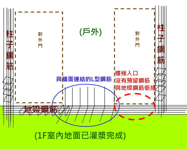

因為個人因素臨時改了樓梯出口位置和另一個對外門交換
但1F地面已經灌漿...地梁鋼筋都被包裹起來了
如果沒有預留突出地面與樓梯鋼筋可以搭接的鋼筋
這樣子要做一字型樓梯上2樓....有沒有甚麼可以應變的方式?
師父說要打釘...但下方有電管...一堆管線怕刺破
請教各位板大
有沒有除了把水泥敲掉,  破壞地樑結構,  打釘植筋之外的補救方式呢?
例如重新往室外的方向綁鋼筋再打一塊水泥固定鋼筋或是與旁邊的柱子鋼筋接架
(以上純屬天馬行空的假設)....之類的方法...不要破壞現有做好的結構為佳...
實際狀況如圖(沒有依照比例尺畫)
樓梯入口..對外門一進來就是一字型樓梯直接上2樓
地樑高出地面約35cm,
兩柱相距:4.8M, 1F-2F樓高3.6M, 樓梯每階高20cm, 約18階
目前工程進度: 1F樓板灌漿完成,外牆立模正在進行
煩請板上大大給予協助,不吝指教!
感恩!

發表於 2014-1-17 09:16:36 |只看該作者.....載入全部圖片 用LINE傳送 . 分享到FB
您只有1f地坪灌漿 底部未預留鋼筋還好 因為樓梯還有牆面 及上一層樓梁筋 可做搭接結構施工
但記住重點要要求樓梯要一次施作 不可二次施工 也就是樓梯要跟著當樓層同時施工
就算放預留筋也不可下一層樓再做
地樑裡應該不行有一堆管線 如果可以確認位置 植個4-5支鋼筋比較安心

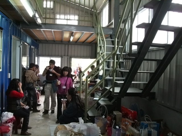

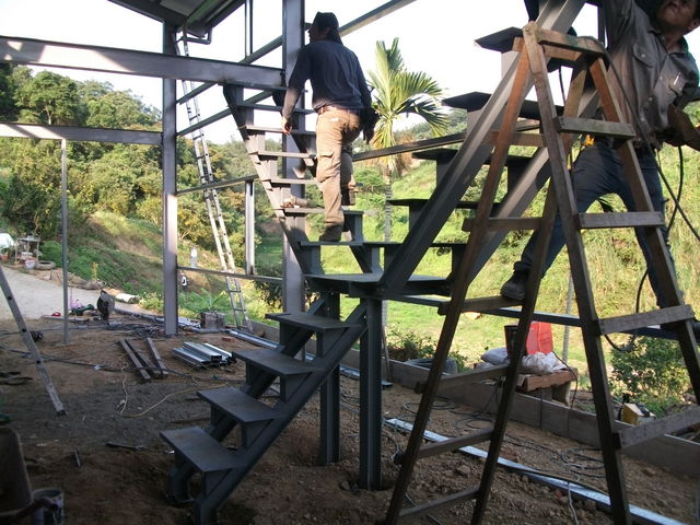

8#
發表於 2014-1-17 09:21:16 |只看該作者.....載入全部圖片 用LINE傳送 . 分享到FB
本帖最後由 brown發哥 於 2014-1-17 09:39 編輯
待會兒我找張照片給您參考!
既然在室內要用的
可考慮用較柔和、富造型的
鋼構、木造樓梯
只要樓梯下主樑結構撐住就夠安全了!
這是發哥自行設計的V型梯,雙向龍凰梯!
木製的照片一時找不到!
按這裡顯示圖片

發表於 2014-1-17 09:52:28 |只看該作者.....載入全部圖片 用LINE傳送 . 分享到FB
若您樓梯的設計是採用由牆面懸臂的設計的話,基本上1F地面有無預留筋應無影響,若樓梯非採懸臂設計,那與結構設計的技師討論看看變更為懸臂設計是否可行,再不然由柱底延伸出一根懸臂樑(樑底打毛或打至地樑鋼筋頂部),也就是把樓梯第一階作成一根懸臂樑並錨定於柱內,再將樓梯主筋錨定在該懸臂樑內(注意主筋錨定長度),以上淺見提供您作參考.

發表於 2014-1-17 09:59:48 |只看該作者.....載入全部圖片 用LINE傳送 . 分享到FB
其實問題並不困難.有經驗的師傅應該都可以處理.
您應該知道蓋夾層.都是房子完工後.才會二次施工.
如果是清水模的夾層.樓梯都是和樓成板一體灌漿.
所以這問題常常會出現.也常常在施作.
樓梯底作加厚.沿牆面加筋(加粗).與二樓搭接加強.......
以上是我的經驗.提供您參考.
