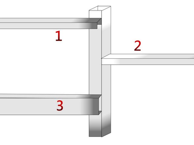

因為看過不同種類得橫樑搭法..自己也迷惑.本不想在這主題發問但又找不到適合的板塊..
請諸位老師解惑
以結構跟搭建方便考量.哪個是比較好的?又8M*5.5M屋高4.8簷高3.5支柱.跟樑柱.H剛?或雙拼C剛跟尺吋選擇
(支柱6根)完全以低標安全經濟性...感謝!!有點不好意思..

牆面用2的方式可以增加室內空間。
3#
發表於 2014-1-24 17:53:36 |只看該作者.....載入全部圖片 用LINE傳送 . 分享到FB
基本上都會選2吧﹖
但如果是工廠裁切就要確保現場放樣正確
如果是滿焊,2比較堅固
2也可以用鎖螺絲的方法
1的固定較軟
3的方式易積水生鏽

我也是考慮2.但是卡在柱的選擇..如果用H剛.會不會不易焊.鎖接?
C鋼雙拼因該還不麻煩.可是大多鐵皮又大多以1的方式(H剛.C剛通用?)
好像柱又成了關鍵....
然後..問題多了點..
這2種又有何差別?

我看過的是2
從地樑(灌在水泥裡)到天花板共五橫樑
不過是立柱上燒的是一ㄇ一U一ㄇ一U一ㄇ
再鎖上橫樑
不是全部同一個方向。

你的房子尺寸只是小小一間,用C型鋼併接做柱即可﹗
(依你的要求)

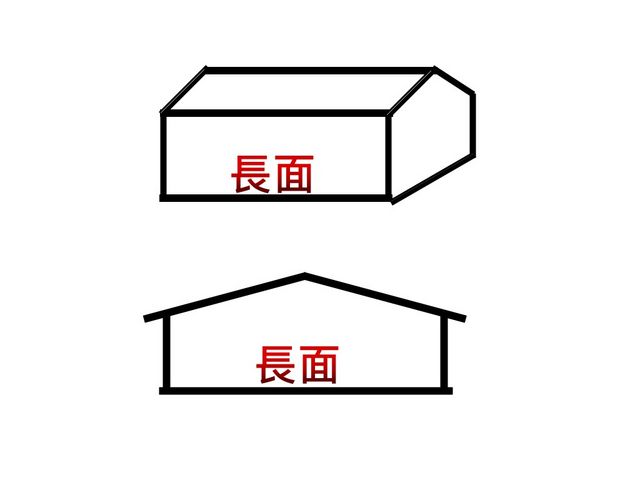

H型鋼也不會難焊,只是自重上比較難立柱
C型鋼併接一個人就可以立起來了…
一般多是以長面為正面,山牆為側面但不是一定…

感謝!!柱子打算用H200*100-t1 4.5-t2 7-r 11 跟150c鋼雙拼擇1(材料行有現成雙拼的話)因為重量差不多
去年11月問的c鋼價格約23/kg.就不知h鋼價格?樑就用125鍍鋅四方管或125c鋼雙拼(這2種哪個優?)
橫樑100c剛 .就用2的搭法了.感覺h剛搭鍍鋅四方管.強度上沒問題的話省事很多.但價錢要是差很多的話

150雙併變成多5公分出來,不如用200*100H型鋼

感謝!!以經決定好h剛200*100當柱.125c鋼雙拼當樑.100c剛橫樑.125c剛頂橫樑.
基礎螺絲下午以對應的距離灌漿定位了
