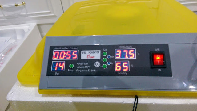

1.4/12³Ä±ß §â¾÷¾¹·Ç³Æ¦n ±q¦B½c§â³J®³¥X,©ñ¤J¹å³J¾÷ùØ
   ´¡¤W¹q,­Ë¤ô(²Ä1¦¸)¶i¥h,´N¶}©l¹å¤F(§Ñ¤F,·Q°_¨Ó¤]¨Ó¤£¤Î¤F,©Ò¥H¨S¦³¶i¦æ®ø¬r³o­Ó¨BÆJ,)
2.¬ÝµÛ¾÷¾¹¦b¹BÂà,¨S¨Æ¨Ó¥J²Ó¬Ý¤@¤U¹å³Jªº§Þ³N»¡©ú,
   ¬Ý°Ú¬Ý,¤~·Q°_¤@¨Ç°ÝÃD,»°ºò°Ý¤@¤U¤W½u½Ð±Ð¤pº~¤j¤j¤Îdonfang·A
   µ¥«Ý¦^ÂдÁ¶¡,¾÷¾¹³£¶}¤F,´NÅý¥¦Ä~Äò¹BÂà§a (²Ä¤@¦¸·í¹êÅç,´N½Ä¤F§a)
   ·Ã«×±q¤@¶}©l´N¤@ª½¦b65-70%¤§¶¡,§Ú¤]¤£ª¾«ç»ò½Õ¾ã,¤]´N¤£½Õ¤F
3.¹j¤Ñ¤pº~¤j¤j¤Îdonfang·A¦^ÂЫá,¤j­Pª¾¹D«ç»ò°µ,¦ý¨Ó¤£¤Î®ø¬r¤F,
   ¨º­Ó¥XÂú½L¥u¦nµ¥7¤Ñ¨ì¤F,­n·Ó³J®É,¦A©ñ¦^¥h¦n¤F
4.²Ä6¤Ñ¤~·Q°_,­n§â³q­·¤Õªº¶ë¤l®³±¼,±ß¤F1¤Ñ,¤£ºÞ¤F,¶ë¤l¦³2­Ó®³±¼¨ä¤¤1­Ó,Ä~Äò¹å
5.²Ä7¤Ñ²×©ó¨ì¤F,¤£¹L¦­¤W°_¨Ó ¤~µo²{¥b©]´¿°±¹q,¦]¬°¾÷¾¹ªº­p®É­p¤é,³QÂk¹s±q·s±Ò°Ê
   «ç»ò¿ì,¤]¤£ª¾¹D¦³¨S¦³¼vÅT?¦ý,§Ú¤]¤£¯à«ç¼Ë,¥u¦nÄ~Äò§a,,
   µ¥¨ì³Ä±ßº¡7¤é¤F,´N§Ö³tªº¤@­Ó­Ó¨Ó·Ó³JÀˬd........

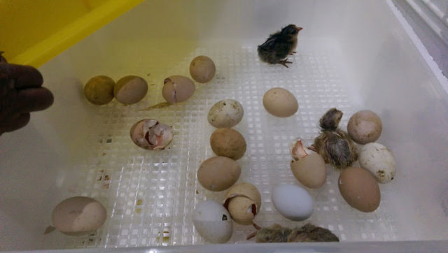

³o¬O5/2±ß¤W­n®³¥X³J¬[«e©çªº(Åã¥Ü14¤Ñ¬O¦]¬°²Ä7¤Ñ¦³°±¹q¹L,¤S±q·s°_ºâªºÃö«Y)

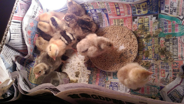

³o¬O²Ä1§å¥ý¦Û¦æ¯}´ß¥X¨Óªº¤pÂû,¥ý§â¤ò¤ñ¸û°®ªº,¾ß¨ì¯È½c¤¤,·Ó¿O«O·x
«ö³o¸ÌÅã¥Ü¹Ï¤ù
³o¬O5/3©çªº,¤~¥X¥Í1¤Ñ¥ª¥kªº¤pÂû¤w·|¦Û¦æ³Ü¤ô¦Y¹}®Æ,¦n¼F®`ªº¥»¯à
«ö³o¸ÌÅã¥Ü¹Ï¤ù
