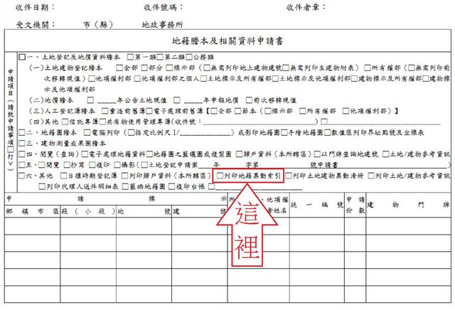

異動索引申請在這裡:
建議連異動清冊一起申請(勾選處就在異動索引欄位旁),就可以很清楚看到您要的資料了!
