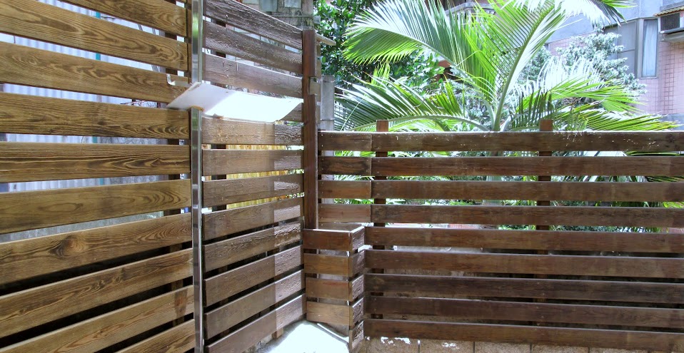

參考一下...
這是我DIY的1home後院南方松圍籬,立柱也是採用較粗的南方松,所以應該沒有生鏽之虞!
中間留有約一角材空隙,除了通風採光及防颱風時造成大風阻之外,若隱若現也有些美感...是嗎?...
陽台走廊平鋪南方松...

eastern 發表於 2014-6-17 13:04
參考一下...
請教您
1. 如何結合板材和立柱才不會生鏽?是用不鏽鋼螺絲釘嗎?
2. 立柱如何固定在地上,不會倒下來?
3. 您的南方松在哪裡買的?木材行還是網路拍賣?價錢如何?
謝謝!
4#
發表於 2014-6-17 14:11:26 |只看該作者.....載入全部圖片 用LINE傳送 . 分享到FB
Tempocomputer 發表於 2014-6-17 13:38
請教您
ANS: 不鏽鋼長木工螺絲釘
2. 立柱如何固定在地上,不會倒下來?
ANS: 因為後面有擋土牆,剛好用不鏽鋼壁虎坎入,木柱鑽孔後配合不鏽鋼螺絲栓緊!
ANS: 網路搜尋"南方松"...連繫後,直接至林口附近一木材倉庫選購(防腐材質);好幾年前了,所以價格也不值得參考了!
         不過當初有請另外施作廠商來估價,完工價約6-8萬;後來DIY木材大約買兩萬多元.
