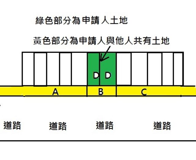

茲有一長條共有(20人)土地,其中有一個人申請裁判分割與他的土地D相鄰的B塊部分,剩下的土地還保持19人共有,且要其他19人依持有比率分攤裁判費用,合理嗎? 其他共有人如何確保自己的權利?比如說 上法院需要請假及交通費用要求申請人負責補償?

"珍害”房子前面有共有地,
想辦法割到房子前面屬於B地屬於後面房子的
若持分比例不對就好玩了
19人可以協議好如何分,給法官參考很有效的

19人中 有人無法出面協議才弄到要訴訟
依照原則法官判D地的共有人分到B地部分的可能性很高,只是其它部分又維持共有,那以後不是會訴訟不斷?
