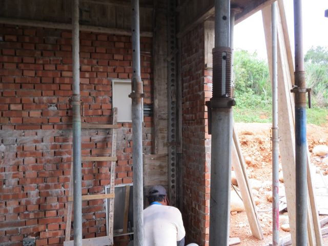

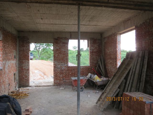

發表於 2014-7-15 10:04:07 |只看該作者.....載入全部圖片 用LINE傳送 . 分享到FB
1.出線盒距地多高,我給水電師約定20cm,他做到45cm,他說現在都做這麼高
2.窗框厚度8~12cm,預留空間請依您的內框82x240cm各加二倍框厚!
3.門框厚度3~5cm,預留空間請依您的門片,寬加二倍框厚、高加一倍框厚!大門寬再加6cm、高再加4cm!
以上這些細節,應該交給專業的泥水師及鋁門窗、水電工
最近新建中的照片、
砌磚時先預留前後門、各邊窗空間
另請鋁門窗師傅來現場量度門窗的高與寬
順便請業主選花色及材質!
電箱、電話箱、各邊插座,地板要扣6cm厚度(加磁磚)
要事先告知那邊要作為書虜房、臥房、電腦房、以便預留一些!
按這裡顯示圖片
