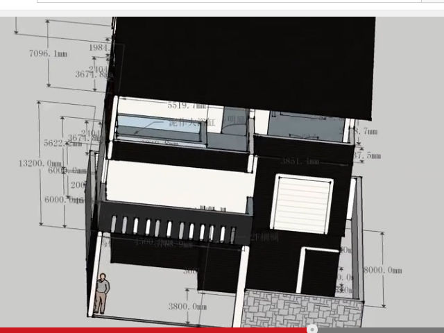

從買地開始,就逐步在2home留下歲月,
受到許多2home大大的指導,實在覺得這個網站真的很讚!
目前雖然還沒有建地的開始,但也逐漸劃出自己的設計圖,
從sweethome 軟體到用sketchup,
目前終於有較為可看的樣子出來了.在此與各位大大分享,也謝謝各位大大的指導.
另外,一直希望能蓋鋼構屋,但由於在一些鋼構徵結點無法下決定,
在此也請教各位大大的一些意見:
1. 台式鋼構H型構如果遇到真的如921的大地震,承受樓板水泥的重量,真的不會倒嗎?如何H傾斜,是不是就要全換了
2. 日本KC工法所用的C型鋼在遇到大地震時,用了樓板水泥會不會反而比H型鋼用水泥危險呢?
3. 在3樓有設計一個大浴池,想用水泥澆灌,不知道用鋼構受的了嗎?
4.H型鋼沒有用熱軋,會不會過了2~30年就生鏽了呀.C型鋼至少都有鍍鋅,是不是就能較為持久呢?
                                                        以上問題,如果有大大了解,再麻煩給予一些意見,謝謝.

我覺得你這些問題只要去找建築師問一下就會有答案了 不必自己抓破頭也無法決定
各種工法都有優缺點 如果你沒有預算的限制 許多問題就會比較容易迎刃而解
還有 既然是大浴池 又何必自找麻煩放在三樓呢 徒增結構的負擔
若是為了邊泡湯邊欣賞風景 小浴池也夠了 這樣應該會讓問題簡化許多

     其實這些問題在找承包商時,就大概都有提過.但如果台灣科學落後日本的窘況一樣,承包商、建築師及一些大大給我的大多也都是沒問題,而比較少有相關的數據.而一些論文其實也較難在裡面找到答案.><而本人也沒有那麼多預算可以全都做看看><
     至於浴池是希望未來可以全家如果日本露天浴場一樣有個美景可以觀賞,當然是也.....可有可無啦..><
