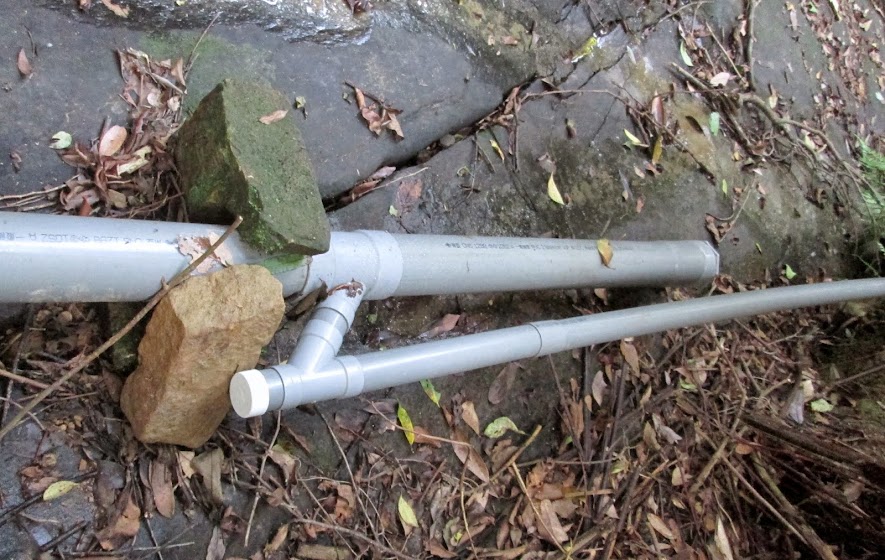

前些日子去朋友山上的農地拜訪,發現他的地缺乏水源
可是最近他又買了幾個水塔來裝水備用
於是經他帶路參觀他的傑作,左邊大口徑為取水之進水管,銜接右邊較細口徑為出水管流至水塔
有趣的是大口徑取水管又延伸一段,用以將較粗較重的砂石雜物留滯下來...
猷如人體的盲腸一樣功能...可以防止水管阻塞吧!...
這是進水管端有一淺陰井,管口先以紗網做第一道防線.
以上僅供大家參考或能提出更好建議,讓我們也來學習一下!...

2#
發表於 2014-9-3 09:21:25 |只看該作者.....載入全部圖片 用LINE傳送 . 分享到FB
大管有開口的話,水不會流掉嗎?沒開口就得定時清理了。
3#
發表於 2014-9-3 09:24:40 |只看該作者.....載入全部圖片 用LINE傳送 . 分享到FB
博望 發表於 2014-9-3 09:21
開口的部份有活動塞子,可以定期清理掉裡頭的髒污...

4#
發表於 2014-9-3 09:28:35 |只看該作者.....載入全部圖片 用LINE傳送 . 分享到FB
這和山泉水簡易過濾法很像,尤其下大雨,容易塞水管,可以加一個水閥,方便排除髒污.

發表於 2014-9-3 09:45:46 |只看該作者.....載入全部圖片 用LINE傳送 . 分享到FB
進水口用紗網似乎細了點,用段時間可能很快的會被黏土質堵塞。
我們這裡一些當地人引水管前,,有用一種像泡麵餅的塑膠來擋雜物,好像還不錯用。
6#
發表於 2014-9-4 05:07:36 |只看該作者.....載入全部圖片 用LINE傳送 . 分享到FB
山林雅境 發表於 2014-9-3 09:45
我們這裡一些當地人引水管前,,有用一種像 ...
有機會我再把這種麵條狀扭曲的塑膠餅實物照片舖出來。
另外在大口徑接小口徑前的上方,最好接個大口徑的泄水口,這樣才可以提防滿水位時的管壓重量等,把尾端的管塞等撐離。管塞也建議改為較小口徑的閥直接用管膠固定。(閥口徑越小越便宜)

10#
發表於 2014-9-4 21:12:53 |只看該作者.....載入全部圖片 用LINE傳送 . 分享到FB
這個設計, 跟收集雨水的簡易過濾設計是相同道理的...
圖片連結自http://enews.lym.gov.tw/content.asp?pid=61&k=415
注意到左下角的紅色單柄開關沒, 微微的開....至於要開到什麼程度, 自己調整...
