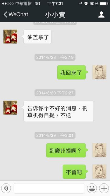

話說又到了神奇的祖國出差,看到神奇價格的割草機約略只要台灣1/3的價格,雖然知道祖國是神奇的世界工廠,常會有意外會發生,本著為大家試水溫的精神,忍不住買了一台想辦法把他扛回來
第一件神奇的事發生了,瞎會,免運費得自取?啊是要我去廣東自取啊? 原來因為免運費、只送到地區物流集散中心,自己過去拿,還好有車這不是問題

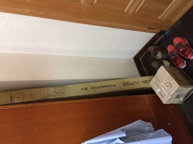

東西到手一小箱裝引擎,一長箱約170cm裝鋁桿工具及刀具
按這裡顯示圖片
一樣的桿子可配八九種引擎,直接在箱子外面表示 power by 1,2,3,4.....各式引擎
到了機場行李過磅19.5kg 剛好貼近上限20kg的限制

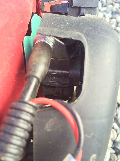

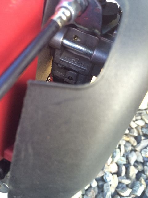

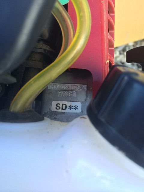

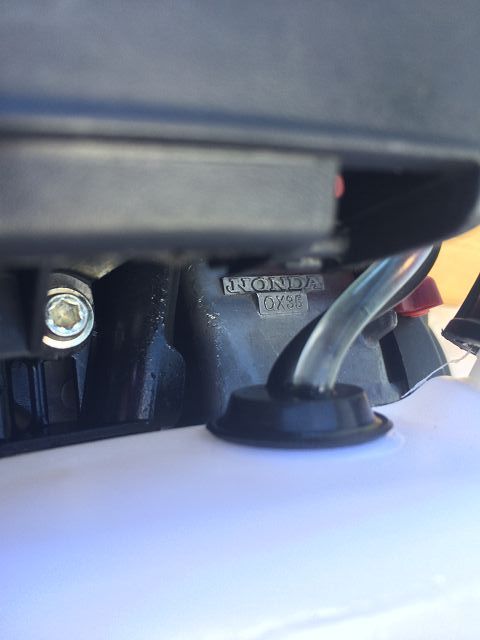

這台rmb 498的 HONDA GX35硬管跟太原路宇慶的7200台幣的HONDA GX35軟管有什麼不一樣的勒?當然不是軟硬跟價錢這麼簡單
1.HONDA 變成了 NONDA
2.GX35變成了 QX35
按這裡顯示圖片
按這裡顯示圖片
引擎曲軸箱本體由咬花面變光面
空氣濾芯外罩模具印字說明變貼紙
化油器的差異
按這裡顯示圖片
按這裡顯示圖片

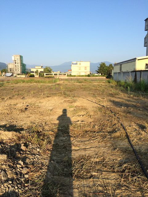

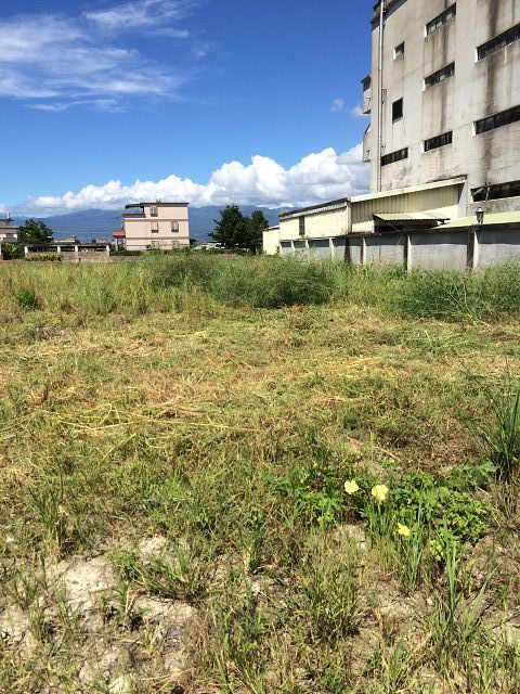

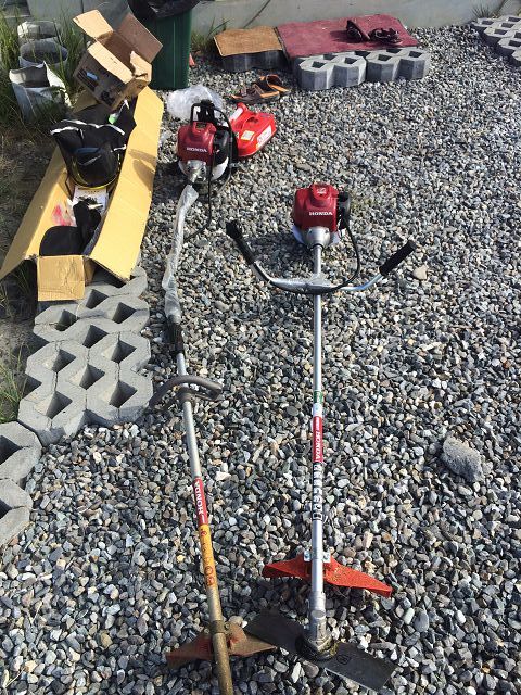

試機小割了一些田菁跟雜草
按這裡顯示圖片
試割狀況都OK,有動手DIY能力的可以看在台幣兩千多快的份上買來玩看看
