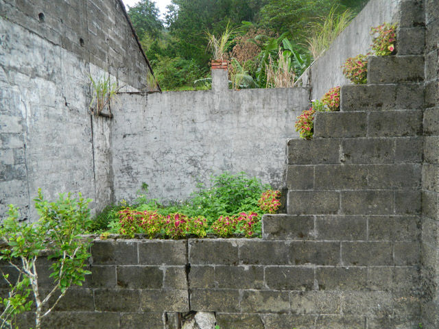

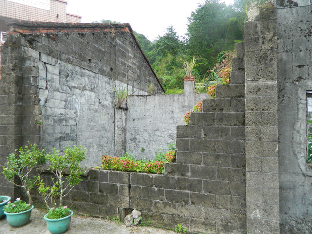

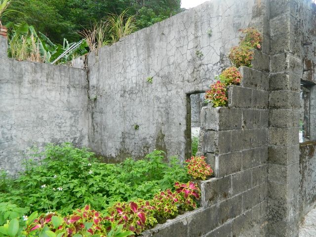

7#
µoªí©ó 2014-9-23 00:43:55 |¥u¬Ý¸Ó§@ªÌ.....¸ü¤J¥þ³¡¹Ï¤ù ¥ÎLINE¶Ç°e . ¤À¨É¨ìFB
lu472030 µoªí©ó 2014-9-22 14:32
ÁÂÁÂs¤j  ¦³ªÅ¨Ó¥h´²¨B
°¸­Ì³oÃä¡A¥H«e¬O±ÄÄqªº¿ì¤½«Ç(ªÅ¤ß¿j)
¤£¹L¤£­n°Ý°¸¡A°¸¤£¤j¤F¡A¥i¥h¬ã¨s¬Ý¬Ý¡A
©Ð¤l¬O¤é¾Ú®É¥N»ªº(¦n´X¤Q¦~«e·ÑÄq°±±Ä¨S¤HºÞ²z)¡A²{¦b¬OÅܳo¼Ë
«ö³o¸ÌÅã¥Ü¹Ï¤ù
«ö³o¸ÌÅã¥Ü¹Ï¤ù
