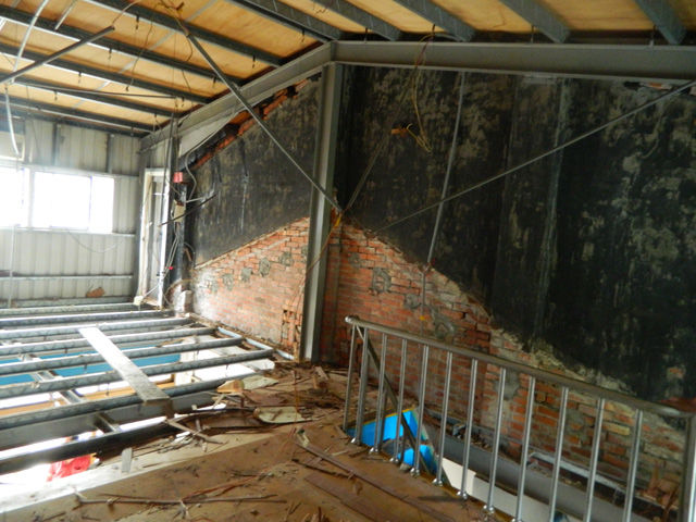

最近整理20年的老鐵皮屋農舍,發現鐵皮屋若蓋在對的地方,要壞還真不容易,幾乎沒什麼生鏽!若好好保養,用個一輩子應該也沒什麼問題吧!
但有幾個地方很好奇,是否當初地主沒有監工造成的,因為我在漆鐵皮屋頂時,發現鐵皮屋頂固定在C型鋼居然整排沒有打中C型鋼,只好重打, ,再把上次打空的補上矽尼康,造成鐵皮屋頂好幾排的螺絲,還好房子不會漏水.一般我固定鐵皮和C型鋼會先拉線,從前面拉到後面,就可以找到整支C型鋼的位置.要打錯很難!
另外一個問題是發現屋內有二根C 型鋼的凹槽是向上的,不知當初的原因為何? 因為我只看到壞處,,除了會積水生鏽外,下面的那一根,居然生態豐富,都是老鼠大便,還躲了一支老鼠 ,還有蛇的脫皮, 而上面那一根也是生態豐富,除了肥滋滋的壁虎外,還有不少雜草和鳥巢,不知鳥吃不吃壁虎! 後來發現 老鼠最髒會再自己的窩大便,而鳥會在外面大完便再回鳥巢.
整個晚上無法入眠,一直想不透C型鋼凹槽為何往上?
後來我想通了.
有可能20年前是一位老師傅帶著沒有經驗的菜鳥上工,沒有交待清楚,菜鳥一上工就搞不清楚狀況,老是找不到C 型鋼位置,拿著電鑽就亂打,接著C型鋼也裝反了, 後來老師傅發現菜鳥裝反了,就大聲斥責菜鳥,一頓責罵後,就說趕快把木板封起來,不要讓屋主看到了!

是牆面柱子與柱子之間橫的嗎?
我記得義工團的好像也是一上一下,
下次有參加會問問為什麼。

我那二根向上的是沒規則性,若是一上下,其它牆面應該比照辦理,有四面牆,應該不只有二根會朝上

不清楚站大這間的C型鋼是用鎖的還是用焊的,
義工團的C型鋼是用鎖的,柱子上已先焊好短ㄇ字型,
柱子上的ㄇ字型朝上,橫的C型鋼凹面就要跟著朝上才鎖得到
柱子上的ㄇ字型朝下,橫的C型鋼凹面就要跟著朝下才鎖得到
朝上的好處是,好施工,就橫C型鋼放到柱子ㄇ字型,不必扶親鬆鎖螺絲
朝下的就累了,兩頭都要有人扶(撐)著C型鋼,然後迅速鎖上螺絲到底後才能鬆手。
理論上全部朝上最好施工,甚至可以一個人搞定,
但是,中間約一米多的那一根一定要凹面朝下,才有辦法裝窗戶
也就是窗戶的上下兩根都要平面朝中間,才有辦法鎖上窗戶

我的是用焊的,一般鐵工大都是用焊的,很少用鎖的,可能是成本考量,基本上要鎖鐵皮的那一面,凹槽一定要朝下,例鎖屋頂鐵皮,螺絲要紮紮實實的鎖在C型鋼側面. 還好只有二根凹槽朝上,因要掃掉凹槽裡面的髒東西真的非常不容易,而最底下那根,為了防止老鼠進駐,我又特別用水泥把凹槽填滿,這樣看起來乾淨多了.

最近我剛好遇到鄰居搭鐵皮屋,屋頂的C型鋼安裝的方式,左半部C型鋼全部朝向右(屋梁中心頂端),而右半部則朝向(屋梁中心頂端),請參考!

C鋼開口要看施工地點而定,一切以好施工為原則,除非業主有要求;正常如是鎖浪板的橫樑則開口朝左或右,直牆面的也是朝左右,這樣鎖自攻螺絲最方便。

聽不太懂,偶的是這樣,屋頂鎖在方管,方管在焊接在H綱

應該是裝錯將錯就錯,大都開口朝左右或下鎖定自攻螺絲為主!
