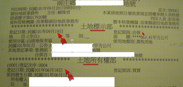

Rank: 4
8#
發表於 2014-9-26 21:13:39 |只看該作者.....載入全部圖片 用LINE傳送 . 分享到FB
tck7737 發表於 2014-9-26 18:08
是原本的不受限制,新分出可能會被限制到。
應該不會,
如圖,這個是土地登記簿,上面是土地標示,下面是土地所有權部.
土地所有權部的登記日期是土地取得的日期,
只要在辨理合併或分割時土地所有權部的登記日期不要被變更即可.
有經驗的代書應該不會出問題.
(合併或分割的日期在土地標示的登記日期,只要土地所有權部的登記日期不變即可,
新地號的登記期也應該放土地取得日期才是)
